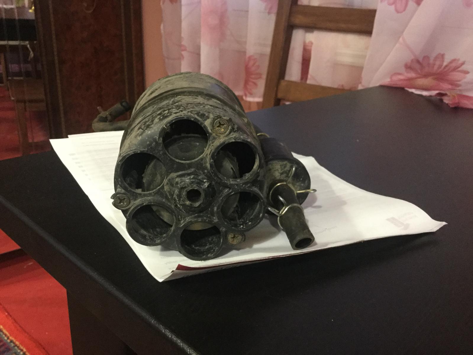

Сегодня обнаружил отломанный штуцер и валяющийся маслоотделитель на заднем маятнике полный воды, скорее всего и в двигало попало.
Привет. Интересный механизьм! У меня такого нет. Масло слил?
Вот же дилемма, сливать надо на тёплом движке, и заводить с водой не айс
Стемнело, утром полезу
А так стоял с той субботы
Было так-же. Отверстие в воздухане заглушил,а шланг сапуна удлинил и вывел вверхней части рулевой колонки +добавил на край автомобильный топливный фильтр (ну чтоб пыль не засосал).
По поводу масла- если оно попало то в двигателе будет белая эмульсия (полюбому промывать),а если нет то всё норм. (просто посмотри состояние масла на щупе)
Ну если паришься за Густаву масла , прогрей Картер обыкновенной газ горелкой. ! Да и если считаешь что масло относительно свежее , то процеди через фильтр для Про краскопульта .

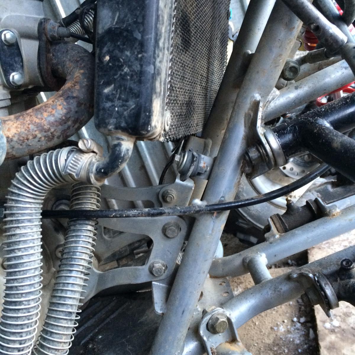

Радиатор на резинках будет елозить и рано или чуть позднее протрётся и потечёт. (личное мнение- делать капитально,а то будет хуже) big125.gif
Между впускным патрубком и головкой почти у всех ступень, ну не получается у Китая прямо. big90.gif
А кино залей на ютуб, а суда ссылку.
Мы здесь рассматриваем альтернативные решения! Я выложил это решение потому как 1. Это решает проблему.за 3 копейки . 2. Не ужели вы подумали что я на столько глуп , чтобы не учесть момент горизонтального перемищения? Я во всех трущихся местах подкладывал промежуточные резиновые прокладки! Прижемна- натяжная сила резиновых лент на столько хороша , что я даже при желании не смог её двигать! не . ЕЛОЗИТ. Я тоже согласен на капитально , а это как ? Новый радиатор за 4 99999 или Али .? Я уже писал оторвало все крепления. Припаять их на место , это 99/1 держать не будет . Накуя мне такой Баян? Я даже и не сомневаюсь что мои гавённый радиатор переживёт это лето !!! Спасибо за совет !

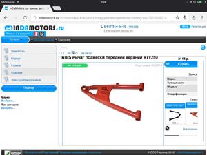

Спешу сообщить о провале эксперимента, заказ сняли, так как у европейского продавца нет продукта в наличии...
Нет ни Quinton, ни других каких либо аналогов.
Радует только что деньги мне вернут))))
В общем, что бы не менять конструкцию и обойтись без колхоза остаётся только восстановление.
Хотя есть ещё один способ, я как то его уже описывал, нужно взять шаровые от яриса и под них расточить посадочные в рычагах, так как они немного больше, а высота до кольца тоже 10мм и конус вроде такой же. Как появится люфт обязательно рискну.
