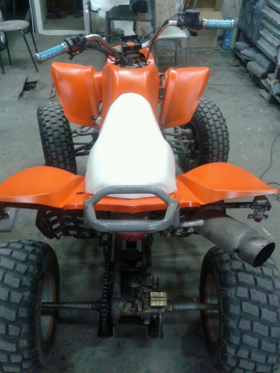

Вот такой вот аппарат )
Нормальный бойцовский аппарат  ;)
Данил разреши вопрос: Тебе удобно с такими грипсами (ручками)?
Просто я себе не ставил такие ни куда ,а у ребят пробовал покатать ни как не смог привыкнуть , летом скольские, зимой ледяные, диаметр (для меня) великоват,жёсткие руки быстро устают, единственный + который я в них нашёл это их вес. (работают как груза, снижая вибрацию на руле) Вот и пытаюсь понять хоть кому-то с ними удобно или все из-за вида ставят?  :unsure:

А где же фото? Хочу лицезреть сие чудо, дабы только по лесу и езжу.
Отправлено с моего SM-G900FD через Tapatalk
Вибрации нету это плюс , привыкаешь
Хотел газ как у мотоцикла сделать , да че то передумал
От чего передумал? Я тоже хочу как на моцике. , а то палец после 5 часов езды по делянкам устает.
