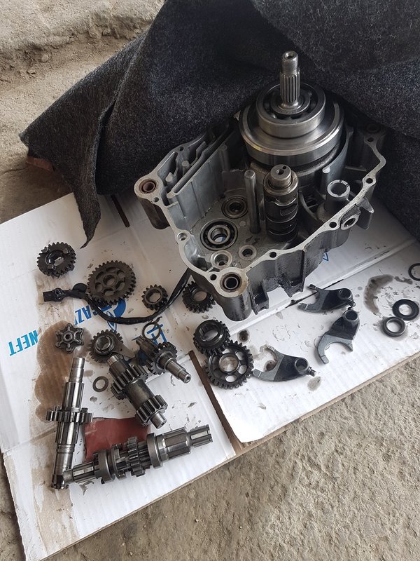

Шамиль Опубликовано 24 мая, 2019 Жалоба Опубликовано 24 мая, 2019 14 часов назад, drozdov_vv сказал: Про карлсона. Вот ссылка на начало моих мытарств... https://www.china-moto.ru/forum/topic/3381-irbis-atv250s-250сс-4т-bashan-bs250-11/?do=findComment&comment=308170 И мое решение проблемы ….https://www.china-moto.ru/forum/topic/3381-irbis-atv250s-250сс-4т-bashan-bs250-11/?do=findComment&comment=309526 совсем другое дело спасибо большое. Цитата

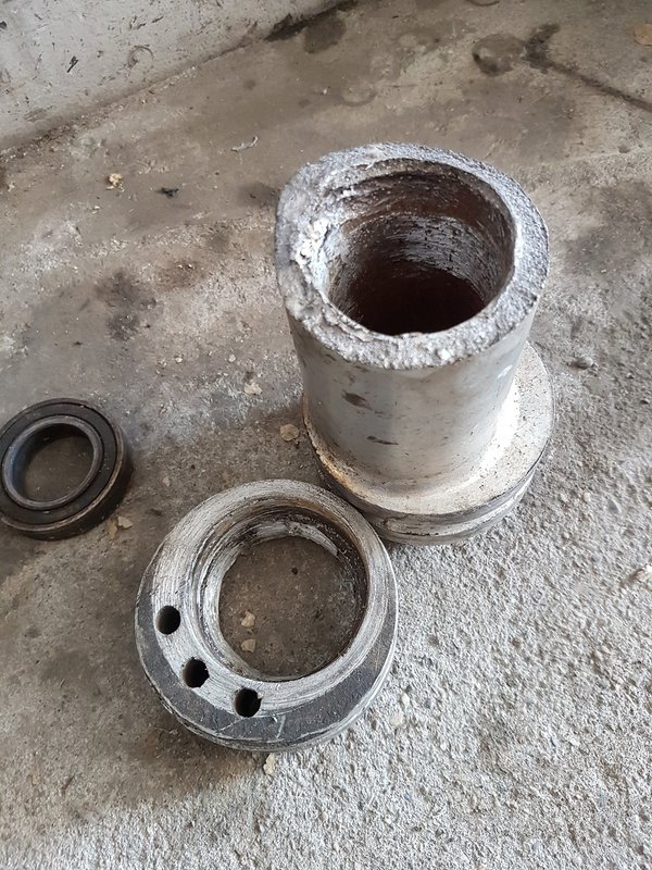

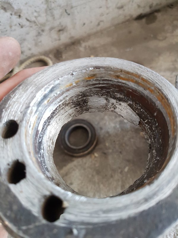

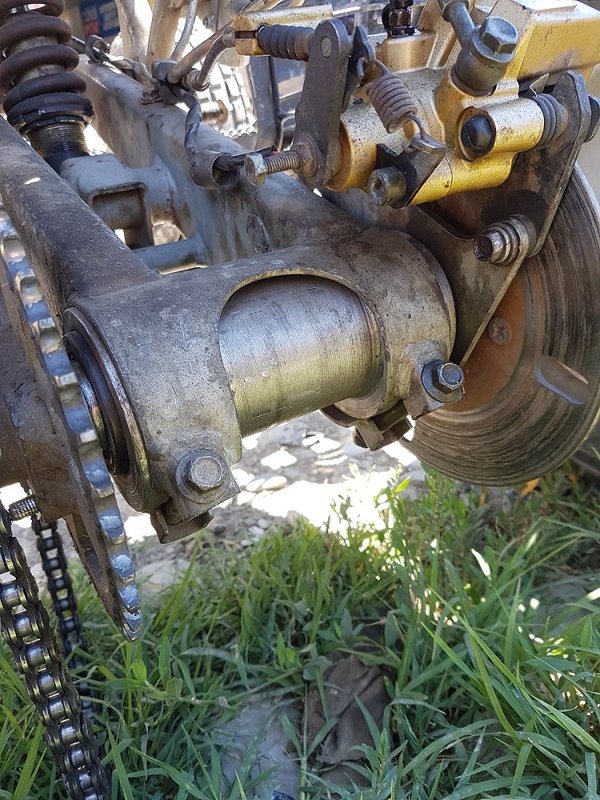

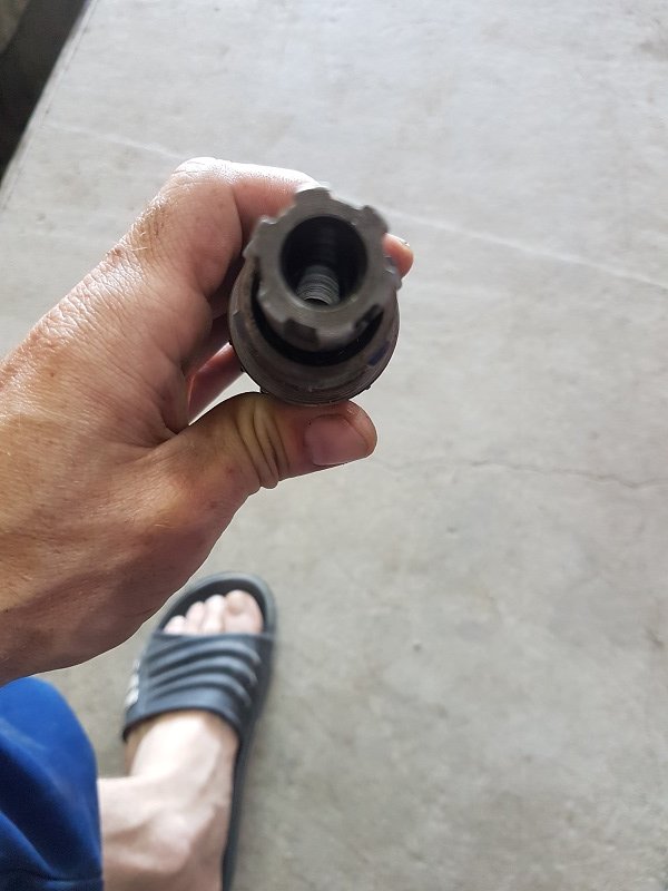

Шамиль Опубликовано 24 мая, 2019 Жалоба Опубликовано 24 мая, 2019 (изменено) с покупки еще не заводил квадрик доводил до ума думал все сделал завел только трогаюсь и гул сильный скинул крышку снял двигатель с утра и обнаружил люфт на этом вале примерно 3-4мм не пойму тут должна быть втулка внутри или она так износилась? Изменено 24 мая, 2019 пользователем Шамиль Цитата

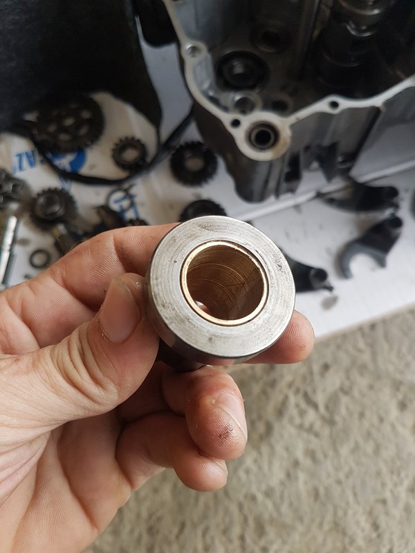

Шамиль Опубликовано 24 мая, 2019 Жалоба Опубликовано 24 мая, 2019 при покупке данного агрегата был не большой люфт в районе звездечки думал просто подшипник на деле оказалось отнес к токарю заказал из метала токарь взял за работу 2500р матер 1000р подшипники скф 800р сальники 140р Цитата
Yurich Опубликовано 26 мая, 2019 Жалоба Опубликовано 26 мая, 2019 В 24.05.2019 в 11:58, Шамиль сказал: с покупки еще не заводил квадрик доводил до ума думал все сделал завел только трогаюсь и гул сильный скинул крышку снял двигатель с утра и обнаружил люфт на этом вале примерно 3-4мм не пойму тут должна быть втулка внутри или она так износилась? Доброго дня! Втулка должна быть однозначно. Если честно я в неком шоке, кто-ж мог так "уделать" мопедку. По ходу гонзали квадрик не обслуживая и не обращая внимания на посторонние шумы и признаки неисправностей. Жестоко. Цитата
Шамиль Опубликовано 26 мая, 2019 Жалоба Опубликовано 26 мая, 2019 11 часов назад, Yurich сказал: Доброго дня! Втулка должна быть однозначно. Если честно я в неком шоке, кто-ж мог так "уделать" мопедку. По ходу гонзали квадрик не обслуживая и не обращая внимания на посторонние шумы и признаки неисправностей. Жестоко. Не то слово сам в шоке не думал что до такого можно было довести мотик. стоит маленькая проблемка ребята кто сидит помогите не могу собрать все обратно. в первый разобрал движок в жизни токарь сделал мне втулку теперь другая проблема как все это собрать в окружности ни одного мастера на мото гугл не помог ни чем надежда только на этот форум как и куда какие детали ставить Цитата

Шамиль Опубликовано 26 мая, 2019 Жалоба Опубликовано 26 мая, 2019 59 минут назад, drozdov_vv сказал: Было тут все. Почитайте всё-таки форум. Даже ссылочку давали на видео. Полная сборка двигателя с нижним распредвалом от зарубежных товарищей да читаю каждый день по несколько страниц.работа занимает все собрал сам делал несколько фото когда разбирал надеюсь заработает. спасибо большое.а че форум такой тихий? все перешли видимо с этого аппарата на другой. а я только начал прикалываться с него. Цитата

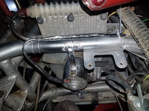

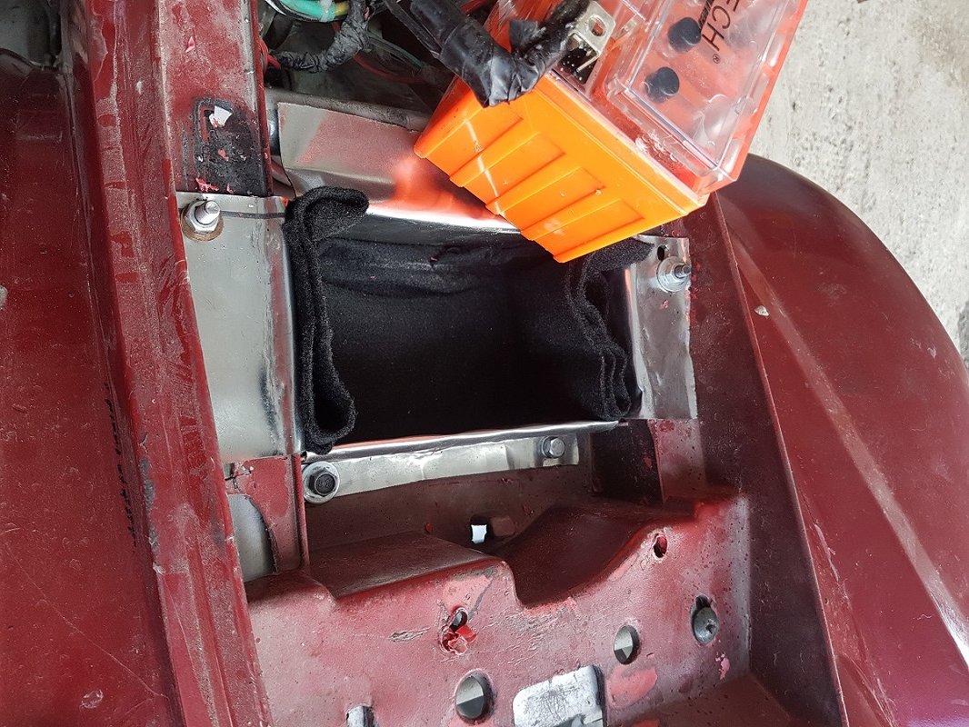

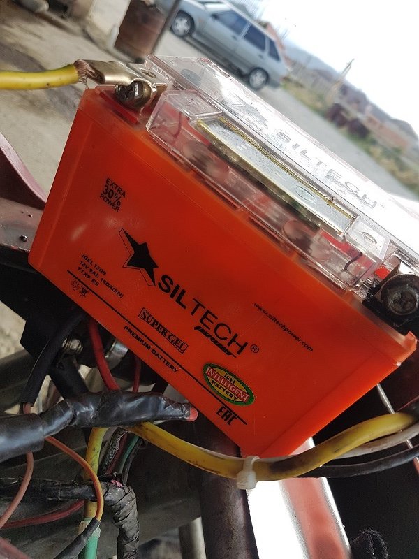

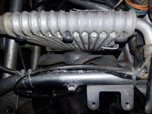

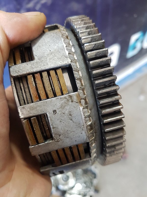

Шамиль Опубликовано 27 мая, 2019 Жалоба Опубликовано 27 мая, 2019 в общем собрал движок я завел выехал гудит коробка не знаю что теперь делать видимо придется менять там все сегодня возился с охлождением вот наколхозил за то охлождает мотор от печки ваз 2106 купил еще акум новый на долго хватит нет не знаю пока новый крутит хорошо с карбюратором надо разобраться теперь на холодном не держит обороты разогнался максимум до 65 не берет больше. Цитата

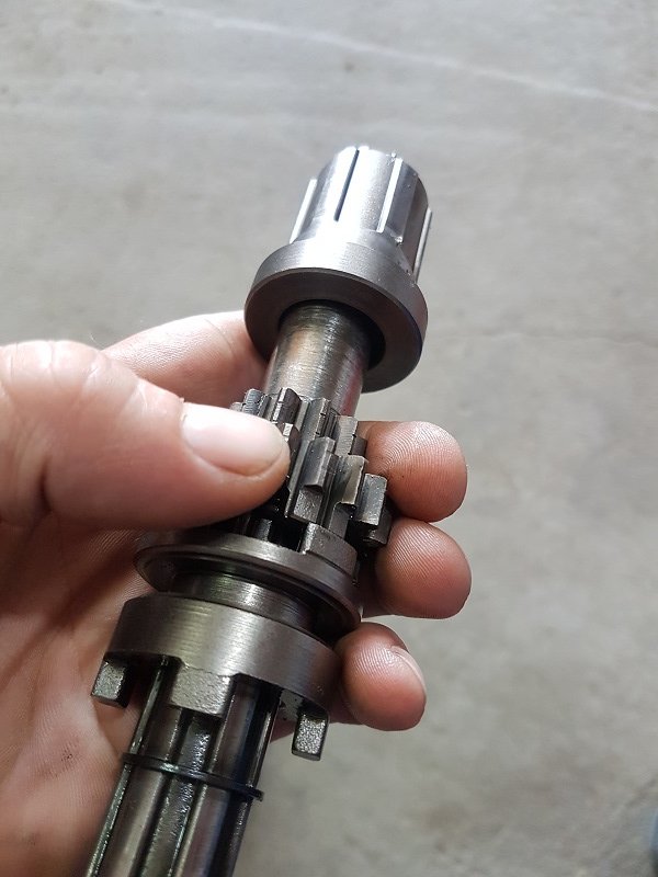

Yurich Опубликовано 28 мая, 2019 Жалоба Опубликовано 28 мая, 2019 15 часов назад, Шамиль сказал: в общем собрал движок я завел выехал гудит коробка не знаю что теперь делать видимо придется менять там все сегодня возился с охлождением вот наколхозил за то охлождает мотор от печки ваз 2106 купил еще акум новый на долго хватит нет не знаю пока новый крутит хорошо с карбюратором надо разобраться теперь на холодном не держит обороты разогнался максимум до 65 не берет больше. Судя по вашим фото Гудит скорее корзинка (рытвины на шестерне). Цитата
Outstanding Опубликовано 28 мая, 2019 Жалоба Опубликовано 28 мая, 2019 15 часов назад, Шамиль сказал: купил еще акум новый на долго хватит нет не знаю пока новый крутит хорошо У меня этот аккум прожил меньше месяца. Следи за ним. Сейчас поставил Delta, проблем нет. Цитата
