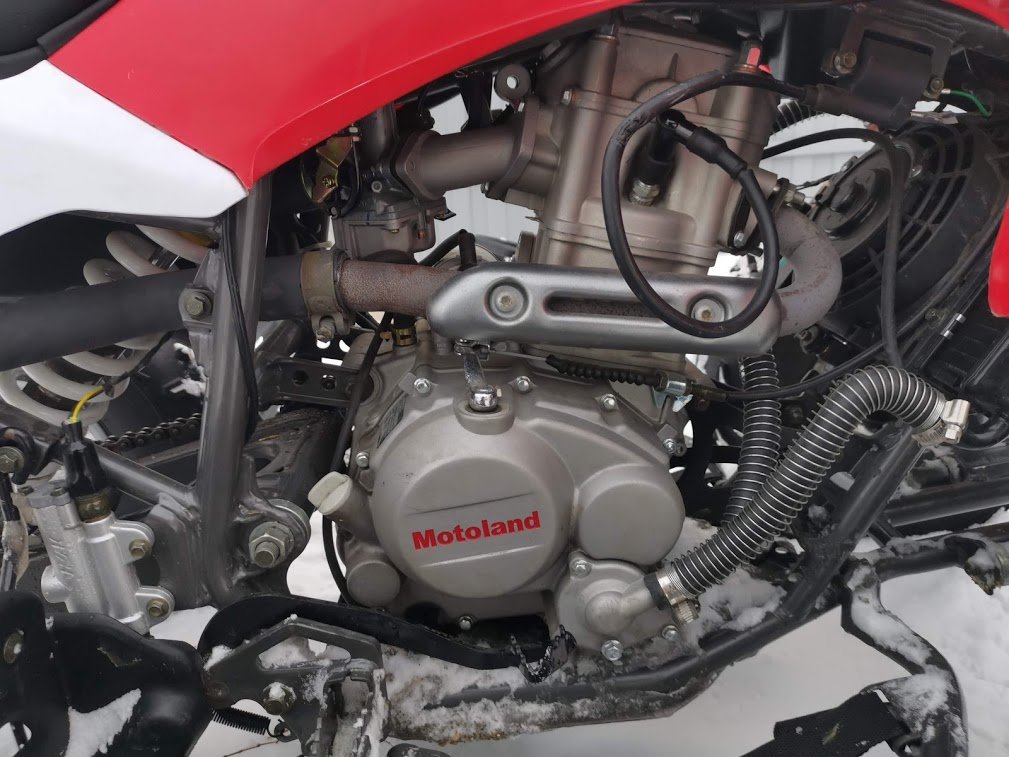

Serega_80 Опубликовано 19 декабря, 2020 Жалоба Опубликовано 19 декабря, 2020 Мужики, сделайте пожалуйста фотку крышки звёзды на двигателе, все таки решил тоже заказать. И ещё просьба, размер передних тормозных дисков, диаметр диска и расстояние между болтами. Мой просто не дома, а добежать некогда. Цитата
Serega_80 Опубликовано 22 декабря, 2020 Жалоба Опубликовано 22 декабря, 2020 Фото крышки, может кому то понадобится. так и не нашел, ни где такой нет. Цитата
