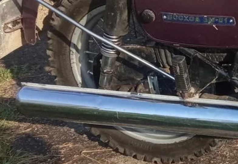

ssaich Опубликовано 14 ноября, 2022 Жалоба Опубликовано 14 ноября, 2022 Всем привет.. на данный момент стоит вот такая шина (каюсь что не удосужился посмотреть по ближе, но протектор видно) может кто подскажет, какая хорошая злая резина пойдет на восход ? Менять диски на 18 пока желания нет, станет выше и тяжелее , да и по деньгам... Цитата
Alex1974 Опубликовано 14 ноября, 2022 Жалоба Опубликовано 14 ноября, 2022 Самый дешевый вариант- это Петрошина Л-263. Резина реально злая, но для восхода узковата. Хотя едет он на ней - будь здоров. Стоит в районе двух тысяч рублей. 2 Цитата

ssaich Опубликовано 15 ноября, 2022 Автор Жалоба Опубликовано 15 ноября, 2022 да.. она 2,75.. а чем черевата узкая резина ? Цитата
Alex1974 Опубликовано 15 ноября, 2022 Жалоба Опубликовано 15 ноября, 2022 1 час назад, ssaich сказал: да.. она 2,75.. а чем черевата узкая резина ? Да ничем собственно. Только ее бортовать труднее, и смотрится она тонковатой. Но народ ставит, и ездят. Эту покрышку разработали еще в ссср, и было два варианта- для мопеда которая 2.75, и для восходов там вроде 3, или 3.25 размер был. Узкий вариант до сих пор делают, широкий нет. Я на советскую дельту с китаймотором ставил такую- по грязи- гребет как трактор, на асфальте ни о чем, и очень быстро снашивается. Насчет тяги- да, либо ведущую звезду меньше ставить, либо ведомую больше. 1 Цитата

Vitalii1980 Опубликовано 19 ноября, 2022 Жалоба Опубликовано 19 ноября, 2022 В 15.11.2022 в 14:39, ssaich сказал: да.. она 2,75.. а чем черевата узкая резина ? Скорее- наоборот. Представь сколько грязи покрышка способна собрать шашками, сколько она будет весить, сколько места останется до маятника. И как тяжело её будет крутить родным двигателем. Так то да, 263я на три сантиметра уже "родной". 1 Цитата
