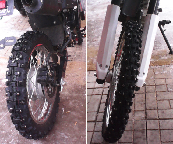

Сегодня я проделал тот же эксперимент с шипованием резины саморезами, на переднюю шину длина самореза  9,5 мм, на заднюю 11 мм, саморезы без сверла, другие не нашел.
Теперь по гололеду и прикатанному снегу мот едет вполне уверенно.
Хочу высказать ОГРОМНОЕ СПАСИБО Крысоводу, что надоумил!

Вопрос не такой уж и простой. Выкрутить конечно же можно(и нужно) будет весной, только зимой надо следить чтобы шляпки и шлицы у саморезов не стерлись, а то хрен выкрутишь...
Сегодня, на радостях, выкатал почти бак бензина, возвращался на резерве, хорошо вспомнил проверить. Пробег 58 км, в основном по гололеду и укатанному снегоходами снегу,  а так же по обочинам дорог, на которых после прочистки получился достаточно твердый утрамбованый и грязный снеговой накат. Иногда приходилось выезжать на асвальт. "Шипы"-саморезы все на местах, ни один не выпал, визуально износа(истирания) не наблюдается.

Кстати, саморезы на 11 мм, есть везде, а вот более короткие (9,5 мм), для передней шины, нашел только в к-рауте в Мытищах...

А как это все выглядит на шинах, смотри во вложении.
Я саморезы вкручивал без клея...
Они с круглыми шляпами правильно я рассмотрел?просто я задок изнутри накрутил, держит супер, а перед наподобие таких, так передок скользит жестко на льду:(
Шляпы у должны быть в виде усеченного конуса(как на картинке выше), тогда все норм будет.
Шляпы должны быть в виде усеченного конуса(как на картинке выше), тогда все норм будет.
