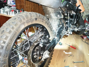

IMG_20180102_170443.thumb.jpg.ec63a51944f7698e2a037f2b9e6b622c.jpgIMG_20180102_170639.thumb.jpg.7f2b754bf7327f9b86a1a542040136a6.jpg

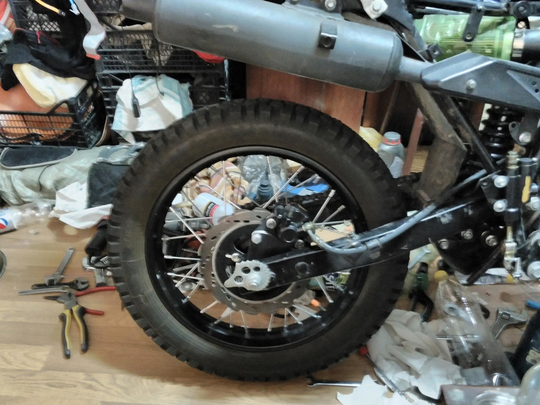

Заднее колесо получилось на 1.3кг легче родного. И тормоз наверное ещё на полкило(его не взвешивал). То есть неподрессоренная масса на маятнике уменьшилась почти на два килограмма. Через месяц приедут длинные банджо болты, и шланг от суппорта будет отходить изнутри маятника. В планах заспицевать такой же обод, но на родную переднюю ступицу. Симметрично оставляются 4 дырки в ступице пустыми. На великах так часто делают.
Изменено пользователем velovich
Свершилось. Намудохался я знатно с этим колесом. Три дня делал. Спицы решил использовать старые. Спицуется обод хитро. Взять например правые передние спицы. Четыре штуки подряд идут с внешнего круга, и четыре с внутреннего. И все остальные группы так. Не знаю, как при нагрузке поведёт, но расхождение в длинах спиц таким образом самые минимальные. Но тем не менее все спицы разные в пределах 2,5 см. Все дырки нумеровал, клеил на спицы бирочки, разбирал подгонял длину 2 раза. Ещё и обод попался паршивый. Очень кривой в месте соединения.
Теперь понимаю, что если бы не праздники, то чисто по выходным до сезона я бы всего этого не осилил.
Это обод с 32 дырками, заспицованный на ступицу с 36 дырками

В 02.01.2018 в 18:18, velovich сказал:
Зашибись! Можно сказать, что праздники проходят не зря.
Да уж! Судя по ламинату и стенам с обоями, работы велись в доме, - повезло же тебе с родственниками, прям, эавидую!
Теперь вопрос. Ступица от Кайо? Так на Кайо продаются колеса 16", и стОят недорого, чем они не устроили? Или есть какая-то разница в ступицах по моделям? Огромная-преогромная просьба: ты пишешь, что все вымерил - не остались ли какие-то записи размеров? Штука в том, что я хочу себе на зад колесо побольше, поширше и пошоссейней (я на мотоциклете на работу езжу, мне скорость нужна), А у тебя, как я вижу, Петрошина на 3,50", и вот вопрос, при такой переделке (сдвиге на 5 мм звезды), какой там зазор между цепью и боковиной покрышки? Колесо 17", вроде, должно влезть (и у Кайо такие колеса есть), но вот какой ширины должна быть покрышка, чтоб между ней и цепью хотя бы мизинец пролезал?

Не только в доме, а ещё и на 8 этаже. Я его каждый раз вертикально в пассажирском лифте вожу. Ставлю в своей комнате, где живу. Колесо от кайо было бы как раз тем, что я сам и сделал. Только я в 16 году заказывал обода, чтобы поставить вместо родных. Заказал у одних, уверяли мол да, 36 дырок, заказал у других - тоже 32 дырки. Решил оставить до поры. Да и спицы у меня лежали новые несколько лет уже. 17 обода можно было бы взять отличные алюминиевые на али, но мне более толстая 16 резина от петрошины очень понравилась. И вот в ноябре вижу продаётся ступица за 1200. Ну и загорелось снова. 1200 это не 4000 за колесо целиком. обода кстати тоже по 1200 обошлись тогда. Спицы где-то 800 на колесо примерно, уже не помню. С нуля конечно лучше купить готовое колесо.
По размерам. С этой резиной у меня до цепи 21-22мм. Ширина покрышки с ободом 1.85 у меня получилась 91-92мм. Покрышка по центру маятника. Ты не забывай, что можно ещё зонтик сделать, увести покрышку от цепи. А то, что колёса не в одной плоскости по моему мнению никакой роли на двухколёсном не играет. А скорость - накачал посильнее, вот и скорость. Кстати есть с виду очень хорошая дорожная 16 петрошина Л-379.

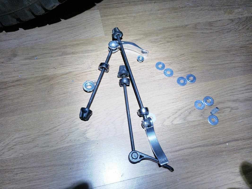

Итак, вчера поздно вечером чёт на попе не сиделось и загорелся я идеей сделать бак быстросъемным. Сидуха у меня барашками прикручивается, а чтобы бак снять, надо ключик на 8 доставать. И была у меня идея взять вот такую стяжку от велосипедного колеса:
И засунуть её сквозь переднее крепление бака. Ось 5мм, так что сквозь шестую резьбу она проходит нормально. И казалось мне, что переднее крепление бака по идее инженеры должны были выполнить в виде трубки. Оказалось нифига, и в этой трубке посередине 2см сплошного металла. И вот тут бы мне остановиться, но я почему-то пошёл дальше. Я взял дрель, нашел сверло на 4мм и начал сверлить. Сегодня уже докупил 5 и 5.2мм. Пятерку мопед убил сразу, буквально через 2-3мм. Пробовал точить, подзакаливать, куски этого сверла потом из крепления выбивал. 5.2 оказалось получше и я добился своего.
IMG_20180110_183242.thumb.jpg.437335c4185692a5996ef608c99120e6.jpgIMG_20180110_183312.thumb.jpg.3adbed61b20b87a3e62bd703be09fdac.jpg
Стяжка от заднего колеса длинновата, а от переднего слишком короткая.
Но нафига я это сделал, до сих пор не пойму. Сижу вот боюсь что до весны я совсем чего-то не того понасверлю. Резьба родная живая осталась, так что могу обратно болты закрутить.

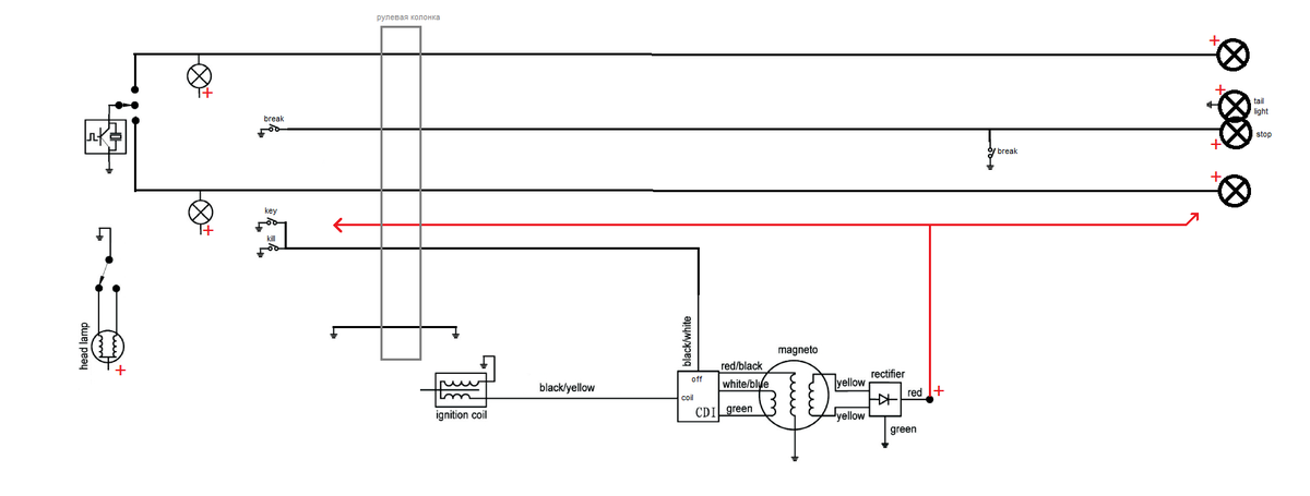

Вот кстати моя схема упрощенной проводки:
Для надёжности решил коммутировать не "+", а "-". Плюс идёт один напрямую к потребителям. Так что если где-то что-то перетрётся, то вероятность замыкания минимальна. Пришлось в заднем фонаре светодиоды перепаивать наоборот

В 04.01.2018 в 18:04, velovich сказал:
Угадайте, что "не так" с этим колесом?
ЧТО, ЧТО НЕ ТАК ТО С НИМ, ну не вижу я. Кроме того что он у тебя на постели стоит.
2 часа назад, _Алексей сказал:
Вот я и говорю, фиг заметишь, что ступица на 36 спиц, а обод на 32. Все спицы с разной длиной и наклоном, но смотрится, как будто так и надо.

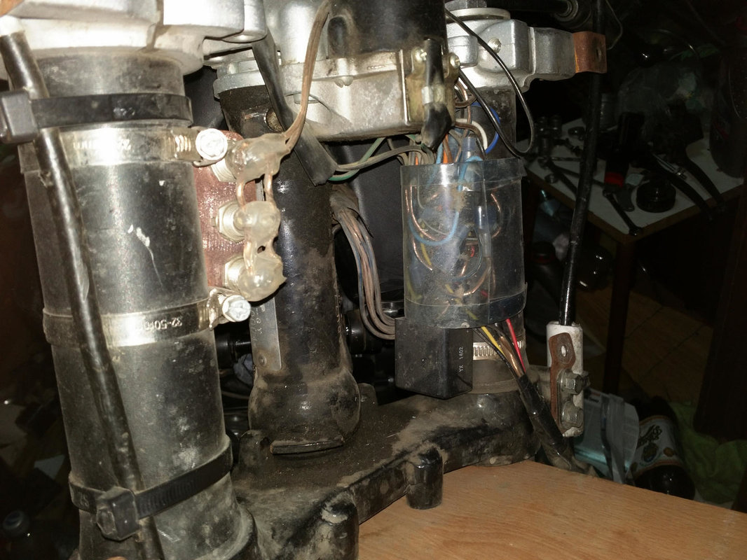

Приветствую! Недавно обменял на такой же мотик и в нем после прошлого владельца очень много косяков, мелких но значительных для меня. В общем при повороте ключа не загорается приборка и не какие элементы управления не подают признаки жизни(акум живой и заряжен), если реле стартера замыкать то крутит, а с кнопочки не как, когда заведен то все работает и вроде бы стартер щелкает но не крутит.1515431986675.thumb.jpg.ced02f217a0795ece39e9736891cdd61.jpg В чем может быть проблема и куда лезть
3 часа назад, Рамэн сказал:

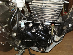

Сюда залезь для начала5a5e8e0a5ccae_RACER.thumb.jpg.9acb5fca0f3838e58b390a7c37270f81.jpg
17 часов назад, Рамэн сказал:
Разъёмы под передним обтекателем рассоединить и снова воткнуть.

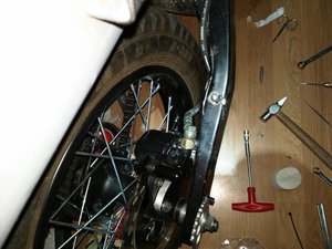

Итак, приехали длинные банджо болты и я доделал задний тормоз. В качестве проставки под шланг взял латунную гайку м10 длинной 13-14мм из автозапчастей, резьбу высверлил, обрезал до 10мм. надо будет ещё придумать крепление шланга получше, чем пластиковый хомут, но это мелочи. шланг получился перекрученным и хорошо  держится в таком положении.
IMG_20180117_152425.thumb.jpg.1d553af5c1da8792279dff584ad588be.jpgIMG_20180117_152457.thumb.jpg.4fc85c54ba875056cbaa3ec048f85e81.jpgIMG_20180117_152534.thumb.jpg.e54f4019fb08ccb1ea4aa3a26cee7573.jpgIMG_20180117_152543.thumb.jpg.d54e403b7fbb9d4d9733a6b861c7422a.jpg
В дальнейшем можно будет найти нормальный "армированный" шланг с ухом под 90 градусов. Но это на следующую зиму. Всё равно этот мотик у меня теперь надолго.
