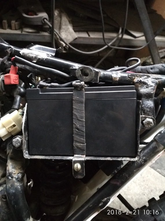

Фотки будут на днях.. пока некогда фотать- на работе завал.. Да и переделки в основном касаются внешности мотоцикла.. Переделана рамка крепления аккумулятора.. Закрыт аммортизатор .  Вот читал форум все с прогрессией мучаются.. И так конкретных и стабильных решений не найдено? И еще у меня беда - сломана горловина топливного бака.. на форуме читал как решить эту проблему.. Вот сейчас в поисках горловины от канистры..
