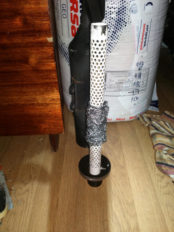

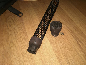

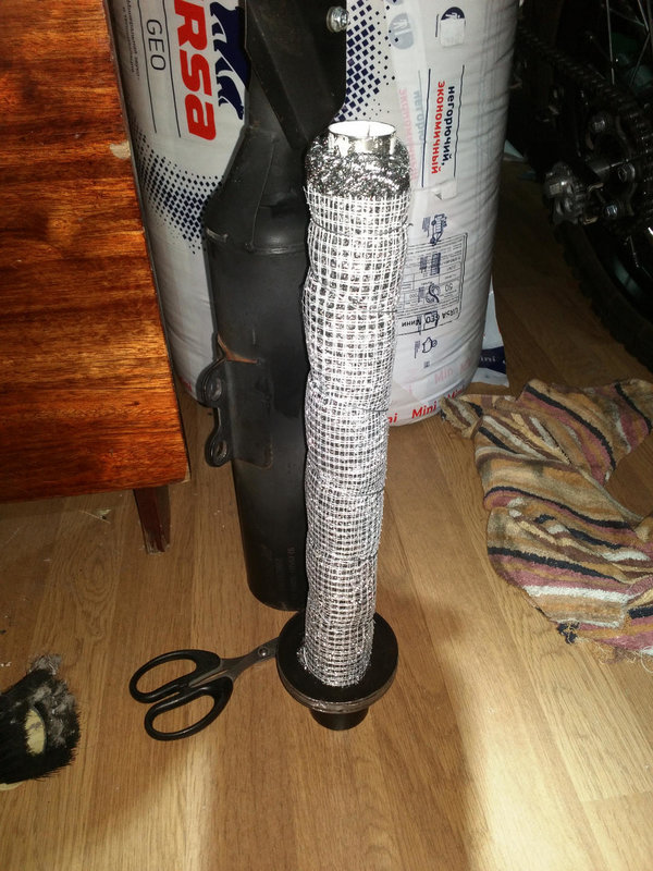

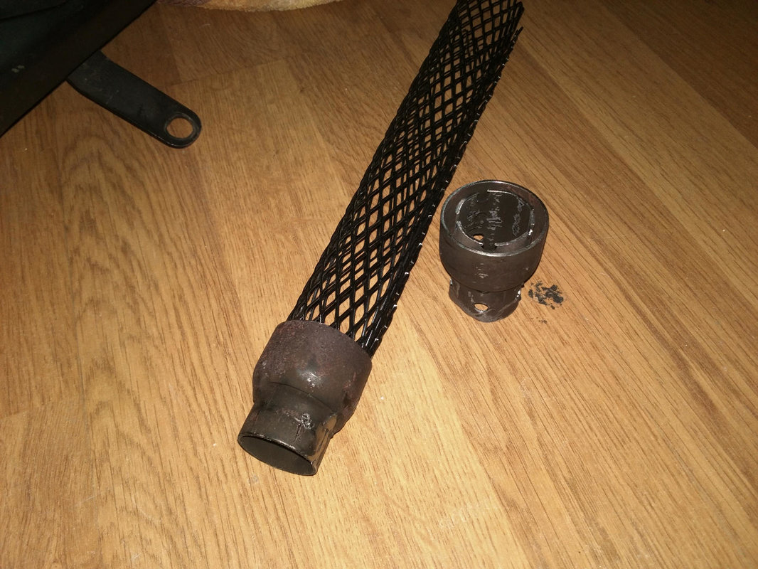

Доделал я сегодня глушитель. Сначала я думал взять вот эту деталь, отрезать от неё торцы и сделать трубку из сетки:
5a83e5e982cd9_.png.43a5eaec883d7f23c06273c2dd9a8f85.thumb.png.558700dea8caf0c6fdd9de010e06c6bd.pngIMG_20180221_192412.thumb.jpg.3561e383a59054831cb7d0710a58bcfa.jpg
Но сетка у меня была алюминиевая, я попробовал погреть её горелкой, она расплавилась, короче отказался от этой идеи. Но! Если взять сетку из нержавейки, или проволоку и сплести из неё сетку, то это самый простой вариант.
Дальше я нашел в Лерой-мерлене ножку для стола диаметром 30 мм за где-то 130 рублей и насверлил в ней почти 600 отверстий 4 мм диаметром. Хоть потратил практически целый день, это оказалось не таким трудным. Рука, держащая дрель потом не болела.
IMG_20180220_175524.thumb.jpg.b9908ceaba34e460cd1a62a82b1937d4.jpgIMG_20180220_181144.thumb.jpg.4bcb61279237aa18e9eeab76154690d6.jpg
Взял 4 металлических губки для чистки посуды, надел на трубу, сверху сетка из стеклоткани. Это чтобы не повыдувало стекловату, которой я снаружи это всё обмотал. Стекловату тоже такой сеткой и проволокой снаружи, чтобы поплотней получилось перетянуть и влезло в глушитель. За отсутствие фоток со стекловатой извините, просто затрахался с ней. Кусок 5 см толщиной, шириной 34 см и длиной 60см. Завтра-послезавтра прикручу и попробую.

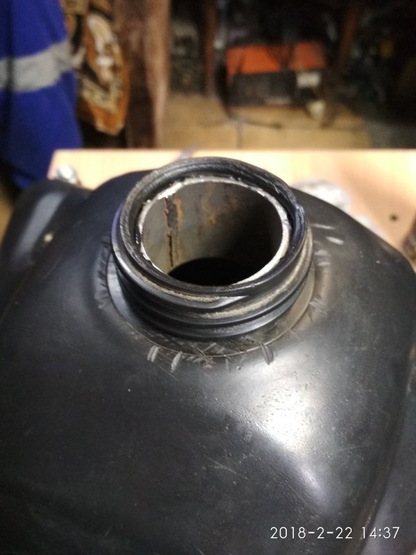

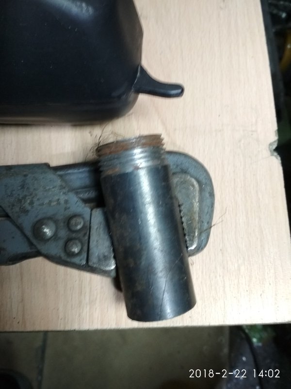

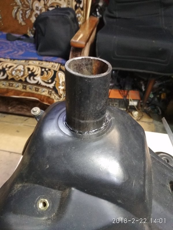

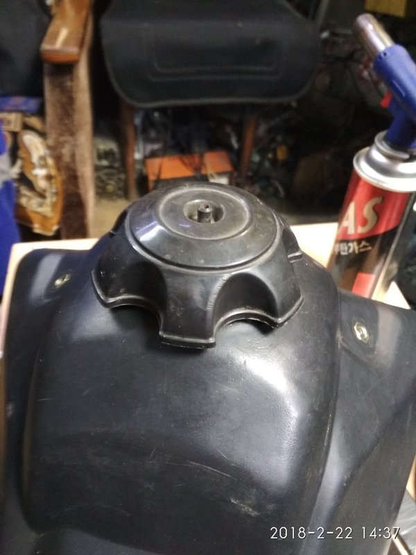

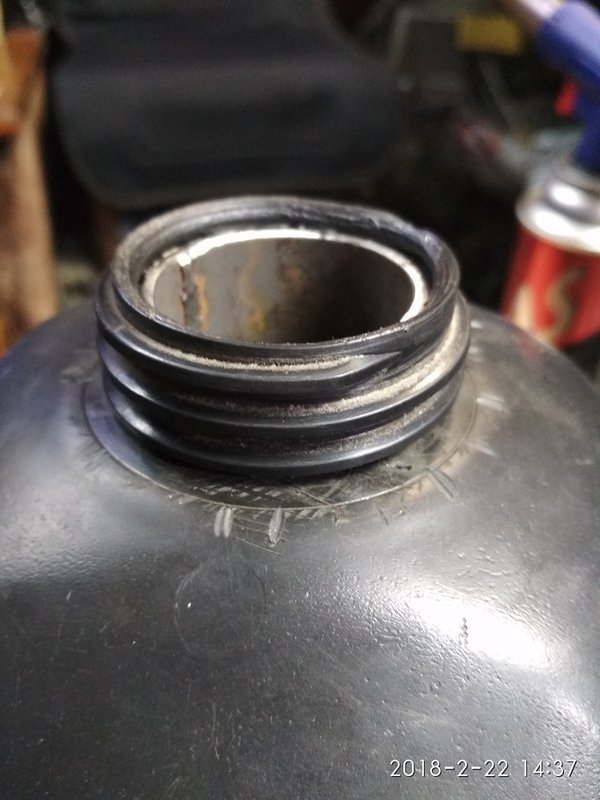

Сегодня сделал горловину бака.. Нашел сгон водопроводной трубы с резьбой.. Нагрел его горелкой и вкрутил на горячуюю до упора.. Потом остудил мокрой тряпкой.. Обрезал лишнюю трубу.. малость прошелся по ней напильником  и дремелем нарезал на ней борозды. Потом еще раз нагрел трубу без фанатизма и загнал на нее резьбу.. Фотоотчет прилагаю...

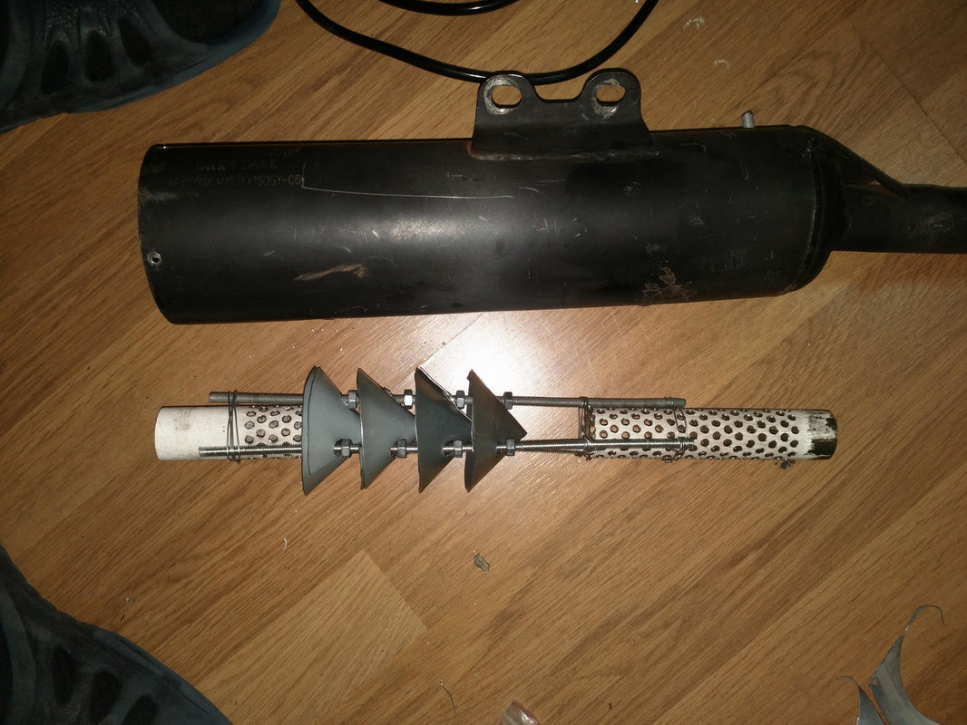

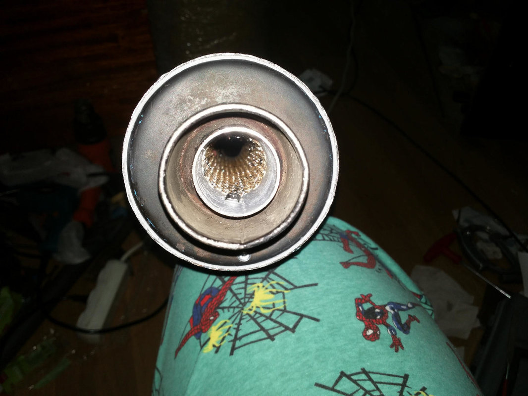

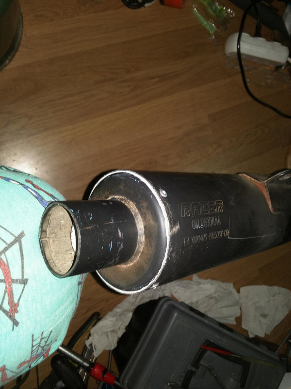

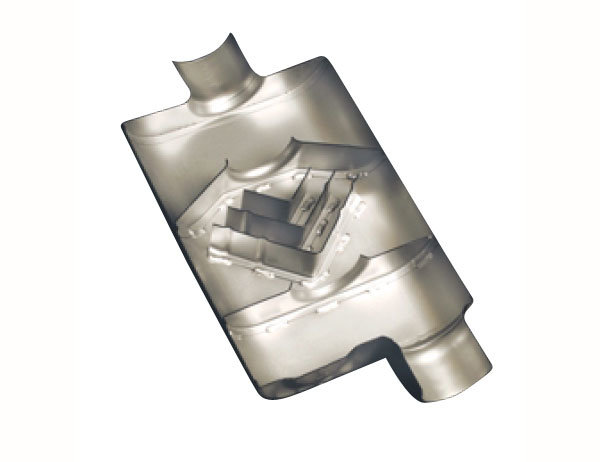

Глушак получился полной хернёй. Очень громкий. Распотрошил я это всё обратно.
Понасмотрелся на разные конструкции глушителей. Вдохновили меня вот такие:
flowmaster-409s-stainless-muffler-delta-flow-40-series.thumb.jpg.0504861815d64858956a35aa691a4562.jpg

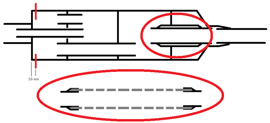

Экспериментировал сегодня. Собрал вот такую конструкцию:
Хоть и хлам полный на скорую руку, но эффект ощутимый. Нечто среднее между прямотоком и родным. Уже не глохнешь, если в комнате заводить. Но и дует прилично. Надо экспериментировать дальше. Радует, что собрать такую конструкцию просто. Не надо перегородки делать.
В 22.02.2018 в 10:50, maks76 сказал:
Отлично, вообще молодец! Надо так на ещё не сломанном баке делать для профилактики!
3 минуты назад, velovich сказал:
на несломанном тяжелее будет сделать.. у горловины пластмасс тонковат для такой операции.. лучше подождать.. или самому отпилить горловину))) и лучше применить трубу из нержавейки.. но у меня под рукой таковой не оказалось..
Изменено пользователем maks76
5 минут назад, maks76 сказал:
Да может лучше из алюмишки тогда. Я в лерое видел алюминиевые трубы в ассортименте.
Только что, velovich сказал:
да это тоже вариант!! только по диаметру подобрать что бы она была на полмилиметра больше диамера отверстия бака.. чтоб вплавилась хорошо..
