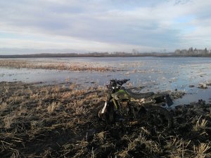

 Всем привет. Я покупал один раз "муравьиную" цепь, стоила она тысячу, умерла намного быстрее родной, которая шесть сотен с небольшим стоит, правда там есть еще пересылка, но если брать еще запы то нормально получается. Родная цепа выдерживает постоянные издевательства, где то там в грязи работает, не смазывается ( иногда только, когда залязгает сильно ), на подобе таких:
 И ничего, тянется помаленьку особо не надоедая.
 Кстати колодки родные тоже показали себя лучше чем купленные в магазинах мотозапчастей, последние идут тоньше родных  и грязь их съедает очень быстро, правильно там и есть особо то нечего.
Ну по таким Го...нам я ездить не буду))) он у меня для спокойных покатушек по пересеченной местности максимум 100 км в день
