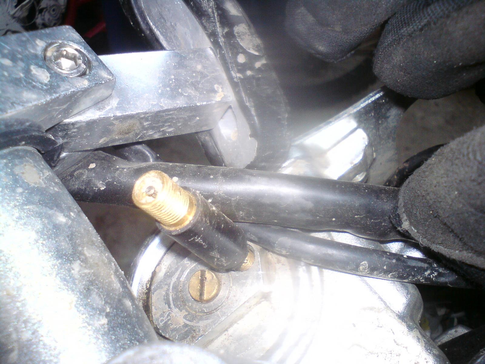

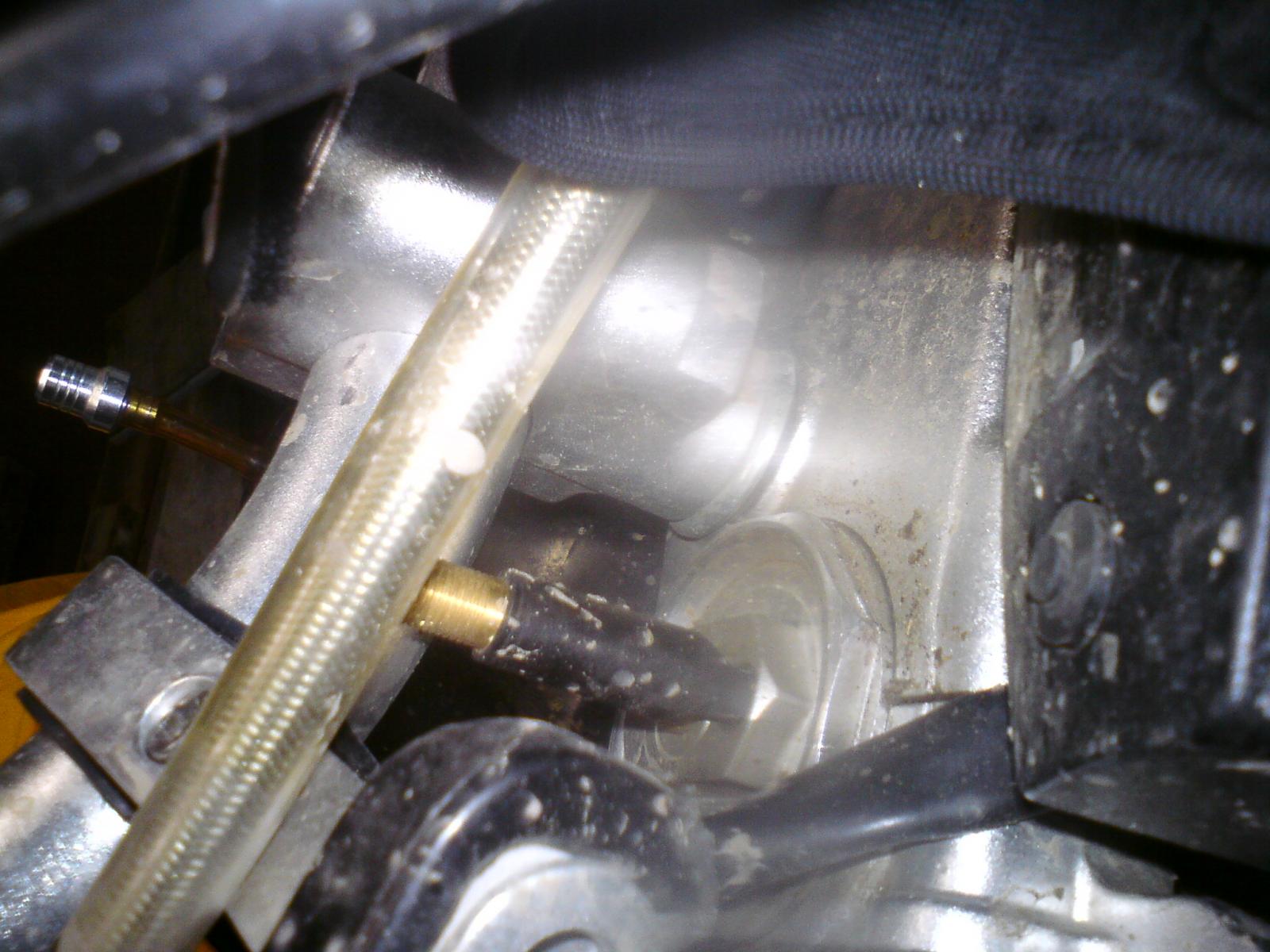

Вот такие клапана сделал, не так модно но эффективно и не дорого )
Креативно) с таким ,,рычагом ,кусок резбы может остаться в вилке далеко от дома...
имеет смысл потратить 900руб и воткнуть надежное,фабричное изделие.
- Даже ещё в два раза дешевле; -)
Клапана похоже из вентиля для безкамерки -он гнётся как хошь -рычаг там не создать скорее всего... Но просто и работоспособно -это не отнять!
Этот образец уже обкатанный )) Езжу сугубо по Харду и на прошлой недели разложился так хорошо (руль погнул рычаги поломал) Клапана целые))
воздух стравливаю ключом зажигания)) удобней чем отверткой крутить в лесу, приходится помногу раз это делать. Теперь это проще)

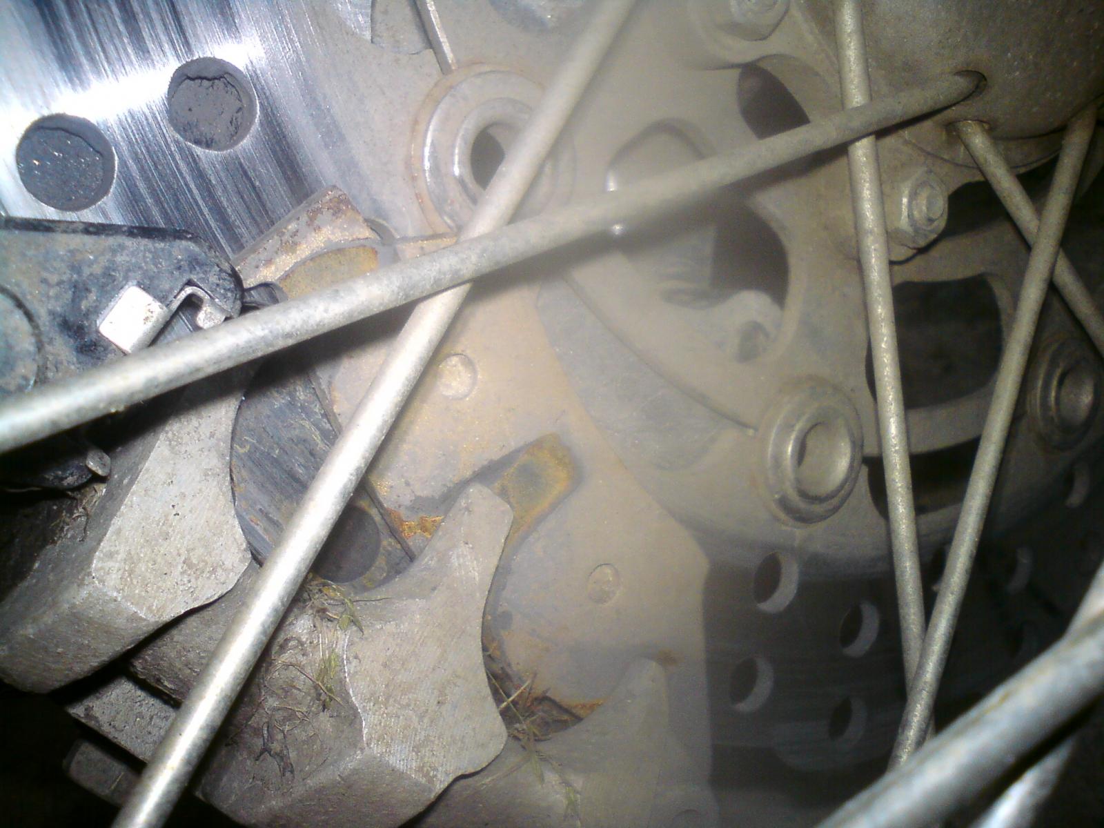

Купил не так давно колодки передние тормозные у ОФ дилера ( из Калининграда) Стёрлись за 1000км до 2мм и выпала наружняя колодка
... В итоге купил почти новый суппорт NISSIN от CRF 250 на Али за 4000р...
Пардоньте, наврал, не на Али, а на ebay.
Тебе попалась китайская подделка на китай из рук самого дилера ))
Axell
Почисти под пыльником с ВеДехой,мне помогло.
Axell
Да буду пробовать. Я так понимаю грязь попала, тем более что пока менять не на что.
