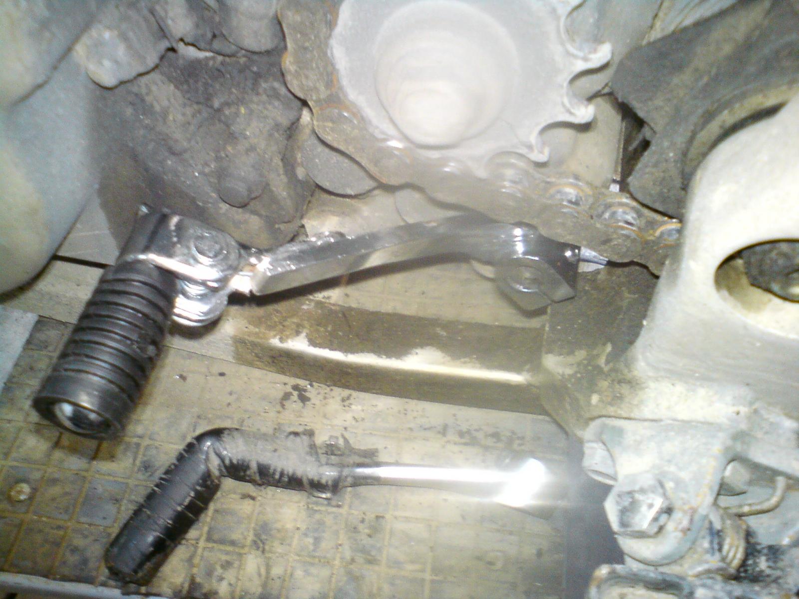

В связи с конскими ценами на запчасти , установил рычаг переключения передач от питбайка кайо за 500руб . Родной рычаг переключения стоит 1750 у нашего оф Дилера . Фото позже

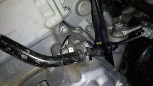

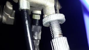

Тут дело такое. Я тоже замучился со сцеплением.Раньше нормально было, а тут,видимо,трос еще вытянулся и не могу я его никак отрегулировать...На Самой ручке вытянл на максимум,чтоб оно брало нормально.а на движке можно как регулировать?что да как крутить?Пробовал , разницы не ощутил
была, та же проблема, vandisel писал решение, с фотками, покури тему, там все просто, рычаг переставляешь в обратную сторону + добившего гайку на держаке.
Я описал как проверить,в недостатке хода рычажка сцепы проблема,или само сцепление дурит. Нужно заметить,на сколько перемещается рычажок сцепы (на моторе),при выжатой ручке на руле,потом струбциной,проволочкой и т.п. инициировать выжим с ходом рычажка больше (например на 5мм)и проверить-лучше стало работать сцеплениеиили нет.
У меня,особенно на фоне того,что все почти недовольны работой сцепы и поиском нейтрали,всё со сцепой нормально(относительно)...Слил лишнее масло(что приводит к залипанию фрикционов),ручку отодвинул максимально далеко,лишь бы пальцы доставали.Но всё равно,для полной остановки,с поископ нейтрали,надо выжимать двумя пальцами,что-бы ход максимальный был - одним пальцем выжим лёгкий,не вопрос,но рычажок в соседний палец упирается и хода выжима уже недостаточно.Так и привык уже -на ходу ,переключения или подтравливать сцепу -один палец,манипуляции на месте или поиск нейтрали-два.И стал жалеть механизм переключения,если это просто остановка -глушу как есть,на 1-2,а потом уже лёгким движением - щёлк и нейтраль.Боюсь, пинать тяжёлым, кроссовым ботом, нифига не полезно копирному валу и другим деталюшкам КПП.
Вот  фото рычага переключения передач от питбайка кайо за 500руб. Два изгиба в тисках и он стоит как родной)) Испытания прошёл

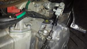

Вот полный выжим сцепления. я так понял это не правильно и он должен до конца сжиматься или нет?
Нет,не должен до конца.
Вот сейчас,когда рычаг сцепы на руле,полностью нажат,любыми подручными средствами ,довыжми рычажок на своей фото,ещё на 5мм.на пример-проверь после этого- лучше стало или нет?
Понял о чём я? Первоначально нужно определиться, не хватает хода выжима,или проблема в сцепе.

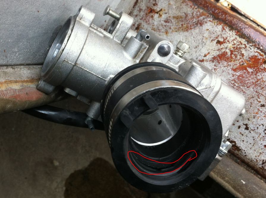

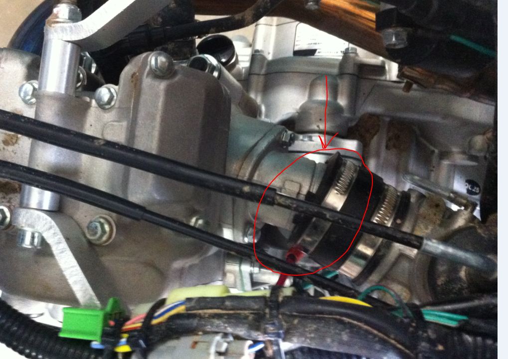

3. настройка карба - тут более интересно, патрубок между карбом и головой почти выскочил с правой стороны(((post-22328-0-17908600-1437987278_thumb.jpg

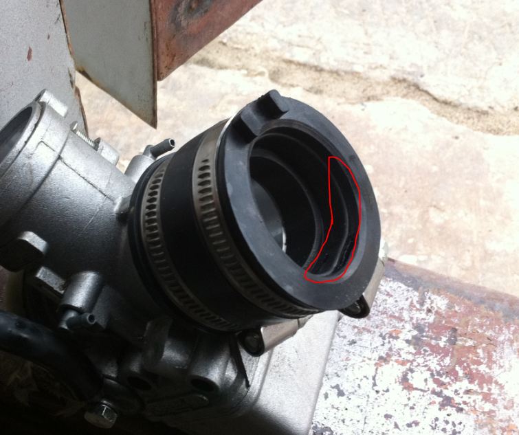

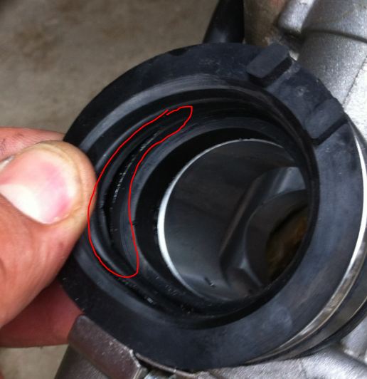

после снятия карба и патрубка были обнаружены большие трещины внутри((post-22328-0-64195200-1437987341_thumb.jpgpost-22328-0-71330500-1437987363_thumb.jpgpost-22328-0-76778300-1437987378_thumb.jpg
Так же длина оригинального патрубка короткая(
Исправились все эти недуги при помощи патрубка от ВАЗ 09))) отрезалась адекватная длина.
при установки необходимо сточить ограничительный квадрат на соединительной части головы)))
два хомута и все как родное цена вопроса 450 р))))
