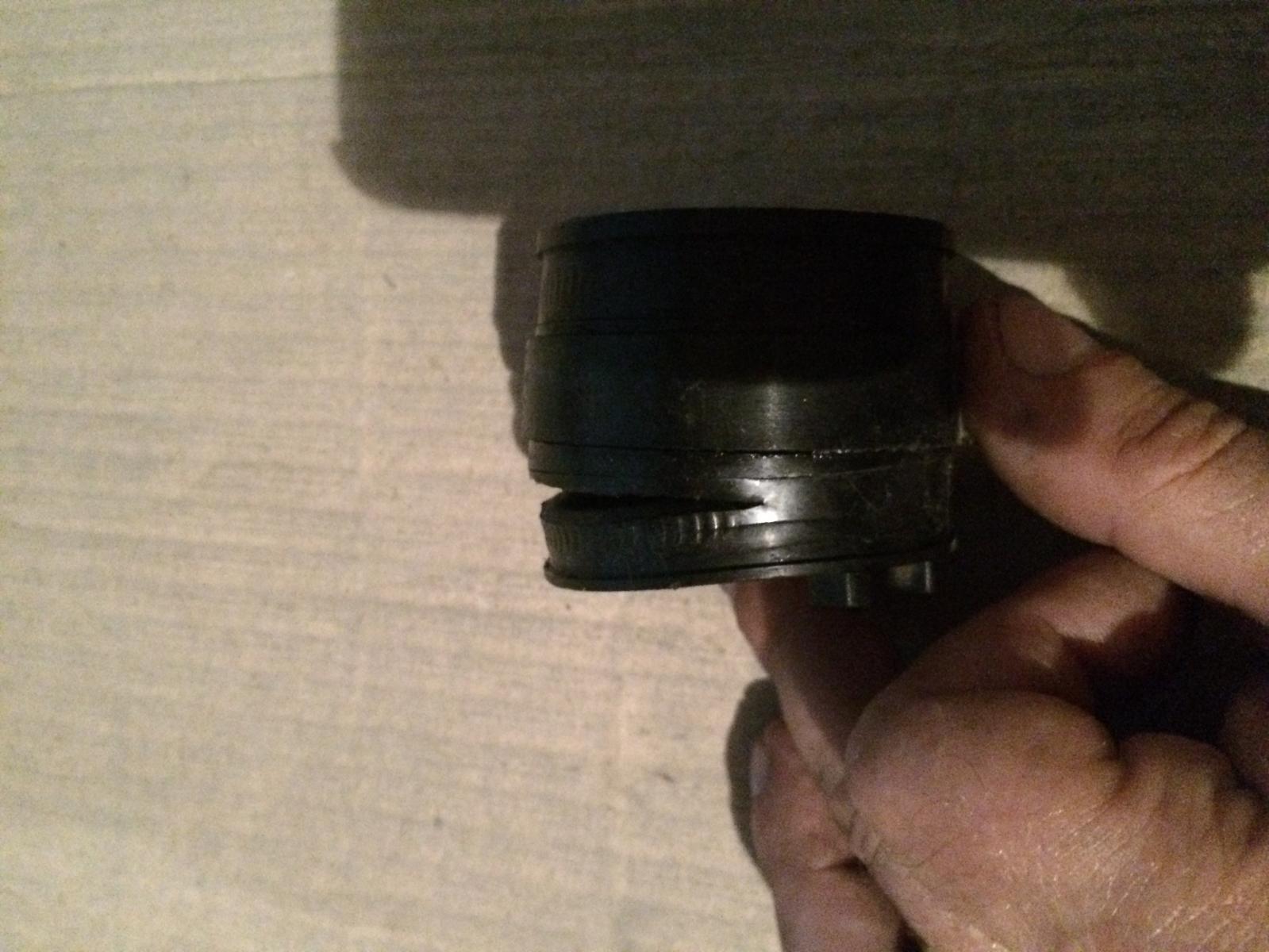

TuxoH Опубликовано 26 июня, 2016 Жалоба Опубликовано 26 июня, 2016 Сегодня попробовал понажимать кнопку стартера - совсем не заводит. Щелкает где-то в глушителе один раз и дальше молчит. Потыкал раз шесть - надоело. Скинул седло, цешку в руки, аккумулятор кажет 13,0В - отлично. Скинул пластик, бак и.... ))) Вот и моя очередь пришла. Даже тыщу не проехала резинка. Кстати, эта резинка рвется из-за того, что воздушный патрубок идет в обход пружины и выходит слева от карбюратора. Загибает карбюратор влево он очень хорошо, вот с правой стороны у меня резинка и порвалась, разрезало по хомуту. Цитата

BlackGespenst Опубликовано 27 июня, 2016 Жалоба Опубликовано 27 июня, 2016 Сегодня попробовал понажимать кнопку стартера - совсем не заводит. Щелкает где-то в глушителе один раз и дальше молчит. Потыкал раз шесть - надоело. Скинул седло, цешку в руки, аккумулятор кажет 13,0В - отлично. Скинул пластик, бак и.... ))) Вот и моя очередь пришла. Даже тыщу не проехала резинка. 2016-06-26 13.49.54.jpg Кстати, эта резинка рвется из-за того, что воздушный патрубок идет в обход пружины и выходит слева от карбюратора. Загибает карбюратор влево он очень хорошо, вот с правой стороны у меня резинка и порвалась, разрезало по хомуту. Переходник криво стоял и был сильно пережат, это видно по следам от хамута! Мой хамут прошел 130 часов, состояние "новый". Иногда желание катать больше, чем все перебрать и проверить))))ИМХО))) 1 Цитата

TOPOR Опубликовано 27 июня, 2016 Жалоба Опубликовано 27 июня, 2016 Вот и я сейчас встрял без этой резинки. Оригинал стоит 1200 руб. Пока найти не удается. Оригинал сделан из говна и риса. Лучше отечественный маслобензостойкий шланг. Желательно армированный нейлоном. 3 Цитата

Artem2508 Опубликовано 27 июня, 2016 Жалоба Опубликовано 27 июня, 2016 Если не полениться и почитать эту ветку сначала, а также геон форум, то можно найти ответы про этот патрубок. Он априори хреновый. Мой ещё целый, но трещина внутри уже появилась. Ещё не сквозная. Накупил заготовок: горловину бензобака ВАЗ2108, которая имеет переменный диаметр. Из неё можно вырезать подходящий кусок учитывая, что внешний диаметр алюминиевого патрубка двигателя меньше, чем внешний диаметр на карбюраторе. Хотя он не армированный и должен легко натянуться и на карбюратор. А вот на патрубке двигателя он болтается, а не одевается плотно. Хомутом наверное обожмётся. Посмотрю, как лучше сделать. Думаю организовать внутрь кусок другого шланга, чтобы выдержать одинаковый внутренний диаметр. Купил также на рынке пару бензо-маслостойких кусков армированных шлангов разного диаметра. Скоро буду мудрить. Да, и аппендикс на алюминиевом патрубке двигателя уже срезал и сгладил. Швы снаружи, шероховатости и пупырчатости внутри тоже сгладил. Проволочные хомуты из строительного магазина, которые для водопроводных труб мне показались помощнее. Попробую их поставить. Цитата

Trek8 Опубликовано 28 июня, 2016 Жалоба Опубликовано 28 июня, 2016 Лучше искать армированный, для тюнинга Тазов. Мне в магазе сразу поставили по моей просьбе и не капельки не взяли. Он более жёстко сидит, правда сначала геморрой будет одевать. Подготовить его проще не куда, на пару деньков растянуть его предварительно чем-то по будущим размерам и встанет как родной. И так ка часть впускново тракта, это алюмишка, которая имеет небольшой угол, то патрубок со стороны цилиндра надо отрезать чуть под углом. Мне конечно повезло, предпродажную подготовку мне сделали на ура. Даже тормозуху поменяли. Чего я не как не ожидал! По ка что лазил на пробеге 340 км только в карб и на пробеге 70 км поменял сам масло. Думаю что догоню до 500 км и ещё раз сменю и поставлю бумажный фильтр. Интересно, от него будет больше толку чем от сетчатого? Цитата
