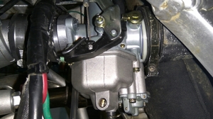

 Уйду от темы и для инфы напишу про карбюратор. У кого стоит делорто и есть проблемы с ним, то как вариант можно поставит бюджетный PZ30 c ускорительным насосом (может уже и писали, но я не видел). Сейчас с тросиком он стоит порядка 1800 р на али. Из плюсов: - не залипает заслонка, - нет провалов при резком открытии, остается подсос на руле. - лучше подрыв (на первойпереднее колесо поднять легче чем с делортовским). За 100 км/час переваливает легко, мощность не потерял, хоть и диффузор 30мм.  Стоят жиклеры 42ХХ и ГТЖ125 (ГТЖ буду ставит меньше, т.к. богатит при полностью открытой заслонке). Так что вполне достойная замена.

 Приходит да, с ГТЖ112 и с ним действительно беднит. Что бы подошел к родным органам управления трос, я с троса убрал резьбу и нарезал нужную, не помню точно но кажется М6х1,5.
Для того что бы установить карб пришлось делать 2 переходника, переходник впускной (из алюминия) и кольцо (из фторопласта) под воздушный фильтр. Переходник на впускной подгонял по месту, размеров нет. Карб сидит плотно и не болтается.

Приходит с 32 жиклером а я поставил 42. Причем я родной, который состоит из 2-х частей, флейты и самого жиклера, заменил на единый жиклер.  Обороты движка ХХ у меня стоят по китайским моточасам в районе 900, и при резком открывании газа, провалов нет. Да, можно поднять обороты, иглу, что бы компенсировать провал, но допустим двигаясь по песку на второй передачи с малой скорости, открыв резко газ, мот прет а не глохнет!!! Верхов может и нет сочных, но это не спорт и ему они ненужны, хотя повторюсь что свыше 100 он легко набирает. Переходники точил на работе, был токарь в свое время.
