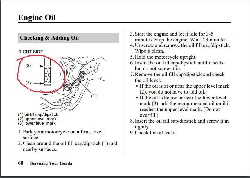

Всем доброго времени суток. Решил значит найти оригинал двигателя Tekken 3.0, который 171ymm (или FMM, чёрт пойми этих китайцев), нашёл практически такой же на мотоцикле Honda CRF250F 2019 года и свежее, количество передач только отличается. Нашёл на него мануал, смог конвертировать его в PDF, если кому-то нужен, могу прислать ссылкой на диск, на форум он не влезает.
Так вот собственно вопрос. В том мануале написано, что при проверке уровня масла, не нужно вкручивать щуп, просто засунуть до упора. Кто как делает?
Спрашиваю, так как не дай бог я 1300км проехал с полупустым картером из-за такой ошибки, ибо всегда вкручивал щуп и масло было по верхнюю отметку, но на вкрученном щупе.image.thumb.png.5e0473eced98f1f4b5fc92deebe3691a.png
А на не вкрученном сколько показывает? Наверно на половине. Думается ничего страшного.
Сегодня днём смог проверить, не хорошо всё таки ночью под окнами бурчать.
В норме уровень, зря панику развёл. 1-2 деления до максимума не хватает.
А я всё голову ломал, почему в канистре масла оставалось больше, чем расчитывал.
Изменено пользователем andry_ph
2 часа назад, a911 сказал:
На щупе вроде нет делений как таковых.
По какой шкале отсчитывали ?
Как и изображено в мануале, щуп с ромбиками, видимо чтобы лучше было видно уровень масла. Вот один такой ромбик и считаю за условную единицу.
