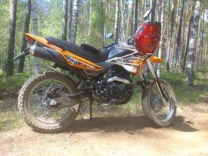

Приветствую. Приобрёл сие чудо в Москве, за 58 рублей. Мотоцикл "поехал" в глубокое восточное Подмосковье. Что могу сказать...Из "недокрученного" при сборке в салоне оказался только левый поворотник, всё остальное в протяжке не нуждалось, сменил сразу масло на ...не помню, что-то типа 300V. Давление в передней шине при покупке было 2.2, в задней - 3.6! Спустил до 1.8 перед, зад 1.9. При попадании на скорости на песок нужно успевать удержать, по грунту без проблем.  За три дня поездок по-лесам мрачный осадок оставила только резина, которую сменю при первой же возможности, при попадании в грязь абсолютна беспомощна. Ничего не отвалилось, цепь подтянул после 300 км, совсем немного. 15 лет не сидел за рулём мотоцикла, со времён "Восхода 3М" который, кстати, мирно стоит в гараже...на ходу) Ничего, сел и поехал. На выходных выложу видео с камеры. В общем и целом - меня порадовал мопедка.
