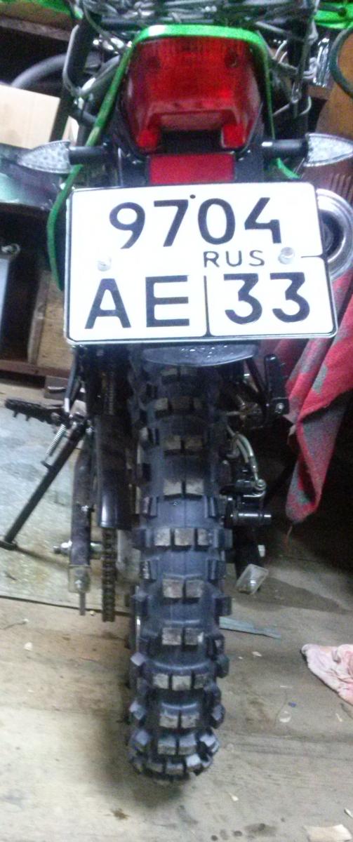

Всем привет! Александр, а гайка преднатяга на твоем аморте полностью олаблена? Да парни, насчет резины вы правы - в книжке указано зад 130/100 , а на мопеде 4.10/100. Поставил на свой крыло от КТМ. Смотрится не плохо, но задняя часть намного ниже- закрывает головку целиндра. Вот думаю, обрезать или оставить!? Сильно это скажется на охлаждении или не очень..?
Всем привет! Александр, а гайка преднатяга на твоем аморте полностью олаблена? Да парни, насчет резины вы правы - в книжке указано зад 130/100 , а на мопеде 4.10/100. Поставил на свой крыло от КТМ. Смотрится не плохо, но задняя часть намного ниже- закрывает головку блока. Вот думаю, обрезать или оставить!? Сильно это скажется на охлаждении или не очень..?
