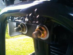

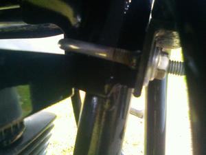

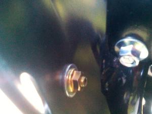

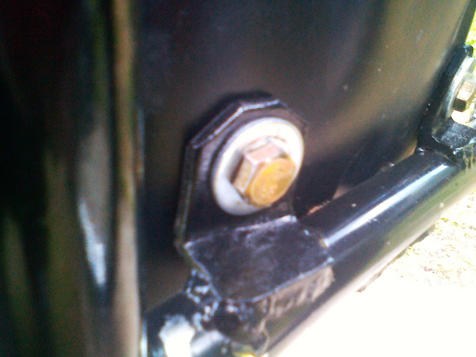

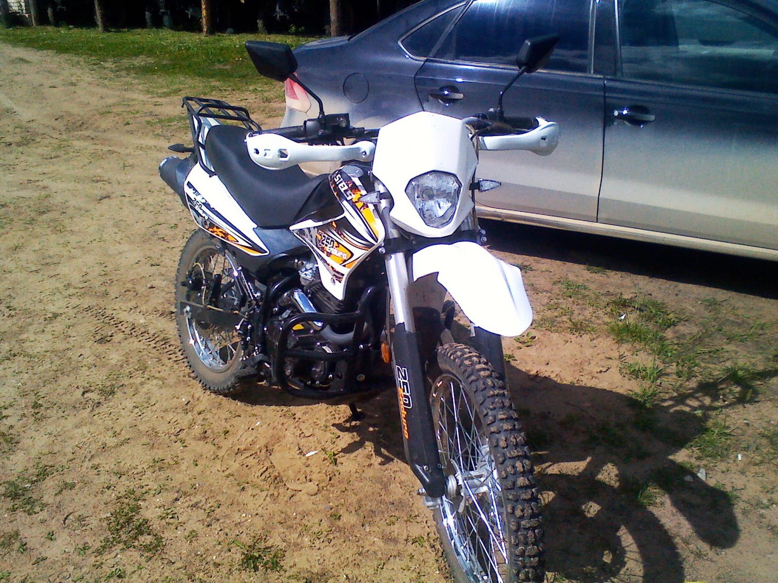

Вот решил продемонстрировать своё творение, сильно прошу не пинать. Установка дуг была обусловлена следующей необходимостью: много езжу по тайге, соответственно ветки, сучья и прочее, дуги это отбивают и ногам не достаётся, в тайге много рыхлого песка, я к сожалению ростом не удался, при заваливании мота на бок защищает пластик и опять же ноги. Сильного падения они наверно не выдержат, но за 1 тыс. км. спасали неоднократно. Дуги были взяты у друга с убитой подростком Альфы, цена вопроса баллон чёрной глянцевой краски и вечер танцев с бубном. Крепление: снизу к дугам приварены два уголка и болтами на  8 к штатной защите, в верху к дугам приварена пластина с двумя отверстиями и скобой с резьбой на 8 притянуто к раме.                  post-22059-0-69464100-1465241489_thumb.jpgpost-22059-0-85938800-1465241534_thumb.jpgpost-22059-0-43065100-1465981954_thumb.jpgpost-22059-0-12686800-1465982051_thumb.jpgpost-22059-0-70696200-1465982099_thumb.jpgpost-22059-0-39432400-1465982160_thumb.jpg
Изменено пользователем solider
Вот решил продемонстрировать своё творение, сильно прошу не пинать. Установка дуг была обусловлена следующей необходимостью: много езжу по тайге, соответственно ветки, сучья и прочее, дуги это отбивают и ногам не достаётся, в тайге много рыхлого песка, я к сожалению ростом не удался, при заваливании мота на бок защищает пластик и опять же ноги. Сильного падения они наверно не выдержат, но за 1 тыс. км. спасали неоднократно. Дуги были взяты у друга с убитой подростком Альфы, цена вопроса баллон чёрной глянцевой краски и вечер танцев с бубном.attachicon.gifIMG_20160606_100638.jpgattachicon.gifIMG_20160606_100651.jpg
А как крепил , фото поточнее можно ?
