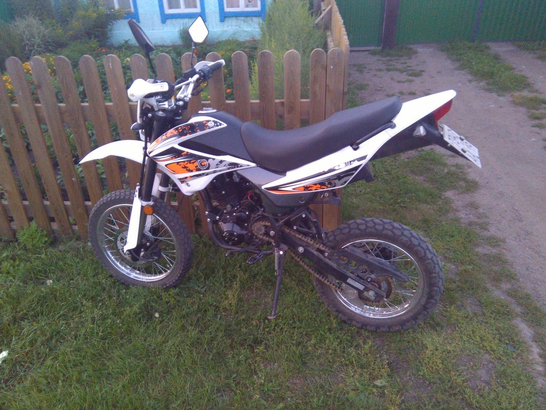

Снял фильтрбокс, чтоб установить губчатый фильтр. А всё понеслось из за смены заднего амортизатора, на нём нипель для заправки воздухом камеру, так вот штатный воздухан был помехой!)))
пришлось на работе изготовить шаблон грязе защитного щитка (щиток из нержавейки)
И вот, что получилось)))
Следом, заказал радиатор с шлангами и фитингами. Подготовил клапанную крышку под масло радиатор как в просторах интернета)
В 07.11.2018 в 21:24, RODN79 сказал:
Какой амортизатор?) Напоминает Dnm MKR.
Не знаю, купил у парня, он брал для пита- но не подошёл.
Видел такие на kayo.
