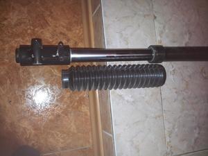

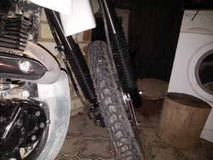

Сегодня поставиг гофры на вилки ижаковские.Цена 150руб/пара.Встали как родные.Единственное защиту надо немного отставлять примерно на 1 сантиметр,а то цепляет за гофры.И еще,заниматься все же тюнингом надо когда тепло,а не когда зубы стучат и руки как колбежки.

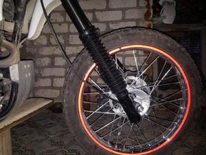

Еще пока стоял мот на пенечке,катнул переднее колесо и офигел.И восьмерка и эллипс,полный комплект.Я уж не говорю про балансировку,там вообще наверно жуть. Хорошо хоть вмятин на диске нет.Кто нибудь на нашем моте выпрямлял восмерки с положительным результатом?
Еще вопрос про переднюю вилку.Масло сливать в нижнем торце вилки,а заливать туда же или можно через верх?Что то не охото опять вилку снимать.Что то мне кажется там совсем мало масла.
А кто сказал что снизу сливное отверстие, там винт под шестигранник для крепления нижней части (через которую ось колеса проходит) к перу. Я проверял масло от туда не льется его вылить только после разбора можно и заливается тоже через верх)))
