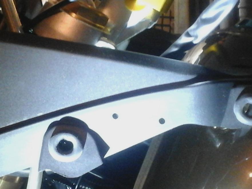

Fly099 Опубликовано 12 февраля, 2015 Жалоба Опубликовано 12 февраля, 2015 Подтверждаю что на ренжере задняя подвеска работает идеально, прогрессия на вид такая же, аморт другой на вид. по креплениям вроде такой же. нахрена они его удешевили на дорогом мотике не понятно. явный косяк завода. может претензию коллективную накатать? )) 20150212_103920.jpg Разница в глушителе, выхлопа вообще не слышно, только звук движка 20150212_114820.jpg А я согласен давайте напишем , какие нибудь конструктивные решения предложим внести, :) Цитата

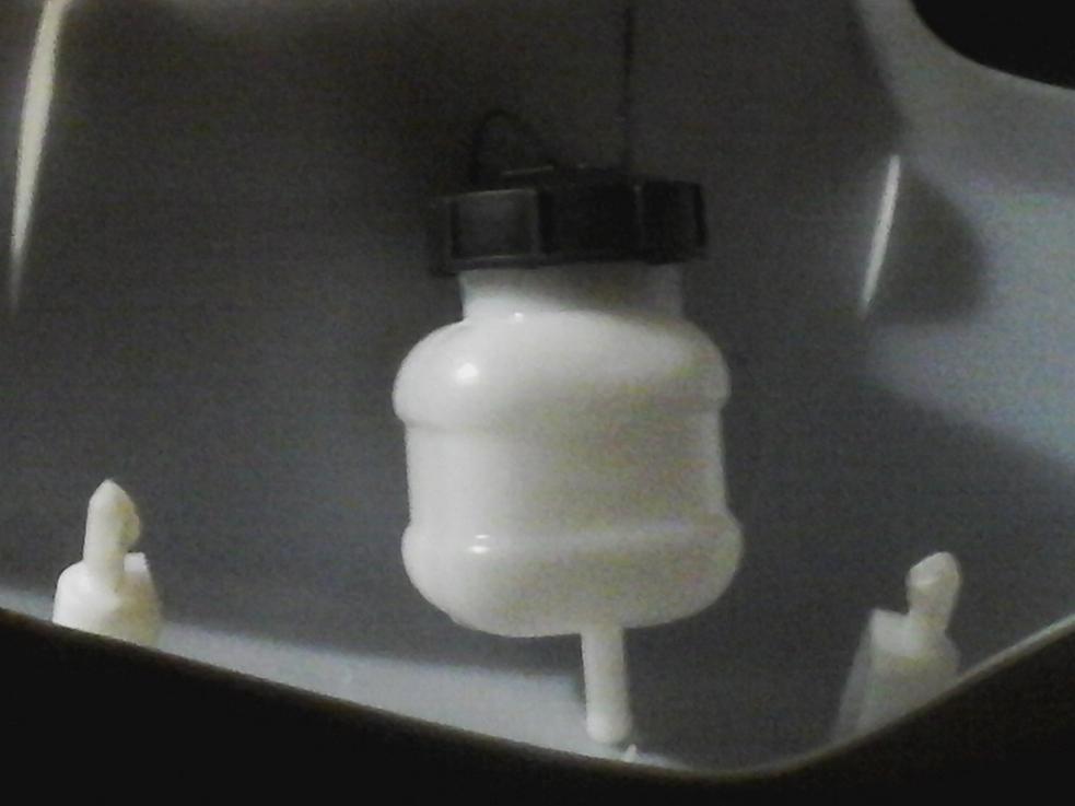

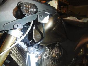

XUPOH Опубликовано 13 февраля, 2015 Жалоба Опубликовано 13 февраля, 2015 По просьбам трудящихся, которым небезразлична судьба расширительного бачка, выкладываю вариант его крепления. Бачек куплен в магазине автотрактрных запов за сущий пустяк, так как никто из продаванов не знал, куда он идет, неликвид вобщем. Бегло осмотрев пространство между бензобаком и пластиком, решил закрепить на последнем, ибо проще и быстрее: - сверлом на 4,5 - 5.0 сверлим два отверстия на расстоянии примерно равном или чуть меньше диаметра "горла" бачка. - продеваем капроновый хомут, закрепляем бачок, - дренажный шланг от горловины радиатора поднимаем к штуцеру расширителя без натяга, отрезаем лишнее, соединяем. - собираем пластик. При определении длины шланга и его прокладке следует исключить образование прогибов, чтобы, остывая, антифриз уходил в радиатор без остатка. Цитата
