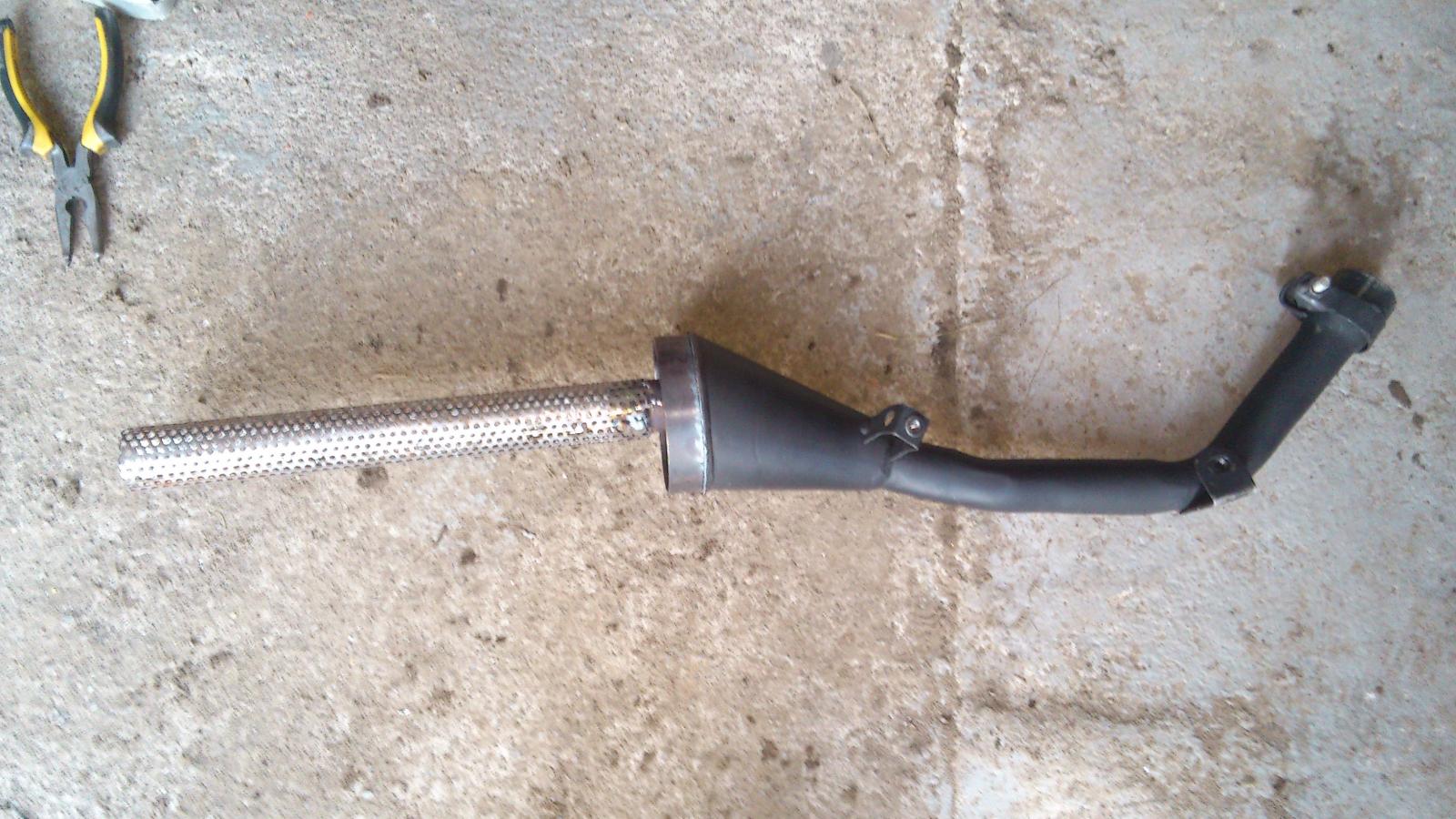

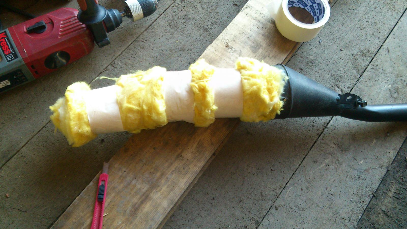

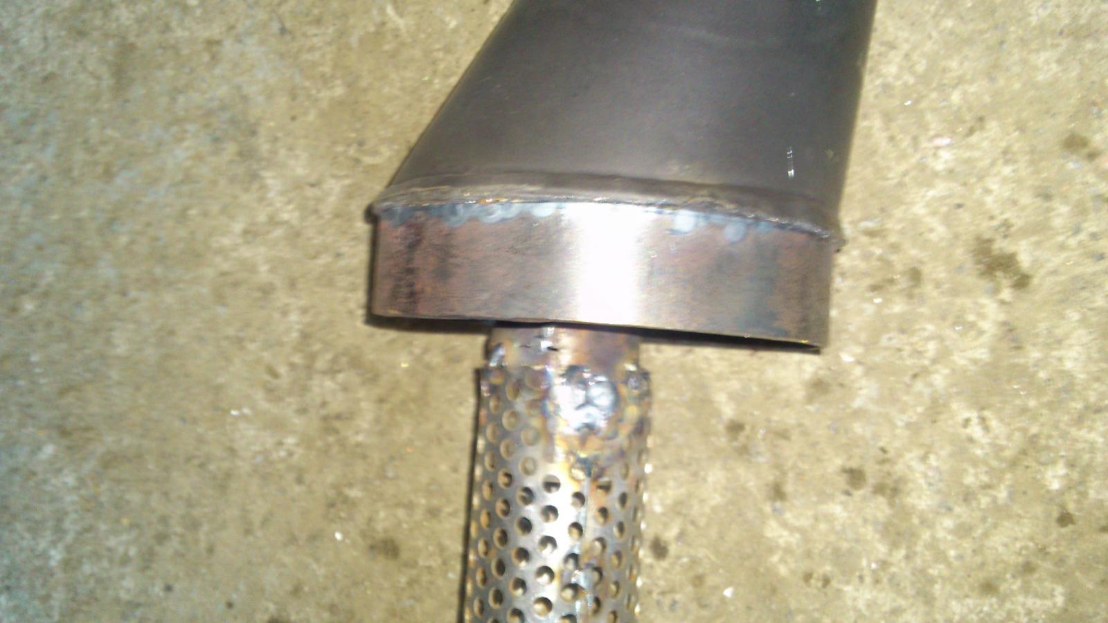

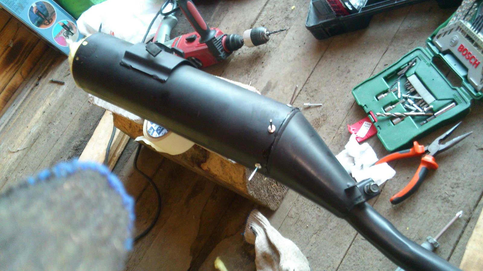

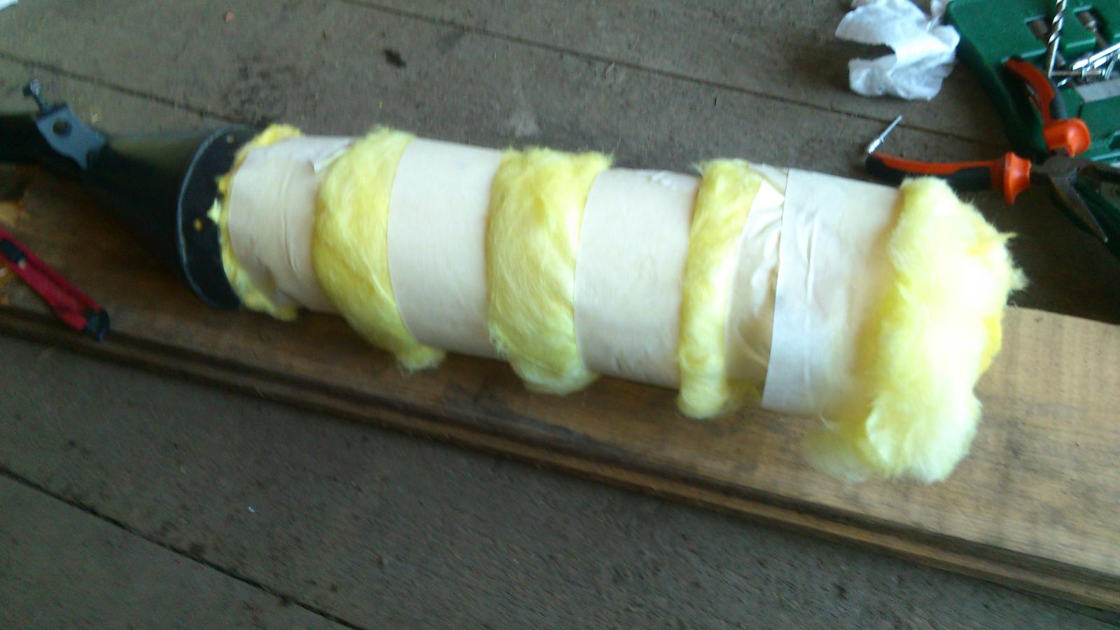

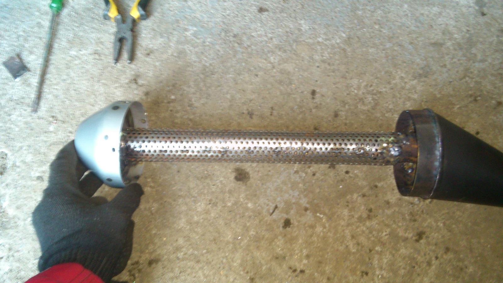

Fly099 Опубликовано 16 марта, 2015 Жалоба Опубликовано 16 марта, 2015 Ребята перебрал глушак , все подробности в группе в контаке в обсуждениях, теперь не звук а ПЕСНЯ !!!! Цитата
Fly099 Опубликовано 16 марта, 2015 Жалоба Опубликовано 16 марта, 2015 Видео со звуком и подробный фото отчёт в контакте ;) Цитата
giga22rus Опубликовано 16 марта, 2015 Жалоба Опубликовано 16 марта, 2015 Еще бы понять есть ли смысл пилить глушак или достаточно этого ))) Цитата
Fly099 Опубликовано 16 марта, 2015 Жалоба Опубликовано 16 марта, 2015 Еще бы понять есть ли смысл пилить глушак или достаточно этого ))) этого не достаточно !!! звук становиться совсем другой , на холостых тихий и басовитый, можно нормально говорить при работающем мотоцикле не то что раньше. и голова не болит !!!!!!!!!!!!!!!!!!!!!!!!!!!!!!!!!!!!!!!!!!!!!!!!!!!!!!!!!!!!!!!!!!!!!!!!!!!!!!!!!!!!!!!!!!!!!!!!!!! Цитата
giga22rus Опубликовано 16 марта, 2015 Жалоба Опубликовано 16 марта, 2015 Ты пробовал подставлять так трубу? Цитата
Fly099 Опубликовано 16 марта, 2015 Жалоба Опубликовано 16 марта, 2015 Ты пробовал подставлять так трубу? да пробывал не то ! поэтому и начал переделывать Цитата
