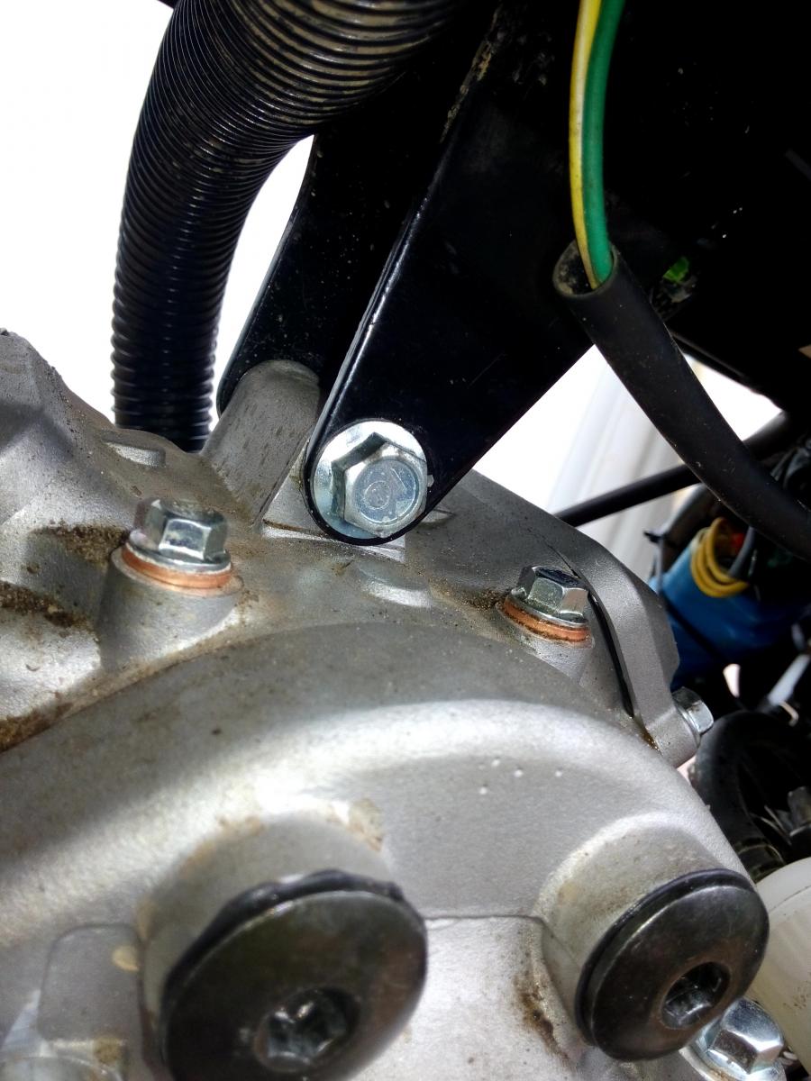

Svarog495 Опубликовано 17 апреля, 2015 Жалоба Опубликовано 17 апреля, 2015 А у меня новая проблема.Из под клапанной крышки течет масло,оказывается, посадочные места нормально стоят, а вот сама крышка кривая и полностью не закрывает Цитата

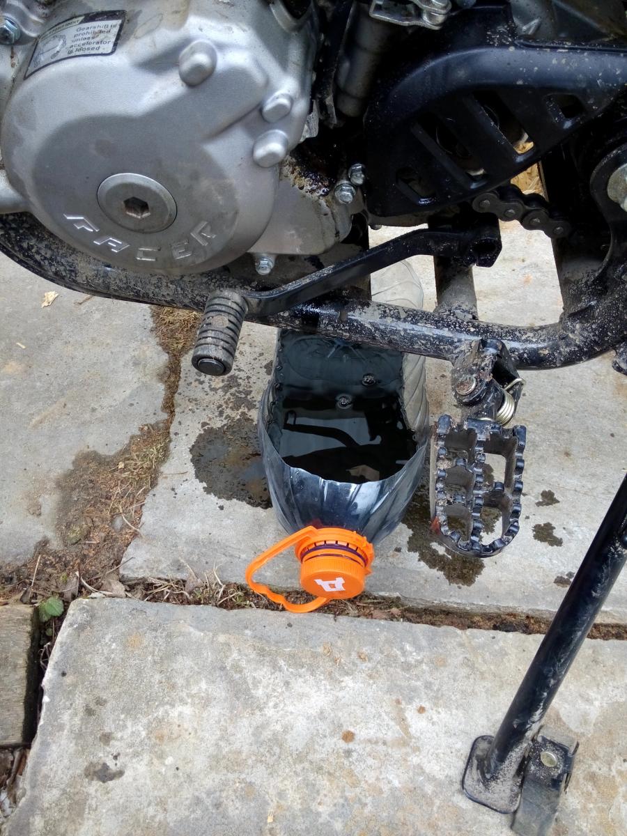

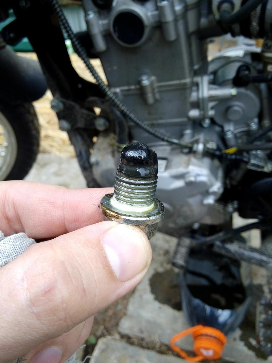

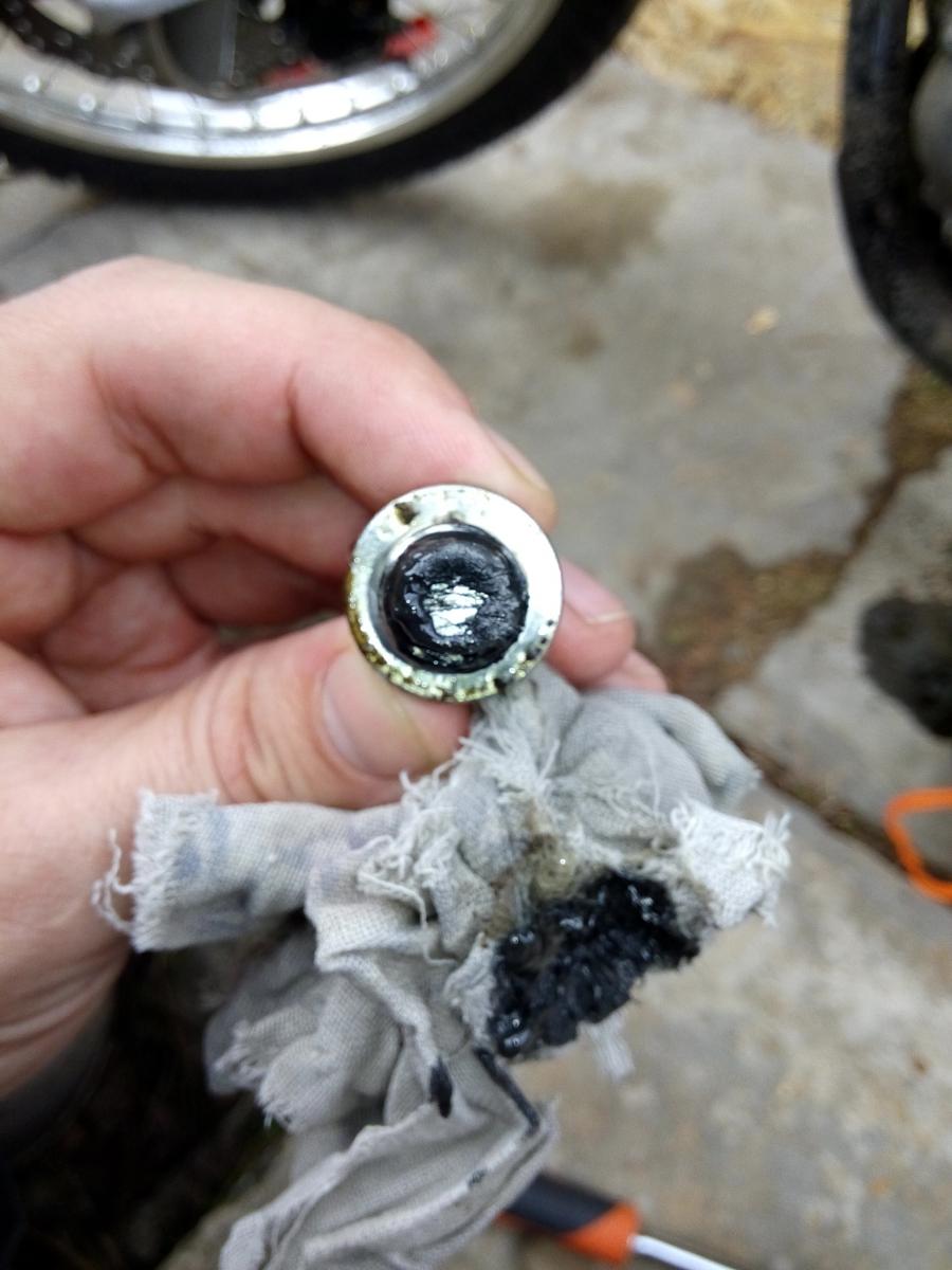

Svarog495 Опубликовано 17 апреля, 2015 Жалоба Опубликовано 17 апреля, 2015 Масло слил, жижа черного цвета и на сливной пробке дофига стружки, на фото видно что на крышку намотана фумлента, это .... Цитата

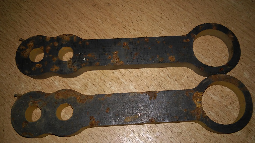

giga22rus Опубликовано 17 апреля, 2015 Жалоба Опубликовано 17 апреля, 2015 Забрал сегодня тяги. Станки с ЧПУ великая вещь )))) Цитата
Fly099 Опубликовано 17 апреля, 2015 Жалоба Опубликовано 17 апреля, 2015 А у меня новая проблема.Из под клапанной крышки течет масло,оказывается, посадочные места нормально стоят, а вот сама крышка кривая и полностью не закрывает крышки местами поменяй!!!!!!!!!!!!!!!!!!! :D :lol: Цитата
Svarog495 Опубликовано 17 апреля, 2015 Жалоба Опубликовано 17 апреля, 2015 не подходят они друг к другу,тем более вторая норм встала Цитата
Fly099 Опубликовано 17 апреля, 2015 Жалоба Опубликовано 17 апреля, 2015 не подходят они друг к другу,тем более вторая норм встала изначально тоже масло текло ? или начало после того как ты туда залез ? а вообще крышки встают и так и так , если поставить правильно то ничего течь не должно , а вот если не правильно то будет так как у тебя на фотке. Цитата
Svarog495 Опубликовано 17 апреля, 2015 Жалоба Опубликовано 17 апреля, 2015 после того как слазил Цитата
Svarog495 Опубликовано 17 апреля, 2015 Жалоба Опубликовано 17 апреля, 2015 пойду еще раз посмотрю, да вроде уже раза 3 ставил((( Цитата

Fly099 Опубликовано 17 апреля, 2015 Жалоба Опубликовано 17 апреля, 2015 кон да как же не лазить то, вот вы свои машинки в детстве разбирали)) конечно разбирал, но это были машинки, а тут техника, ты хоть помечай в следующий раз что с чего снимаешь. так проще будет собрать Цитата
Fly099 Опубликовано 17 апреля, 2015 Жалоба Опубликовано 17 апреля, 2015 И если одна из крышек встала нормально значит вторую просто вверх ногами поставил!!!! Цитата
Svarog495 Опубликовано 17 апреля, 2015 Жалоба Опубликовано 17 апреля, 2015 ну да так и оказалось, как раньше не заметил не понятно, придурка кусок блин, перевернул крышку и все :wacko: :wacko: :wacko: :wacko: Цитата
Fly099 Опубликовано 17 апреля, 2015 Жалоба Опубликовано 17 апреля, 2015 ну да так и оказалось, как раньше не заметил не понятно, придурка кусок блин, перевернул крышку и все :wacko: :wacko: :wacko: :wacko: :lol: :lol: :lol: :D :D в следующий раз будь внимательным !! ;) Цитата
Svarog495 Опубликовано 17 апреля, 2015 Жалоба Опубликовано 17 апреля, 2015 ребят вы масло меняли, перед БОЛЬШИМ выездом? Цитата
Svarog495 Опубликовано 17 апреля, 2015 Жалоба Опубликовано 17 апреля, 2015 :lol: :lol: :lol: :D :D в следующий раз будь внимательным !! ;) да блин весь мот перебрал , но чтоб так накосарезить, я уж хотел завтра в магаз звонить Цитата
Fly099 Опубликовано 17 апреля, 2015 Жалоба Опубликовано 17 апреля, 2015 ребят вы масло меняли, перед БОЛЬШИМ выездом? да менял, но у меня не было таким чёрным как у тебя на мото . стружка была (но это нормально мотик то новый всё притирается ) Цитата
Svarog495 Опубликовано 17 апреля, 2015 Жалоба Опубликовано 17 апреля, 2015 фильтра мыл ?, а то я чет запарил, слил, залил, но правда уже накатано 29 км, когда успел не понятно))) думаю на 100км еще раз поменяю тогда и помою Цитата
giga22rus Опубликовано 17 апреля, 2015 Жалоба Опубликовано 17 апреля, 2015 Как то оно быстро у тебя почернело за 29 то км )) Какое заливал? Цитата
Svarog495 Опубликовано 17 апреля, 2015 Жалоба Опубликовано 17 апреля, 2015 мотюль 5100 10w40? да вот я и думаю, не в магазе ли чего наделали, я ж его в собранном виде покупал Цитата
