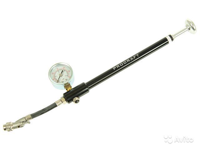

Fly099 Опубликовано 8 апреля, 2015 Жалоба Поделиться Опубликовано 8 апреля, 2015 судя по моим экспериментам шток длиннее не нужен ))) Хода в самый раз. Либо геометрию треугольника менять надо, штоб ходы появились больше. Накачать чет проблема его, воздуха мало, пока отключаешь шланг, половина выходит ) ну они вообще накачиваються специальными насосами высокого давления в любом вело магазине такие есть, можно зайти и попросить накачать. Цитата Ссылка на комментарий Поделиться на другие сайты Поделиться
giga22rus Опубликовано 8 апреля, 2015 Жалоба Поделиться Опубликовано 8 апреля, 2015 попросить накачать думаю не выйдет, кот купить если этот насос )) Цитата Ссылка на комментарий Поделиться на другие сайты Поделиться
Fly099 Опубликовано 8 апреля, 2015 Жалоба Поделиться Опубликовано 8 апреля, 2015 попросить накачать думаю не выйдет, кот купить если этот насос )) ну а чё даш им на пиво и всё, вот им не пофиг, накачают !!! Цитата Ссылка на комментарий Поделиться на другие сайты Поделиться

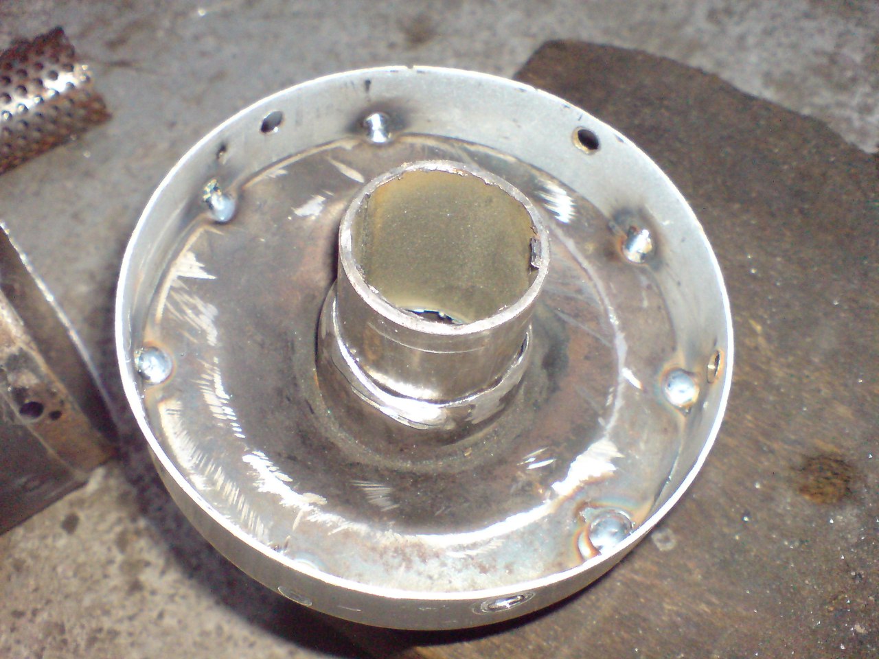

Tymmmi Опубликовано 8 апреля, 2015 Жалоба Поделиться Опубликовано 8 апреля, 2015 блин башню срывает от рева переделанного глушителя:)) Че делать? Вваривать трубку? Кто нибудь знает внутрений диаметр выходного отверстия глушителя? Цитата Ссылка на комментарий Поделиться на другие сайты Поделиться
GennadiyKul Опубликовано 8 апреля, 2015 Жалоба Поделиться Опубликовано 8 апреля, 2015 Накачать от любого компрессора или грузовика. 9 в колёса прицепа забиваю.12 в контуре подвески. Цитата Ссылка на комментарий Поделиться на другие сайты Поделиться
giga22rus Опубликовано 8 апреля, 2015 Жалоба Поделиться Опубликовано 8 апреля, 2015 Накачать от любого компрессора или грузовика. 9 в колёса прицепа забиваю.12 в контуре подвески. да дело не в закачать, дело в том когда отключаешь шланг, воздух успевает выйти весь, там его мало очень. тока сквозь нипель давить не нажимая его. 8 атм я пробовал, чето закачалось но мало наверно. Цитата Ссылка на комментарий Поделиться на другие сайты Поделиться
giga22rus Опубликовано 8 апреля, 2015 Жалоба Поделиться Опубликовано 8 апреля, 2015 блин башню срывает от рева переделанного глушителя :)) Че делать? Вваривать трубку? Кто нибудь знает внутрений диаметр выходного отверстия глушителя? пакаж фото как сделал? Цитата Ссылка на комментарий Поделиться на другие сайты Поделиться
Tymmmi Опубликовано 8 апреля, 2015 Жалоба Поделиться Опубликовано 8 апреля, 2015 Да все вскрыл, набил базальтовой ваты, замотал металлической шерстью и собрал обратно :) Цитата Ссылка на комментарий Поделиться на другие сайты Поделиться

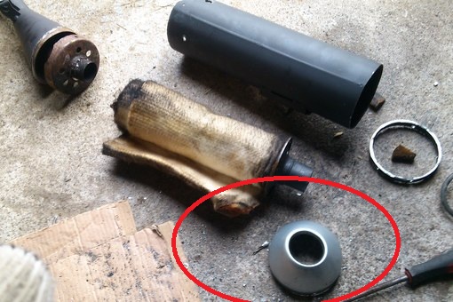

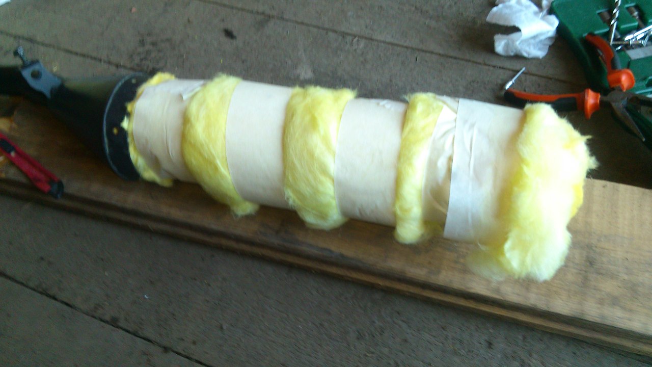

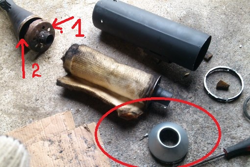

Fly099 Опубликовано 9 апреля, 2015 Жалоба Поделиться Опубликовано 9 апреля, 2015 блин башню срывает от рева переделанного глушителя :)) Че делать? Вваривать трубку? Кто нибудь знает внутрений диаметр выходного отверстия глушителя? вату плотно набивать нужно !!! во все пустые места, и питак на выходе переделывать нужно как у меня потому что он пустой и звенит. 1 Цитата Ссылка на комментарий Поделиться на другие сайты Поделиться
Fly099 Опубликовано 9 апреля, 2015 Жалоба Поделиться Опубликовано 9 апреля, 2015 блин башню срывает от рева переделанного глушителя :)) Че делать? Вваривать трубку? Кто нибудь знает внутрений диаметр выходного отверстия глушителя? потому что нужно плотно набивать одной стекловатой ватой, первый слой я родной ватой обернул в один оборот, а дальше стекловата, металлическая шерсть фуфло, я вот доволен звуком своего глушителя !! ) на холостых мотор громче работает чем звук из выхлопа и если ехать спокойно тоже тихо звучит, но стоит накрутить ручку и сразу все знают что ты где то рядом ))) Самое главное нужно отрезать перегородку под цифрой 1. и там где цифра 2 тоже ватой набивать до упора пока уже не перестанет помещаться, чем меньше пустых мест, тем меньше неприятного звона.. ну и чем плотнее накрутишь тем тише он будет )))) и наконечник серебряный который я на фото обвёл, тоже переделать нужно, он пустой вот он от вибрации и звенит, проверить легко так же как лопатой на видео , заведите мотик и просто руками крепко обхватите этот наконечник сразу услышите изменения. 1 Цитата Ссылка на комментарий Поделиться на другие сайты Поделиться
