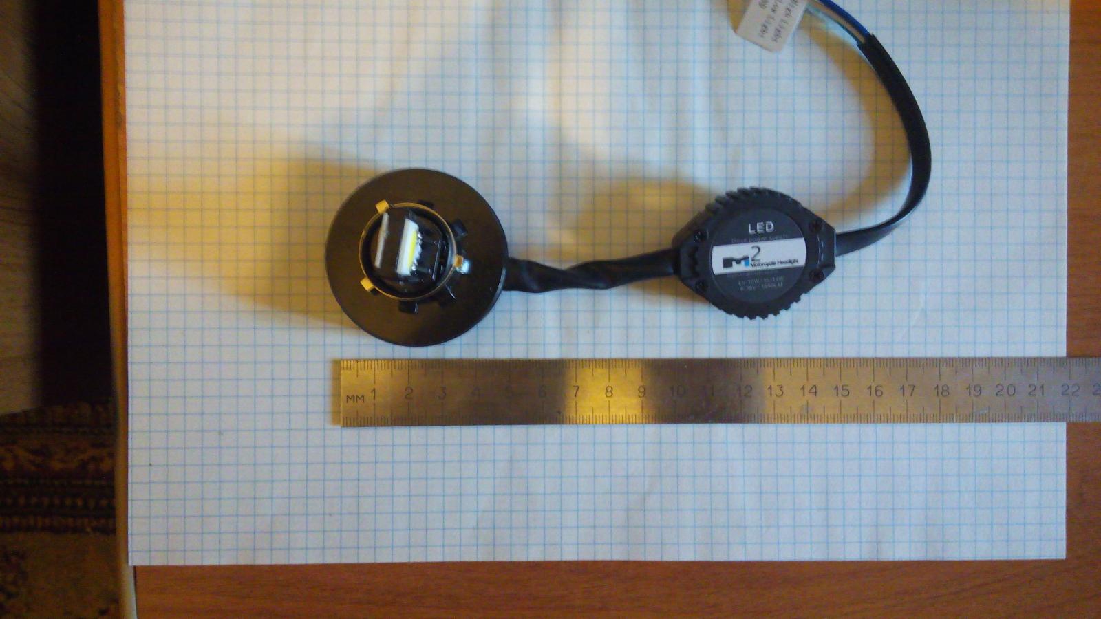

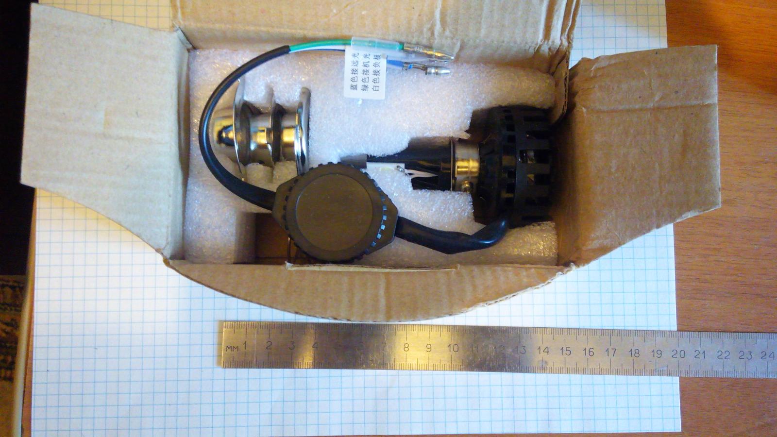

ВАНО Опубликовано 25 августа, 2016 Жалоба Поделиться Опубликовано 25 августа, 2016 Чето затихло тут... Вопрос кого не устраивает головной свет? Кто что предпринял чтоб его улучить? Приобрел светодиодную лампу, вот такую и дважды расстроился. 1 раз когда она не влезла в фару(не закрывается крышка, мешает радиатор с вентилятором) даже с частичной разборкой. 2 когда увидел как она светит, дальний боле менее нормально, есть пучок в даль и нормальная подсветка у колеса, за городом думаю самое то, а вот ближний (с каким чаще всего ездишь) нет границы в верх, слишком узкая засветка, когда смотришь на фару как то она не так светит думаю гаи часто будут тормозить. А вот сама она без отражателя светит огого как... Цитата Ссылка на комментарий Поделиться на другие сайты Поделиться
alekskonv Опубликовано 25 августа, 2016 Жалоба Поделиться Опубликовано 25 августа, 2016 Очень часто, что производители ксеноновых ламп, что диодных, располагают сам элемент не в том месте, где подразумевалось нахождение нити накаливания, отсюда и все косяки, с неровным и неправильным пучком и т.д. Цитата Ссылка на комментарий Поделиться на другие сайты Поделиться
Konst266 Опубликовано 25 августа, 2016 Жалоба Поделиться Опубликовано 25 августа, 2016 Очень часто, что производители ксеноновых ламп, что диодных, располагают сам элемент не в том месте, где подразумевалось нахождение нити накаливания, отсюда и все косяки, с неровным и неправильным пучком и т.д.И вот ровно по этой причине, немного подумав,я решил ничего не изобретать. Единственное что сделал - это опустил фару регулировочным винтом. Несколько раз приходилось ездить ночью. По городу и по трассе. И в дождь попадал. В городе, где света много и на освещенных участках трассы ближний свет немного теряется, но дорогу и так видно. А на темной загородной дороге я ехал соточку и дискомфорта не испытывал. Дорогу видно неплохо, особенно на дальнем. Прям почти как на машине!))) Лампа родная. Ставить более мощную или что-то не стандартное я, лично, смысла пока не вижу. 2 Цитата Ссылка на комментарий Поделиться на другие сайты Поделиться

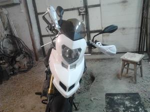

Anapec Опубликовано 31 августа, 2016 Жалоба Поделиться Опубликовано 31 августа, 2016 Привет народ! Вот, закрыл сезон... Не по свей воле, так сказать. Двигался по главной в посёлке (не быстро 50-55), а "ЧУДО" едущее передо мной на пирожке не включая поворотов уходит на перекрестке вправо и сразу влево - как потом выяснилось - ему развернуться понадобилось. До начала его маневров дистанция была метров около 30. Короче уйти полностью мне не удалось потому, что он перекрыл мне полосу. Повезло, что не было встречек. И как на зло в дороге сел регистратор. Народ катайтесь в экипе. Если бы я был не в защите.... даже такой скорости хватило бы чтобы я стёрся на 1/3. Удачи на дорогах! Цитата Ссылка на комментарий Поделиться на другие сайты Поделиться

Konst266 Опубликовано 1 сентября, 2016 Жалоба Поделиться Опубликовано 1 сентября, 2016 Да, я забыл, что у многих тут моты без ПТС. Не помню как у Макса, но этот случай наглядно показывает, что на ДОПах без регистрации нужно смотреть в оба. Будешь не виноват, а обвинят как виноватого. Останется только утереться рукавом. Слава Богу что остался цел и невредим. А руль выпрямить можно. Цитата Ссылка на комментарий Поделиться на другие сайты Поделиться
RamonAlex Опубликовано 2 сентября, 2016 Автор Жалоба Поделиться Опубликовано 2 сентября, 2016 Если руль родной стоял, то хороший повод для замены, родной руль из тонкого металла. Отправлено из моего iPhone используя Tapatalk 1 Цитата Ссылка на комментарий Поделиться на другие сайты Поделиться

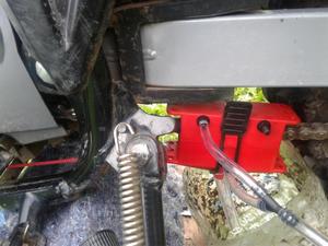

Лесник Опубликовано 5 сентября, 2016 Жалоба Поделиться Опубликовано 5 сентября, 2016 В выходные была стандартная покатушка на 75км до родника и обратно, в ходе которой вдруг перестал работать задний тормоз...фото прилагаю. После этого решил почистить цепь буржуйским изобретением Kettenmax. Чистит данный дивайс очень хорошо и быстро, рекомендую колесо крутить руками, а не двигателем, на все ушло 1л керосина. Чуть брызгает остатками керосина на землю после выхода цепи из прибора. Колесо и все окружающее чистое. Операция заняла 20мин. Стоит 2000руб. Рекомендую. 5 Цитата Ссылка на комментарий Поделиться на другие сайты Поделиться
