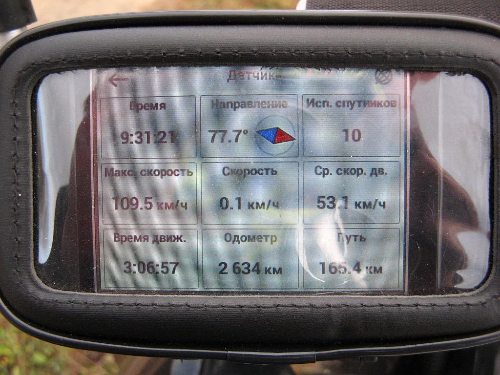

Madhu Maharaj Опубликовано 31 октября, 2017 Жалоба Опубликовано 31 октября, 2017 В 10/12/2017 в 19:03, Magilus сказал: Ну в общем поставил 120й жиклер, заодно сменил топливный фильтр. Тест-драйв показал, что провал при открытии дросселя на всю полностью исчез! Комфортная скорость на трассе 100-110 км/ч по спидометру. Максимальная скорость по GPS, до которой удалось разогнаться 109.5 км/ч. И, наверное, зря я вернул иглу в среднее положение ))) В 10/12/2017 в 19:03, Magilus сказал: Ну в общем поставил 120й жиклер, заодно сменил топливный фильтр. Тест-драйв показал, что провал при открытии дросселя на всю полностью исчез! Комфортная скорость на трассе 100-110 км/ч по спидометру. Максимальная скорость по GPS, до которой удалось разогнаться 109.5 км/ч. И, наверное, зря я вернул иглу в среднее положение ))) Привет!! слушай!! я тоже думаю про жиклёр!!* Хочу заказать с али!! да не знаю форму!! разбирать лень, мот далеко сейчас!! есть ли у тебя фото, может старого жиклёра!!? чтоб я себе тоже заказал правильный!!) спасибо огромное!!) Цитата

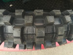

Serega11rus Опубликовано 1 ноября, 2017 Жалоба Опубликовано 1 ноября, 2017 Всем доброго времени суток)Хотелось бы узнать по поводу резины,посмотрел в факе самые подходящие на наш мот,думаю брать пирели скорпио кто нить катал на них?Гонять чисто по лесу,асфальта процентов 20 будет максимум.Может кто посоветует что другое?И по поводу цепи и звезд кто где брал?Есть ли ссылки?))) Цитата
ByDeNoVeC Опубликовано 1 ноября, 2017 Жалоба Опубликовано 1 ноября, 2017 17 минут назад, Serega11rus сказал: Всем доброго времени суток)Хотелось бы узнать по поводу резины,посмотрел в факе самые подходящие на наш мот,думаю брать пирели скорпио кто нить катал на них?Гонять чисто по лесу,асфальта процентов 20 будет максимум.Может кто посоветует что другое?И по поводу цепи и звезд кто где брал?Есть ли ссылки?))) Я купил, не ставил пока, все никак как то. Перед визуально узковат, я бы взял пошире все таки. Зад визуально шикарен. Резина мягкая, для леса должна быть огонь. Цитата
Serega11rus Опубликовано 1 ноября, 2017 Жалоба Опубликовано 1 ноября, 2017 Не подскажешь где брал?Ну если конечно это интернет магазин Цитата
Billi Опубликовано 1 ноября, 2017 Жалоба Опубликовано 1 ноября, 2017 2 часа назад, Serega11rus сказал: Всем доброго времени суток)Хотелось бы узнать по поводу резины,посмотрел в факе самые подходящие на наш мот,думаю брать пирели скорпио кто нить катал на них?Гонять чисто по лесу,асфальта процентов 20 будет максимум.Может кто посоветует что другое?И по поводу цепи и звезд кто где брал?Есть ли ссылки?))) Я тоже взял пирелли. Территория покатушек такая же.лес и чуток совсем асфальта. Резина на мой взгляд шикарна. Собрал уже ее на колеса, но не ставил пока на мот. Цитата
Serega11rus Опубликовано 1 ноября, 2017 Жалоба Опубликовано 1 ноября, 2017 С колесами поняно)Будем значит брать)А что с цепью то,брал кто нить на Али? Цитата
