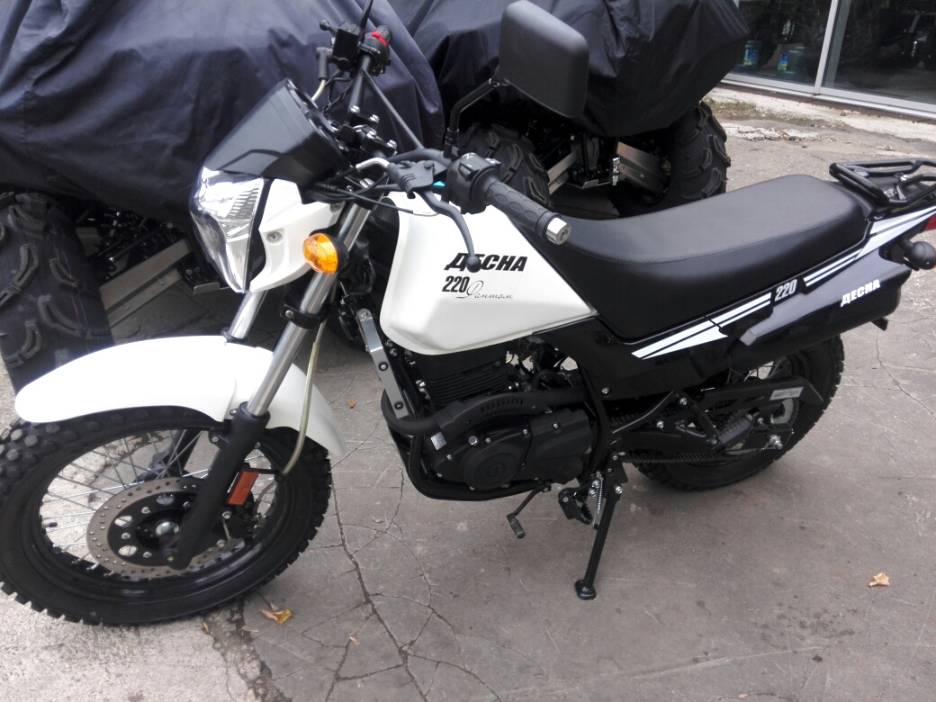

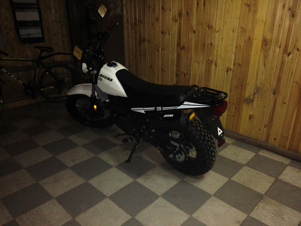

Demara Опубликовано 18 октября, 2016 Жалоба Опубликовано 18 октября, 2016 Приветствую. Вчера стал обладателем Десна Фантом 220 Пока оставил в гараж . 1 Цитата

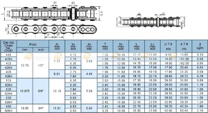

lipliplip Опубликовано 20 октября, 2016 Жалоба Опубликовано 20 октября, 2016 Переворачивать? А кто написал это: "может не на этом форуме, не помню. думаю разница в 200-300г. для коробки не значительна. на яве кожух, да и нагрузки другие, л\с и объем двс не причем. поставив на наш мот. 16 звезду уже значительно уменьшаем нагрузку на цепь." а что не нравится? меня интересует звено звезда-цепь-звезда. вес цепи для подшипников коробки не играет роли. нагрузка на вал коробки не меняется. кстати вес цепи и их разницу посмотрите в таблице. Цитата
