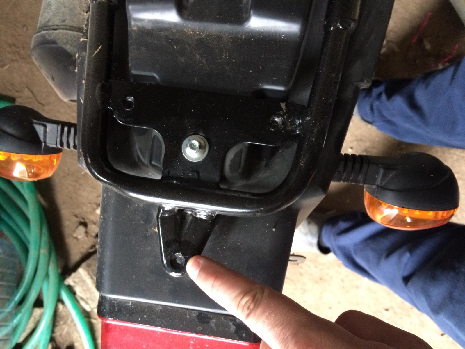

Капер Опубликовано 20 апреля, 2016 Жалоба Опубликовано 20 апреля, 2016 по моему на фантоме нет такого крепления. надо посмотреть. там все три болта вкручиваются сверху, для держака пластика и железной ручки Под пластиком. под третьим болтом крепления багажника.,возле заднего фонаря.Ищи, должен быть. Крыло держится на 3х точках. С доработкой получается 4 точки опоры . вибрация на крыле уменьшилась в разы, потому и рамка не отваливается. Цитата

ССафрон Опубликовано 20 апреля, 2016 Жалоба Опубликовано 20 апреля, 2016 Под пластиком. под третьим болтом крепления багажника.,возле заднего фонаря.Ищи, должен быть. Крыло держится на 3х точках. С доработкой получается 4 точки опоры . вибрация на крыле уменьшилась в разы, потому и рамка не отваливается.[/ Эт я канеЧ поищу Цитата

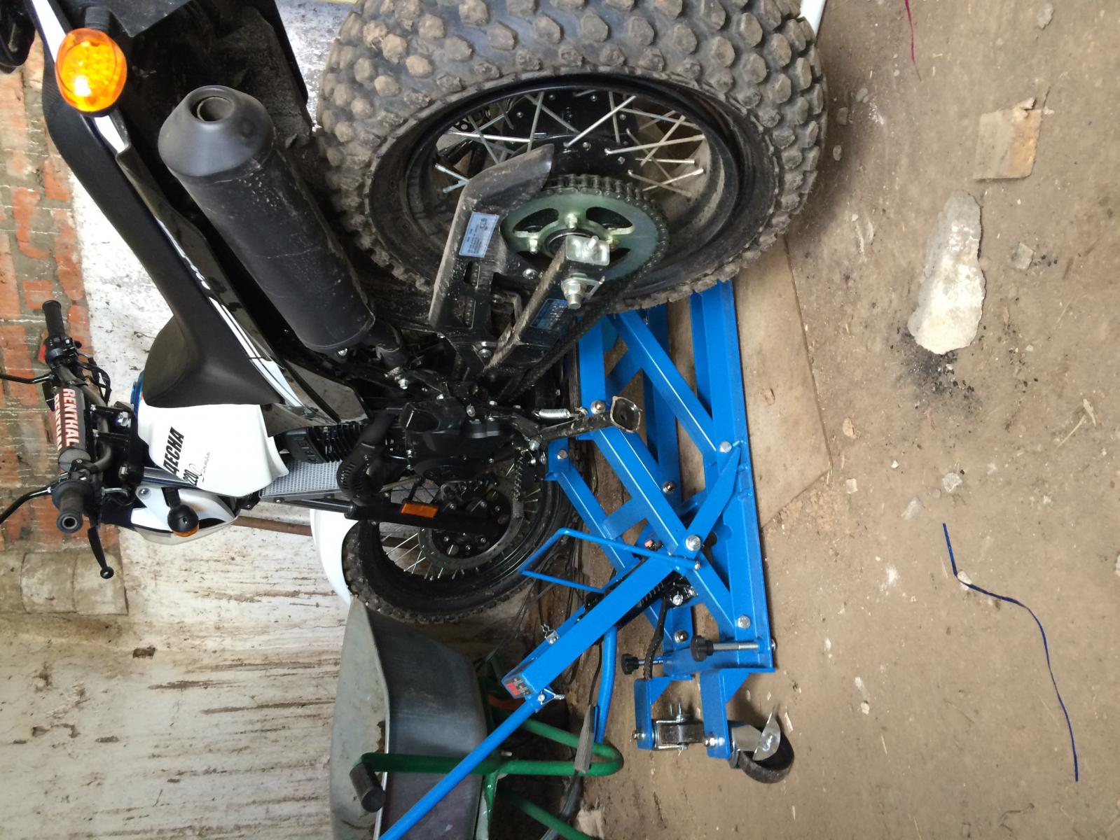

ССафрон Опубликовано 22 апреля, 2016 Жалоба Опубликовано 22 апреля, 2016 Вот такой домкрат, подъемник. Оч удобно. Там еще две шлейки приматываются, чтоб мот не упал. Стоит по нынешнему курсу космос, но подарок офигенный сестра сделала)))) (фоты как обещал). Цитата
путник1 Опубликовано 22 апреля, 2016 Жалоба Опубликовано 22 апреля, 2016 хороший домкрат, он на основе бутылочного гидравлического? а че мот на стене? :lol: :lol: :lol: Цитата
ССафрон Опубликовано 22 апреля, 2016 Жалоба Опубликовано 22 апреля, 2016 хороший домкрат, он на основе бутылочного гидравлического? а че мот на стене? :lol: :lol: :lol:Всмысле на стене? Да, там гидравлика стоит.Пришлось сверлить диск, не аставал сосок антамобильный. Цитата
ССафрон Опубликовано 22 апреля, 2016 Жалоба Опубликовано 22 апреля, 2016 Хотьб кто подсказал по установке обратно заднего колеса!))) потом понял, что втулка, со стороны цепи, входит во внутрь. Устанавливать колесо на таком домкрате очень удобно. Подспускаешь мот вниз и не корячишься. Руль всетаки кривой, по ощущениям (но он новый, кто помнит). Уперся колесом в стену и повернул руль, вроде стал ровным или ровнее, а вот переднее колесо вылезло в бок из под подкрылка. Получается, кабут, подкрылок не ровно. Может что подкрутить надо? И два очка в заднем баллоне, какт неособо по лесу. Ощущения что все дубовое, каучуковое. Пойду снимать пластик и посмотрю крепление как делать под заднюю рамку, но у меня в третьем отверстии болт, который крепит ручку (это доя Капера). Цитата

Капер Опубликовано 22 апреля, 2016 Жалоба Опубликовано 22 апреля, 2016 Хотьб кто подсказал по установке обратно заднего колеса!))) потом понял, что втулка, со стороны цепи, входит во внутрь. Устанавливать колесо на таком домкрате очень удобно. Подспускаешь мот вниз и не корячишься. Руль всетаки кривой, по ощущениям (но он новый, кто помнит). Уперся колесом в стену и повернул руль, вроде стал ровным или ровнее, а вот переднее колесо вылезло в бок из под подкрылка. Получается, кабут, подкрылок не ровно. Может что подкрутить надо? И два очка в заднем баллоне, какт неособо по лесу. Ощущения что все дубовое, каучуковое. Пойду снимать пластик и посмотрю крепление как делать под заднюю рамку, но у меня в третьем отверстии болт, который крепит ручку (это доя Капера). Ручка (багажник) у всех на трёх болтах, речь не о ней. Смотри видео. Разберёшь и всё увидишь. было бы желание. Цитата

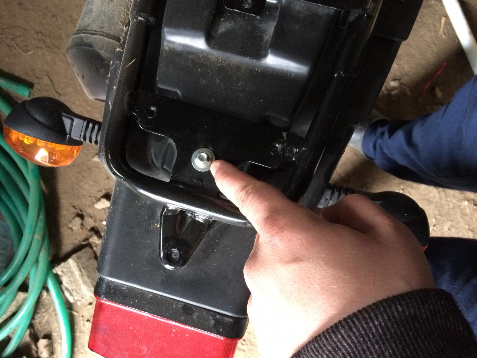

ССафрон Опубликовано 22 апреля, 2016 Жалоба Опубликовано 22 апреля, 2016 Ручка (багажник) у всех на трёх болтах, речь не о ней. Смотри видео. Разберёшь и всё увидишь. было бы желание. Вот она - третья! Если только удлиннять болт с багажника и вешать на нее шайбы с резинками и сверлить пластик к стопарю. Цитата
ССафрон Опубликовано 22 апреля, 2016 Жалоба Опубликовано 22 апреля, 2016 Но, пластик держит этот болт. А на видео был первый вариант. Цитата
Капер Опубликовано 22 апреля, 2016 Жалоба Опубликовано 22 апреля, 2016 Вот она - третья! Если только удлиннять болт с багажника и вешать на нее шайбы с резинками и сверлить пластик к стопарю. У нас немного по другому. Вот где твой палец у нас скоба, в ней гайка крепления багажника а под ней ещё одна свободная гайка под болт на 6. Придумай что нибудь сам , просверли железяку с крылом и через резинки приверни. Дерзай. Удачи. Цитата
ССафрон Опубликовано 22 апреля, 2016 Жалоба Опубликовано 22 апреля, 2016 У нас немного по другому. Вот где твой палец у нас скоба, в ней гайка крепления багажника а под ней ещё одна свободная гайка под болт на 6. Придумай что нибудь сам , просверли железяку с крылом и через резинки приверни. Дерзай. Удачи. Я же говорил, у нас не так как на форике. А вот навторой фотке болт держит пластик. Там разница в 5-7 см от "третьего" болта. Есть смысл укреплять? Купил третий длинный болт с большим шайбами, ток резинок нету в магазине, и под крыло взял барашек. Но смущает такая частота креплений, тк пластик прикручен. Может взять пластину металлическую и прикрепить внизу наэтот третий болт и два штатных?! Заморочка)))) 1 Цитата
ССафрон Опубликовано 22 апреля, 2016 Жалоба Опубликовано 22 апреля, 2016 Можно под тот болт что держит пластик шайбы широкие кинуть. Получится площадь крепления больше. Попробую так... Чем не выход?)) Капер - я вот с электронным сердцем ходу, а ты чего постоянно прощаншься ("Удачи")?))) Увидимся!)))) сезон в самом начале Цитата
