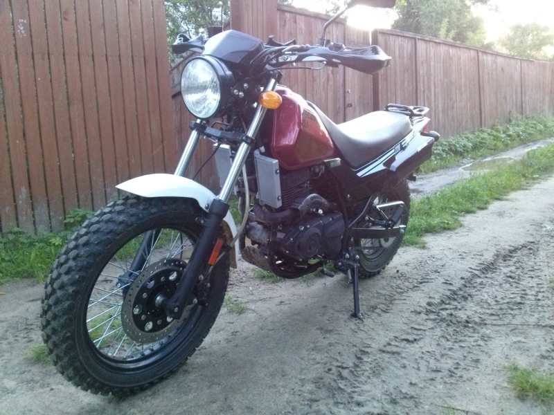

ARHstyle Опубликовано 13 июля, 2016 Жалоба Опубликовано 13 июля, 2016 Фару правильную поставил В край штатного кронштейна засверлиться не удалось, при таком положении мешает тросик спидометра... Пришлось сделать переходные пластины, сдвинув крепление немного вперёд (2 см). Свет, конечно, клёвый получился. Хочу понять, будет ли генератор жить дальше долго и счастливо, после увеличившейся нагрузки? 2 Цитата
Alex1392 Опубликовано 13 июля, 2016 Жалоба Опубликовано 13 июля, 2016 Фару правильную поставил CAM01247.jpg В край штатного кронштейна засверлиться не удалось, при таком положении мешает тросик спидометра... Пришлось сделать переходные пластины, сдвинув крепление немного вперёд (2 см). Свет, конечно, клёвый получился. Хочу понять, будет ли генератор жить дальше долго и счастливо, после увеличившейся нагрузки? У меня фара с ижа - живет второй сезон, все ок.Нагрузка для гены детский пшик. Сделал так же, через пластины накладки. Цитата

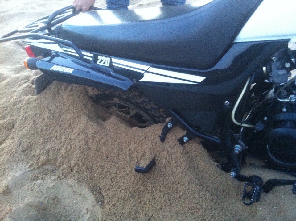

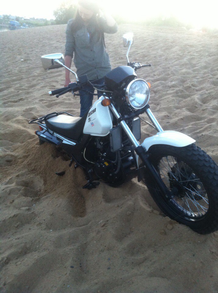

Alex1392 Опубликовано 13 июля, 2016 Жалоба Опубликовано 13 июля, 2016 и все таки сумели его посадить) песчаный пляж, подъем метров 50-70 около 30* - завяз у самой вершины 2 Цитата
