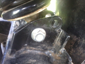

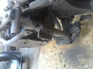

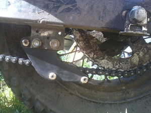

serjlong Опубликовано 29 июня, 2016 Жалоба Поделиться Опубликовано 29 июня, 2016 переделал жесткую подвеску. расчет показал что жесткость аморта заднего 360кг/см, ход 3см, штатная жесткость подвески 26кг/см ход 100мм. 1 попытка: смещение оси в заднем маятнике на 30мм вперед и вниз так чтобы зазор между пластиковым подкрылком и колесом составил 135мм и максимальная мягкость. неучел: криво привареный хвост вправо , сжатие резины при давлении 0,8атм в колесе, стал цеплять якорем подрамника. итог: чиркает пластик по центру и слева, очень мягко-жесткость подвески 16кг/см- на асфальте класс, в лесу пробивал, ход 135мм. 2 попытка:смещение оси в заднем маятнике на 23мм вперед так чтобы зазор между пластиковым подкрылком и колесом составил 140мм. итог: не пробивал( во мне 80кг) мягкость подвески есть-жесткость 20кг/см, ход 125мм гдето. давление в колесах по 0,8атм- по песку(85% пути) стал ездить лучше, по асфальту(15% пути) нормально, открутил гайки крепления сосков. снизу на подрамнике "Якорь" спилил- а то как то в лесу на бугре им заякорился еле сдернул. нецентровочность задней звезды- 500км цепь заменил на Муравьиную. разница диаметров звезды и посадки 0,2мм гдето, нашел место максимального биения- отпустил болты стукнул молотком- затянул болты- биение в ноль не вышло, но уменьшилось. также стоит ловушка цепи за 600р- вроде не плохая штука. купил 302 подшипники в колеса- а там 203- промах. какое масло в переднюю вилку лить 10w-15w? Цитата Ссылка на комментарий Поделиться на другие сайты Поделиться

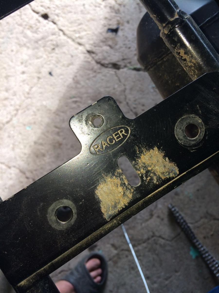

ССафрон Опубликовано 30 июня, 2016 Жалоба Поделиться Опубликовано 30 июня, 2016 Рама у меня от форика, а вот четвертой дырки доя крепления пластика заднего стопаря, как на видео про форика (раньше обсуждали), нету))) 1 Цитата Ссылка на комментарий Поделиться на другие сайты Поделиться
