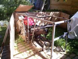

ARHstyle Опубликовано 16 июня, 2016 Жалоба Поделиться Опубликовано 16 июня, 2016 Приветствую вас, дрУги! Неделю назад стал счастливым обладателем китайско-российского мотопрома -купил Десну-220! Приехала в коробке. В общем, долго собирался... изучал форумы, советовался с "бывалыми" случайно нашел и этот форум, и эту ветку. Изначально нужен был мотоцикл, который способен стрельнуть в "леса и луга" на 20-100 км от исходной точки с некой "базы", например -фазенда (дача) или прицеп с тягачом в виде внедорожника, ну, или как совсем легкий вариант -питбайк, закрепленный на фаркопе того же "тягача". Искал с начала, понятное дело -японца, конечно же -эндуро, конечно же 250 кубиков, но рынок беден на эту тему, или попадались уж совсем ушатанные варианты, или денег просили нереальных... в общем, в итоге пришел я к китайскому мотопрому. Скажу сразу, на китайцах не ездил никогда, т.е. не ремонтировал и не пользовал, правда с руками у меня с детства всё хорошо, -люблю конструкторы). Вопрос, почему именно этот мотоцикл? во первых, интересный движок, -верхневальный, 4 клапана с частично масляным охлаждением, в общем, для меня интересный в техническом плане. во вторых -чумовой дизайн (чего только стОят "толстые" штатные колесья))) и внимание к мелким деталям (моц. просто технически-красив), кстати, как то вся мелочевка, типа зеркал, фары, формы глушака, накладок, ручек, формы крыльев, пластика, надписей и цветового решения, вплоть до наклеек, как то не по китайски хорошо продумана, а это уже прогресс с их стороны) ну и в третьих, какое богатое пространство для тюнинга! в общем, на рыбалку хочу ездить с комфортом. Занимаюсь сейчас протяжкой резьбовых соединений, курю форум, сразу усилил подрамник заднего крыла/номера , загерметизировал стоп-сигнал, подумываю об усилении крепления аммортизатора задней вилки. Не собираю его пока, -жду сына (экзамены сдаёт в школе), будем вместе развлекаться) В общем, на будущее, хотел бы сделать нормальный грузовой багажник, площадки для боковых кофров, крепление для удочек, ну и.т.д. В общем, принимайте в ряды, так сказать) 6 Цитата Ссылка на комментарий Поделиться на другие сайты Поделиться

ССафрон Опубликовано 17 июня, 2016 Жалоба Поделиться Опубликовано 17 июня, 2016 Приветствую вас, дрУги! Неделю назад стал счастливым обладателем китайско-российского мотопрома -купил Десну-220! Приехала в коробке. CAM01181.jpg В общем, долго собирался... изучал форумы, советовался с "бывалыми" случайно нашел и этот форум, и эту ветку. Изначально нужен был мотоцикл, который способен стрельнуть в "леса и луга" на 20-100 км от исходной точки с некой "базы", например -фазенда (дача) или прицеп с тягачом в виде внедорожника, ну, или как совсем легкий вариант -питбайк, закрепленный на фаркопе того же "тягача". Искал с начала, понятное дело -японца, конечно же -эндуро, конечно же 250 кубиков, но рынок беден на эту тему, или попадались уж совсем ушатанные варианты, или денег просили нереальных... в общем, в итоге пришел я к китайскому мотопрому. Скажу сразу, на китайцах не ездил никогда, т.е. не ремонтировал и не пользовал, правда с руками у меня с детства всё хорошо, -люблю конструкторы). Вопрос, почему именно этот мотоцикл? во первых, интересный движок, -верхневальный, 4 клапана с частично масляным охлаждением, в общем, для меня интересный в техническом плане. во вторых -чумовой дизайн (чего только стОят "толстые" штатные колесья))) и внимание к мелким деталям (моц. просто технически-красив), кстати, как то вся мелочевка, типа зеркал, фары, формы глушака, накладок, ручек, формы крыльев, пластика, надписей и цветового решения, вплоть до наклеек, как то не по китайски хорошо продумана, а это уже прогресс с их стороны) ну и в третьих, какое богатое пространство для тюнинга! в общем, на рыбалку хочу ездить с комфортом. Занимаюсь сейчас протяжкой резьбовых соединений, курю форум, сразу усилил подрамник заднего крыла/номера CAM01195.jpg, загерметизировал стоп-сигнал, подумываю об усилении крепления аммортизатора задней вилки. Не собираю его пока, -жду сына (экзамены сдаёт в школе), будем вместе развлекаться) В общем, на будущее, хотел бы сделать нормальный грузовой багажник, площадки для боковых кофров, крепление для удочек, ну и.т.д. В общем, принимайте в ряды, так сказать)[/ Добро пожаловать!))) А какого года мот по птс? У меня, вроде, рамка задняя не такими плоскими пластинами сделана. Цитата Ссылка на комментарий Поделиться на другие сайты Поделиться

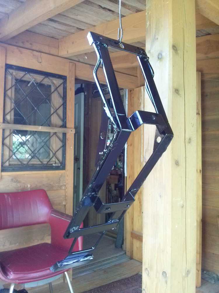

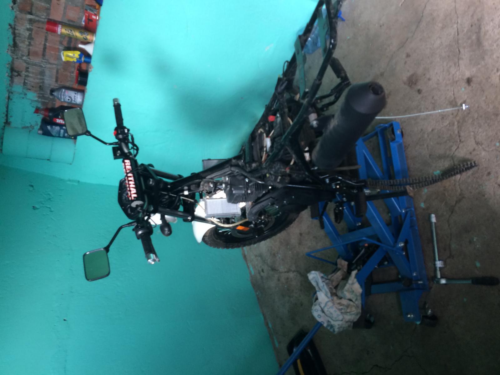

ССафрон Опубликовано 19 июня, 2016 Жалоба Поделиться Опубликовано 19 июня, 2016 Разобрал. Варить крепление амортизатора и заднюю рамку. Чуть масло есть на котле, попробую раскрутить и заодно клапана отрегулировать - если отрегулирую, я не рукожоп тогда))) Цитата Ссылка на комментарий Поделиться на другие сайты Поделиться

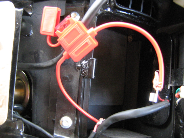

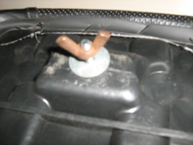

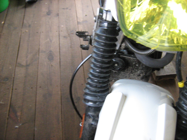

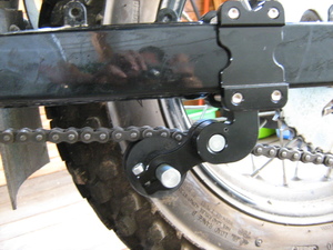

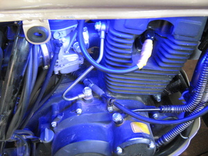

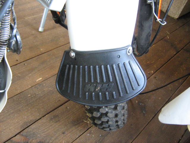

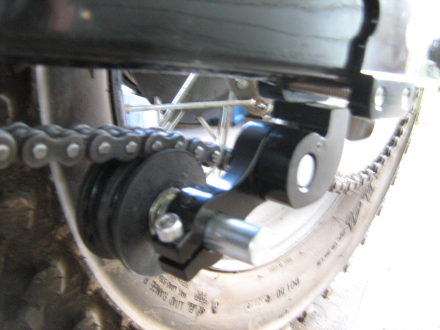

dron220 Опубликовано 20 июня, 2016 Жалоба Поделиться Опубликовано 20 июня, 2016 Заколхозил мот немного! Сделал подсветку движка, успокоитель цепи поставил! Брызговик, защита вилки,крепление сиденья на барашек сделал, и предохранитель поменял на автомобильный! 15А поставил! Может 20А или 25А надо было! Кто знает подскажите! Цитата Ссылка на комментарий Поделиться на другие сайты Поделиться
