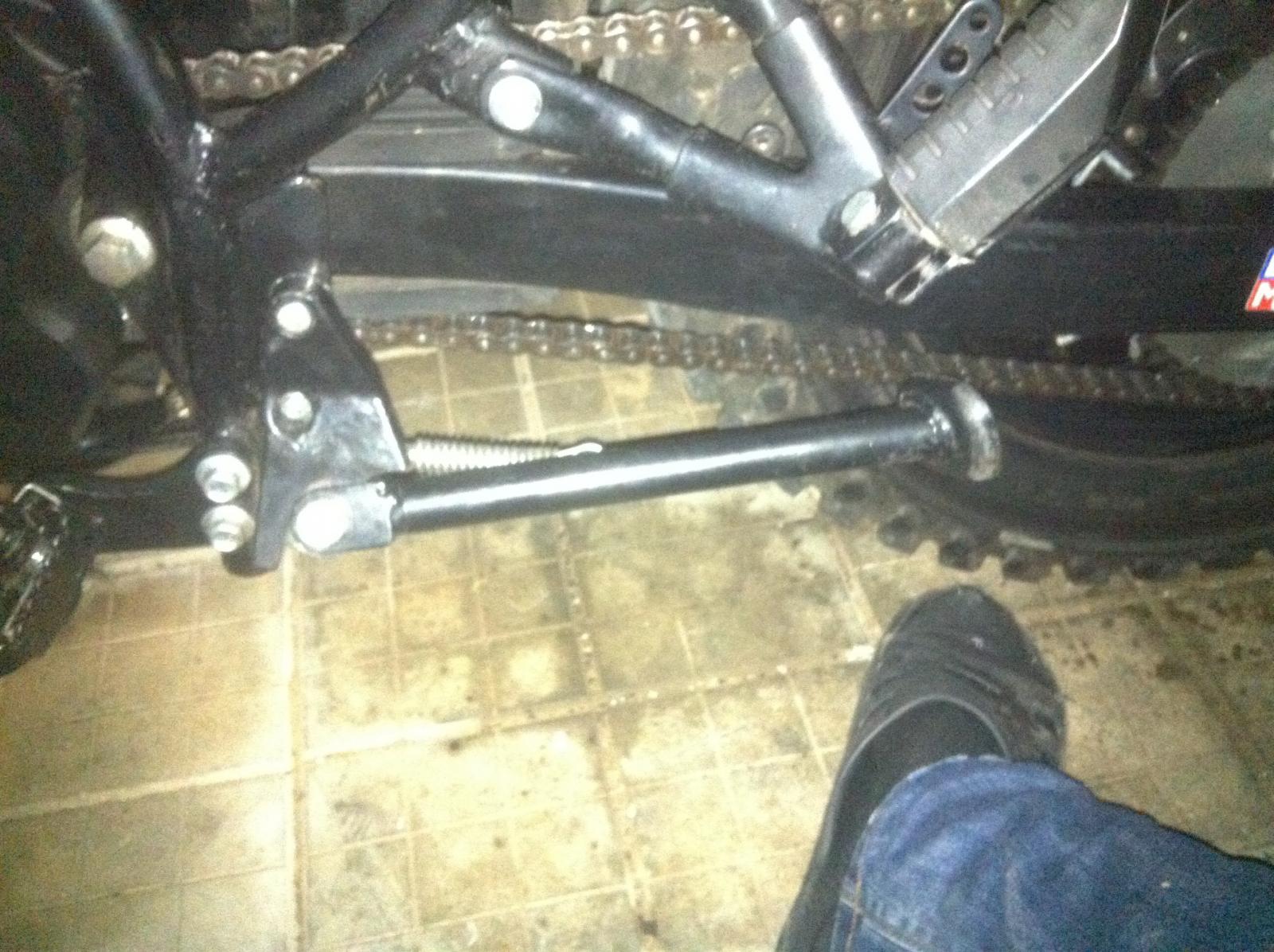

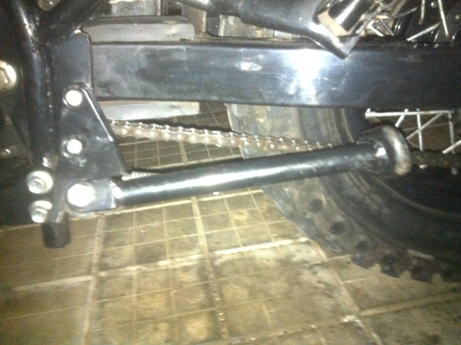

Alex1392 Опубликовано 26 июля, 2016 Жалоба Опубликовано 26 июля, 2016 Раздражала задевающая обо все и вся подножка. Если обратить внимание на ямаху - то у нее подножка задрана вверх в сложенном состоянии. У нас же - она является нижней точкой. Поднять оказалось проще простого - спилил упор милиметров на 10. 2 Цитата

Капер Опубликовано 26 июля, 2016 Жалоба Опубликовано 26 июля, 2016 Раздражала задевающая обо все и вся подножка. Если обратить внимание на ямаху - то у нее подножка задрана вверх в сложенном состоянии. У нас же - она является нижней точкой. Поднять оказалось проще простого - спилил упор милиметров на 10. image.jpgimage.jpg На ветке Форика упоры подножки подпилили ещё в прошлом сезоне. Цитата

Alex1392 Опубликовано 26 июля, 2016 Жалоба Опубликовано 26 июля, 2016 На ветке Форика упоры подножки подпилили ещё в прошлом сезоне. блин. я ветку форика не читаю. Цитата
Капер Опубликовано 26 июля, 2016 Жалоба Опубликовано 26 июля, 2016 блин. я ветку форика не читаю. Зря. 1 Цитата
