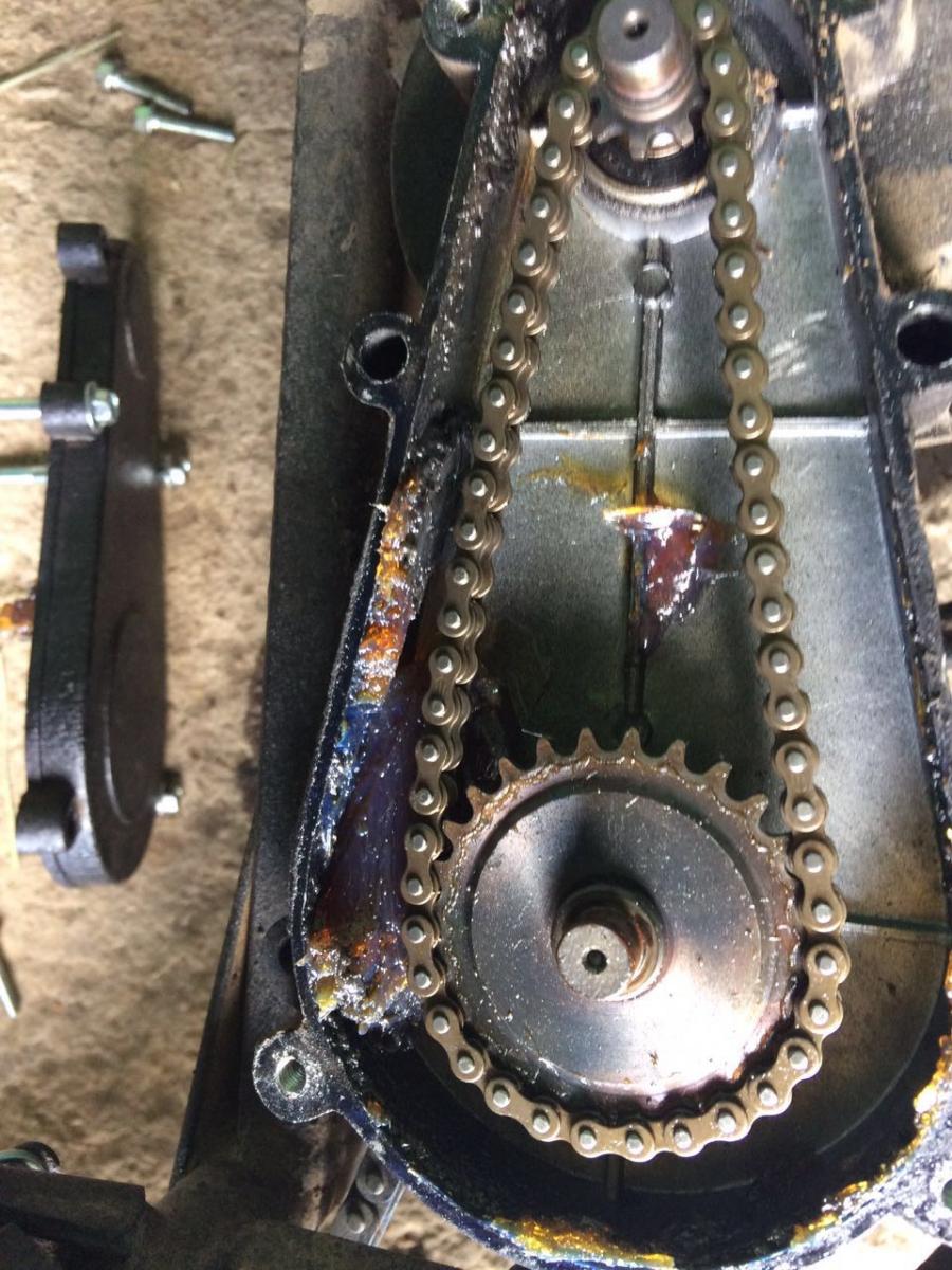

ССафрон Опубликовано 29 июля, 2016 Жалоба Опубликовано 29 июля, 2016 Малая сожгла цепу на своем мини. Полез разбирать. Открыл крышку и не мог удержаться что бы Вам не прислать. Мотюли там всякие)))) вот она, простота))))) мотюль будущего))))))) Цитата

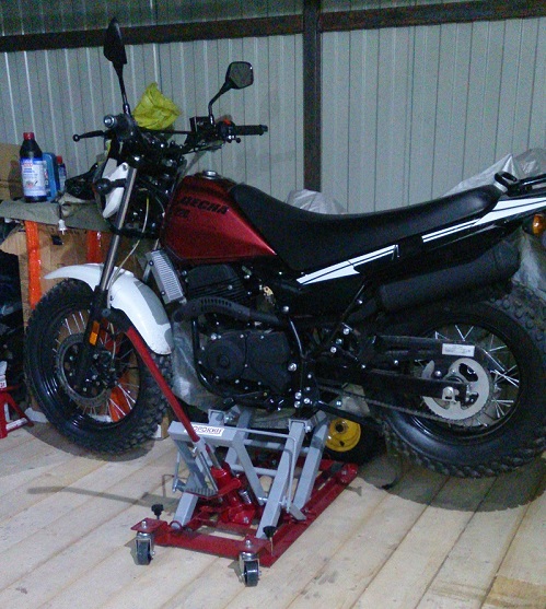

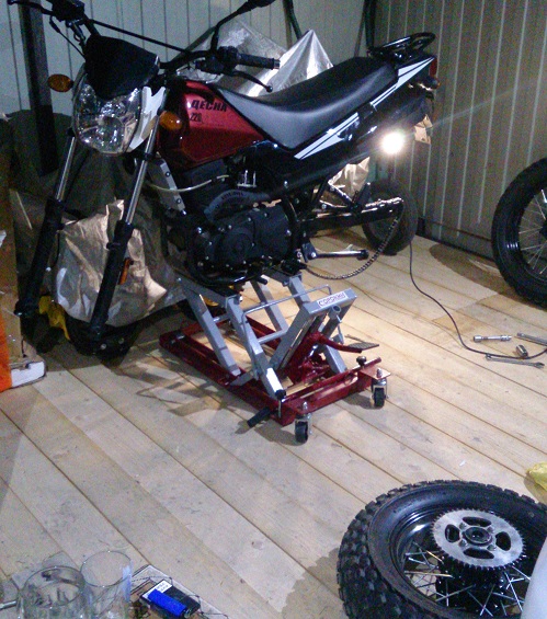

nikolahelm Опубликовано 29 июля, 2016 Жалоба Опубликовано 29 июля, 2016 Я уже писал что собираюсь тапки поменять , заодно опробовал подъемник от Сорокина ) Все узлы что я откручивал очень достойно прикручены , некоторые даже на фиксаторе резьбы ( я доволен ) НО !!! ) для успокоения души , раз уж начал разбирать , перетрясу весь . Заодно устраню все косяки всплывшие у вас во время эксплуатации и любезно выложенные на форуме ) благо все инструменты , смазки , сварка и руки есть ) Выложу пару фоток ) хочу похвастаться подъемником ) 3 Цитата
Alex1392 Опубликовано 29 июля, 2016 Жалоба Опубликовано 29 июля, 2016 Я уже писал что собираюсь тапки поменять , заодно опробовал подъемник от Сорокина ) Все узлы что я откручивал очень достойно прикручены , некоторые даже на фиксаторе резьбы ( я доволен ) НО !!! ) для успокоения души , раз уж начал разбирать , перетрясу весь . Заодно устраню все косяки всплывшие у вас во время эксплуатации и любезно выложенные на форуме ) благо все инструменты , смазки , сварка и руки есть ) Выложу пару фоток ) хочу похвастаться подъемником ) DSC_0069.JPG DSC_0079.JPG черная как пятая точка негра ЗАВИСТЬ мне приходится мастерить конструкцию из кирпичей и руками его туда вкорячивать Цитата
