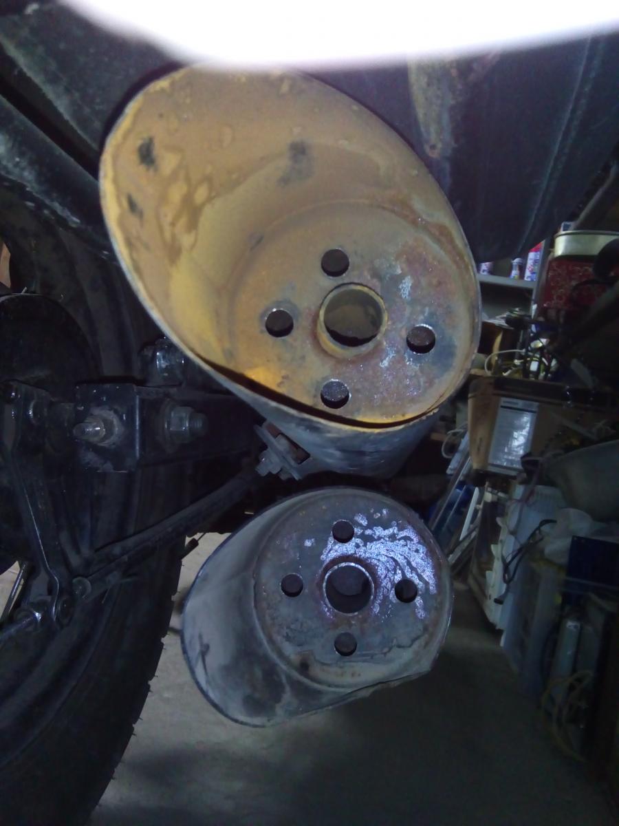

насверлил сегодня глушитель по проверенной ранее схеме- 4 дырки вокруг выхлопной диаметром 10мм. И неошибся, на низах появилось благородное бубнение :) теперь по звуку ну никак не 250сс....минимум поллитра :)))
Сфотай, многие спасибо скажут. А бубнит на холостых или на скорости пробовал?

вот такие дырки по 10мм. На высоких оборотах слабо заметно изменение но есть, а на малых звук очень приятный. Особенно при трогании этот буп-буп-буп....я доволен  в общем. Только криво высверлил, стыдно :(

У меня без дырок звук стал басовитый даже на 5 тыс. Ну я тут скидывал фотку распиленной банки одной и видео со звуком. Там сам косяк конструкции внутри кроется глушака , равно как и звон появляющийся у многих после опр. пробега

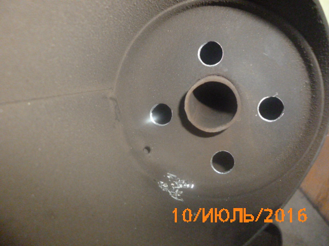

Я только что насверлил. И того, 10 минут времени, первый проход сверлом 3мм., второй сверлом 10 мм. Звук изменился, стал чуть громче и спектр понизился.
