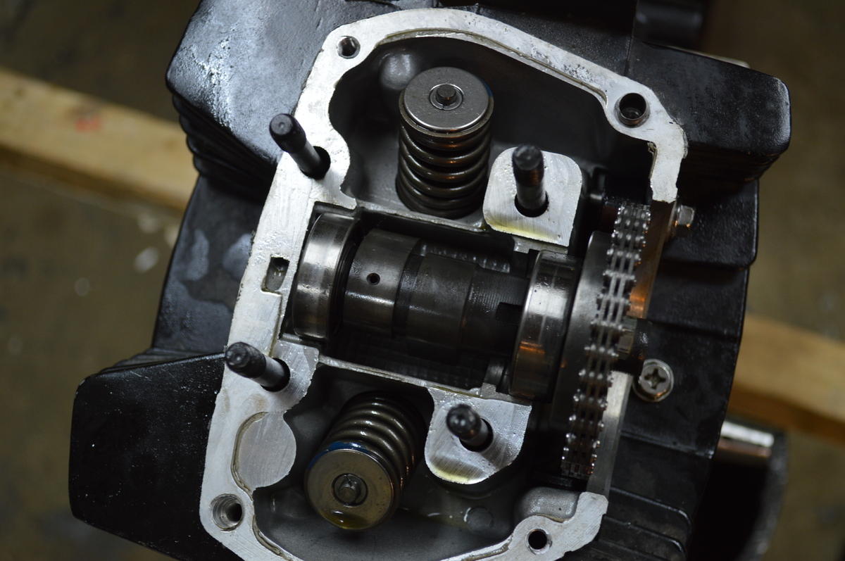

3 минуты назад, ustass сказал:
У меня тоже была эта резинка матрёшка,но в ютубе находил что она просто закрывает технологическое отверстие
а где она точно находится?Посмотри на постель что я выкладывал и скажи что нить))))
Разбирал в прошлом году,смотрю не могу вспомнить,но точно на бортика под крышкой

на схеме увидел.У меня таковой нет.Походу у меня вместо неё канал который сверху справа

Только что, pogran сказал:
Здорово в Китае делают технику. Что есть под рукой то и ставят. Одному одно, другому другое. Вот эту резиночку я вначале и не поставил, а когда стал прокручивать стартером, то понял, что зря, нужна она там очень.

У меня тоже резинки подобной, кажется, не было.
22 минуты назад, Коневод сказал:
Вот, это ближе к моему варианту. Рядом с прямоугольным вырезом около подшипника и стоит эта резиночка. Если ее не поставить масло не пойдет по каналу. А двинется по пути наименьшего сопротивления и вал с коромыслами не будет смазываться. Масло просто будет попадать под крышку клапанов и создавать только вид смазывания.Что то кажется мне, что у Николая китайцы не насверлили достаточного количества нужных каналов для смазки? Нет прямоугольного выреза??? Вал испытывает голодание?
Перегрел? Цвета побежалости должны быть от синего до бурого. Если точно перегрел, тогда кольца поршневые должны залечь? Думаю дело в смазке.

)))))каждая постель разная)))) А у тебя как братка с распредвалом дела?Не было такой выработки Как у меня?Если ты говоришь что резинки не было вроде-значит выработка должна быть.А если её не было,значит я перегрел.А там чёрт его знает почему.Об этом знает только распредвал,но он падла как партизан молчит:)

На бывшем моем моте сейчас Роман  катается, уже третий, катца, сезон. Вроде на РВ нареканий не было, у этого экземпляра мота проблема с коробасом была. Кста, перегрев - тоже не факт, во-первых РВ воздуханов "заточены" под более высокую температуру, во-вторых, этот движок перегреть надо очень постараться, а уж чтобы отпустить ТВЧ-закалку кулачков - у тебя скорее ЦПГ клина поймала бы. Мое мнение - "сырой" РВ.
Пы-сы. Есть такая машина - "Саманд", восьмиклапанная версия которого страдала сильным износом РВ. Меняли каждые 15-20 тысяч по гарантии на иранский же. Уж сколько было копий сломано на эту тему. И масляное голодание, и толкатели корявые, и масло не то. Только если на гарантию забивали (как я, например))) и ставили РВ немецкого или французского происхождения, проблема прекращала быть таковой.
Могу и ошибаться, но кажется мне, что заменой РВ проблема должна решиться. Одно НО. Стружка от износа РВ сейчас у тебя внутри движка. Ее обязательно надо удалить, иначе рискуешь попасть на больший ремонт.

Понятно.Но почему тогда цилиндр без задиров.Как зеркало.Поршень не люфтит.Если была бы стружка,то я думаю это бы отразилось на поршневой.Ведь так?

Не-э, продукты износа смываются маслом, и потом оседают в фильтрах (в данном случае сетка и центробежный фильтр внутри движка) и в поддоне. Там же очень тонкая металлическая пыль, она действует как абразив, но ЦПГ при этом не страдает, как правило. "достается" в первую очередь подшипникам скольжения и шестерням.
ясно.Зато время что у меня мот.Я масло менял раз 7 это точно.Но по началу когда приобрёл его.Небольшая стружечка была.Потом не стало.Сеточку не смотрел ещё.Говорят что лучше туда не лезть,особо хиленькая.Видимо придётся перед сборкой глянуть и сеточку.Тоесть мне всё таки его лучше колоть?

В идеале - колоть. Но если навыков нет - лучше не лезь. Помой сетку. Сними правую крышку и промой центрифугу. Промой картер соляркой, не разбирая, и потом не пожалей три литра промывочного масла, после сборки пару раз промывочным маслом движок промой, после чего еще раз сетку почисть. Должно получиться.

Промыть картер соляркой-это залить соляры вместо масла,не заводить.И слить.После обычным промывочным для авто залить вместо масла,завести и слить,и так 3 раза.Я правильно тебя понял?По сколько минут ему работать на промывочном?
