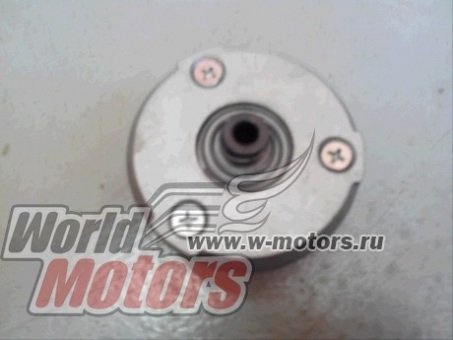

Brezhneff Опубликовано 7 сентября, 2014 Жалоба Опубликовано 7 сентября, 2014 Добрый день. На пробеге 500 км пошел стук из двигателя. Снял крышку, оказалось рас крутился центробежный масляный фильтр. Стоит на валу и крепятся к нему гайкой. Закрутил. Проехался км 3 и снова стук. Снова разобрали. За крутил на сколько смог сильно. Собрал, про газовал и снова появился стук, даже проехаться не успел. Выглядит это как на картинке. Садится на шлицы, а сверху затягивается типа гайкой с шайбой. Кто то сталкивался с такой проблемой, может есть простое решение? Мне кажется китайцы нарезали не правильную резьбу, раз она постоянно откручивается. Думаю поставить гровер или законтрогаить, поможет? 1 Цитата
Oldboy Опубликовано 7 сентября, 2014 Жалоба Опубликовано 7 сентября, 2014 Добрый день. На пробеге 500 км пошел стук из двигателя. Снял крышку, оказалось рас крутился центробежный масляный фильтр. Стоит на валу и крепятся к нему гайкой. Закрутил. Проехался км 3 и снова стук. Снова разобрали. За крутил на сколько смог сильно. Собрал, про газовал и снова появился стук, даже проехаться не успел. Выглядит это как на картинке. Садится на шлицы, а сверху затягивается типа гайкой с шайбой. Кто то сталкивался с такой проблемой, может есть простое решение? Мне кажется китайцы нарезали не правильную резьбу, раз она постоянно откручивается. Думаю поставить гровер или законтрогаить, поможет? Думаю законтрогаить поможет + фиксатор резьбы. Цитата
Brezhneff Опубликовано 7 сентября, 2014 Жалоба Опубликовано 7 сентября, 2014 Такой проблемы у народа не случалось. На форуме вроде нет. А у меня уже 3 раза слетела. Мб я что то делаю не так? Цитата

Pavel TB Опубликовано 18 сентября, 2014 Жалоба Опубликовано 18 сентября, 2014 Такой проблемы у народа не случалось. На форуме вроде нет. А у меня уже 3 раза слетела. Мб я что то делаю не так? В этом году, эт проблема уже и за деффект не считается. Сажаем на фиксатор резьбы гайку. и затягиваем ударным гайковертом через генераторную головку :) Цитата

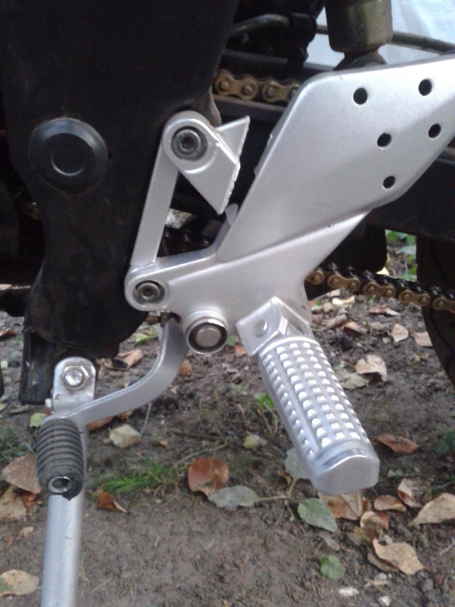

Brezhneff Опубликовано 20 сентября, 2014 Жалоба Опубликовано 20 сентября, 2014 Затянул с гровером, вроде все в порядке. Подскажите, где можно купить левую подножку, которая так же переключает передачи? Упал - лопнула у верхнего болта. Цитата
Тимурыч Опубликовано 21 сентября, 2014 Жалоба Опубликовано 21 сентября, 2014 Аккуратненько просверли отверстия и соедини пластиной через болтики с гаечками!!! Просто просверли в металлической пластине отверстия,и изнутри притяни болтом,который крепит подножку к раме и двумя болтами поменьше сзади,в вентиляционные отверстия,и будет даже и не заметно!!! Цитата
