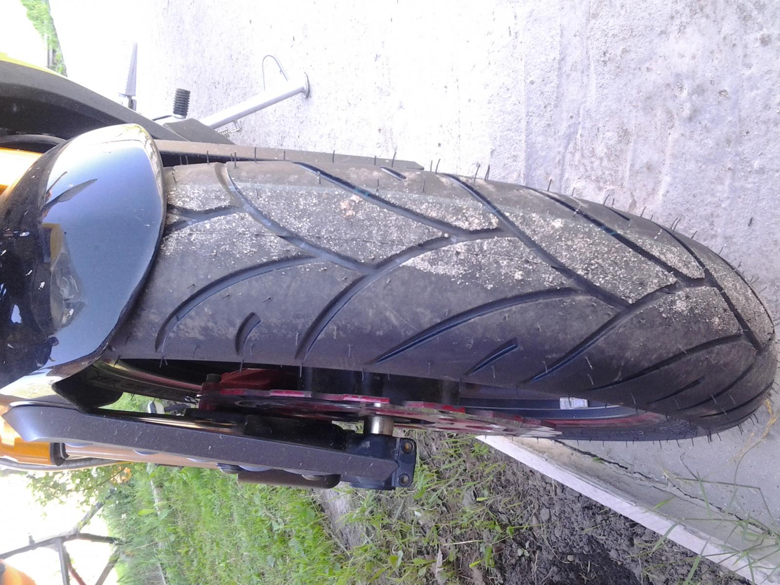

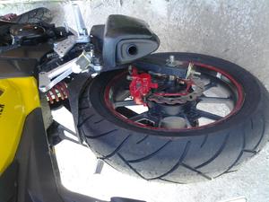

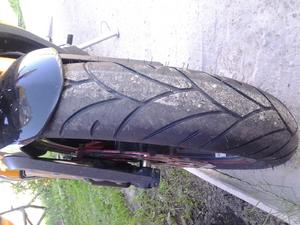

mrVokha Опубликовано 7 июля, 2015 Жалоба Опубликовано 7 июля, 2015 Не дождавшись ответа на вопрос по резине, заморочился и промерял расстояния. В итоге заказал и поставил новую резину. перед: 120х70х17 зад: 150х70х17 Встала как родная! Ничего переделывать не надо. Встает отлично. Ставил зад: шинко 741 перед шинко эдванс 005 Совсем по другому мот стал вести. В дождь и едет и тормозит отлично. Рекомендую. ЗЫ. Не рекомендую, а настоятельно предлагаю срочно менять то пластмассовое г. Которое стоит на мотах с завода. На тормозах, резине и масле не экономят. 1 Цитата
mrVokha Опубликовано 7 июля, 2015 Жалоба Опубликовано 7 июля, 2015 Ну и попробую прилепить пару фоток(в порядке обучения) почему то андроид планшет постит фоты боком. Но думаю представление можно получить. 2 Цитата
