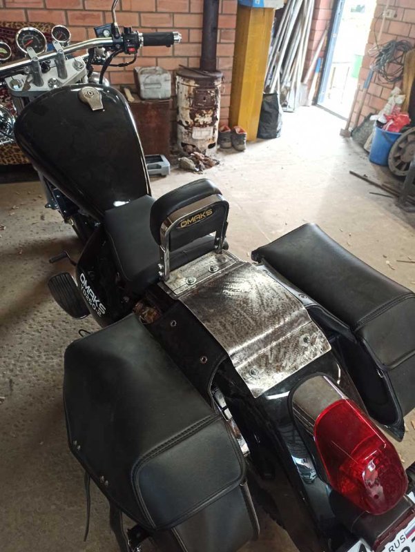

Eeha Опубликовано 18 мая, 2022 Жалоба Поделиться Опубликовано 18 мая, 2022 Шью своему Омаксу новый костюм. Не спрашивайте, зачем мне это надо. Просто хочется. Все оригинальные детали ложатся на полку и при желании за энное количество времени мот можно переодеть в полный сток. Родной руль мне не нравится плохой информативностью и высотой. Седло сделал чуть ниже патамушта не люблю высокую посадку. Бак хотел отдать в покраску, ибо надпись Омакс и силуэт Птички режут глаз (у кого матовый повезло больше, там этого нет), но очень удачно подвернулся живой бак с Вираги. Спинку перенес под поясницу, попросила. Возить никого не планирую, не та мощь у мотора, и кусок металла сзади внедрен с дальним прицелом сколхозить чот типа большого багажника. Посадка и эргономика на данный момент меня устраивает. 3 Цитата Ссылка на комментарий Поделиться на другие сайты Поделиться
ice i Опубликовано 19 мая, 2022 Жалоба Поделиться Опубликовано 19 мая, 2022 10 часов назад, Eeha сказал: Шью своему Омаксу новый костюм. Не спрашивайте, зачем мне это надо. Просто хочется. Все оригинальные детали ложатся на полку и при желании за энное количество времени мот можно переодеть в полный сток. Родной руль мне не нравится плохой информативностью и высотой. Седло сделал чуть ниже патамушта не люблю высокую посадку. Бак хотел отдать в покраску, ибо надпись Омакс и силуэт Птички режут глаз (у кого матовый повезло больше, там этого нет), но очень удачно подвернулся живой бак с Вираги. Спинку перенес под поясницу, попросила. Возить никого не планирую, не та мощь у мотора, и кусок металла сзади внедрен с дальним прицелом сколхозить чот типа большого багажника. Посадка и эргономика на данный момент меня устраивает. Кросивое... Где взять бак от вираги? С кем то ездить вполне нормально, в субботу 90 (по спидометру) ехали с двойкой, вообще без напряга, вполне можно еще разогнаться Цитата Ссылка на комментарий Поделиться на другие сайты Поделиться

Maior Опубликовано 19 мая, 2022 Жалоба Поделиться Опубликовано 19 мая, 2022 11 часов назад, Eeha сказал: Шью своему Омаксу новый костюм. Не спрашивайте, зачем мне это надо. Просто хочется. Все оригинальные детали ложатся на полку и при желании за энное количество времени мот можно переодеть в полный сток. Родной руль мне не нравится плохой информативностью и высотой. Седло сделал чуть ниже патамушта не люблю высокую посадку. Бак хотел отдать в покраску, ибо надпись Омакс и силуэт Птички режут глаз (у кого матовый повезло больше, там этого нет), но очень удачно подвернулся живой бак с Вираги. Спинку перенес под поясницу, попросила. Возить никого не планирую, не та мощь у мотора, и кусок металла сзади внедрен с дальним прицелом сколхозить чот типа большого багажника. Посадка и эргономика на данный момент меня устраивает. Внешний вид сразу поменялся. Смотрится хорошо. А что ты сделал с седушкой ,чтоб была ниже? Цитата Ссылка на комментарий Поделиться на другие сайты Поделиться

Eeha Опубликовано 19 мая, 2022 Жалоба Поделиться Опубликовано 19 мая, 2022 11 часов назад, ice i сказал: Где взять бак от вираги? Вот тут хз... Инет в помощь... Как вариант можно рассмотреть бак ИЖ 56, но там тоннель узкий и колхоза будет в разы больше. Он на раму не сядет нормально. В случае с виражкиным я просто приподнял демпферы на пару сантиметров вверх, дав ему интересный угол. 1 Цитата Ссылка на комментарий Поделиться на другие сайты Поделиться
Eeha Опубликовано 19 мая, 2022 Жалоба Поделиться Опубликовано 19 мая, 2022 10 часов назад, Maior сказал: А что ты сделал с седушкой ,чтоб была ниже? Родная на полке в гараже. С листа металла 2 мм (был под рукой) вырезал основу нужной мне формы, согнул повторив посадочное место. Сделал напуск на бак. В гараже валялся старый коврик от фитнеса, 5-6 мм толщиной. Нарезал по размеру и наклеил на основу нужное количество слоев. Убрал углы наждачкой, придав нужный вид и отдал в перетяжку. Ну, крепления, понятно, были сделаны сразу. У меня есть немного фото процесса, но сюда не буду выкладывать. Геморно. 2 Цитата Ссылка на комментарий Поделиться на другие сайты Поделиться
