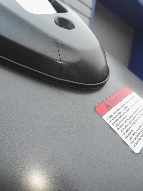

у меня вон как треснуло

1 час назад, sergey28 сказал:
снимай,изнутри проклей эбоксидкой со стеклотканью...у меня небыло возможности и я паяльником крепил скобы по шву изнутри и заглаживал..главное насквозь не прожечь)
28 минут назад, Павел74 сказал:
я 501 клеем с содой клею.
