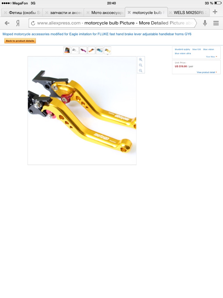

Может кто имеет представление. Подскажите если купить такие короткие рычаги они подойдут к нашим креплениям, то есть можно будет снять длинные рысаки и поставить в их крепление короткие??
Может кто имеет представление. Подскажите если купить такие короткие рычаги они подойдут к нашим креплениям, то есть можно будет снять длинные рычаги и поставить в их крепление короткие??
