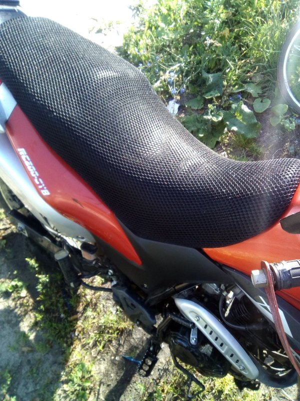

Знакомец Опубликовано 14 июля, 2019 Жалоба Опубликовано 14 июля, 2019 Прикольный чехол на сидушку. Спойлер https://ru.aliexpress.com/item/32801422711.html?dp=ba7a1b2b36c80ae3878d98be0cda2e2f&af=886947&cv=47843&afref=https%3A%2F%2Ftrade.aliexpress.com%2Fordertrash%2ForderTrash.htm%3Fspm%3Da2g0s.9042311.0.0.2b9b33edkh42yy&mall_affr=pr3&aff_platform=aaf&cpt=1563086499232&sk=VnYZvQVf&aff_trace_key=744d3e9c1cf2439a87fc8ee1701670f5-1563086499232-00494-VnYZvQVf&terminal_id=a45e2f39648f46a8bdc89f4dd1ff17d5 На скорости аж жопа мёрзнет))) Цитата
