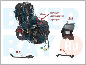

Для начала проверь "сапун"(вентиляция картера)
6 часов назад, Капитан Улитка сказал:
не могу найти инфу, как до него добраться, и где он вообще располагается? Про картерные газы тоже думал, отверстие для выхода газов продувал компрессором.
еще, при работающем двигателе в смотровом окошке всегда пусто. Заглушу, чуток наклоню, появляется масло, запускаю, опять пропадает под чистую
16 часов назад, petrobol сказал:
Смотри фото,от него(штуцера) идет шланг в корпус воздушного фильтра
9 часов назад, Капитан Улитка сказал:
продул компрессором под давлением атмосфер 6-7, изменений нет, возможны еще какие-то манипуляции?
