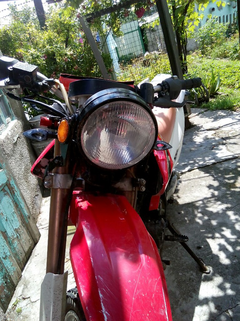

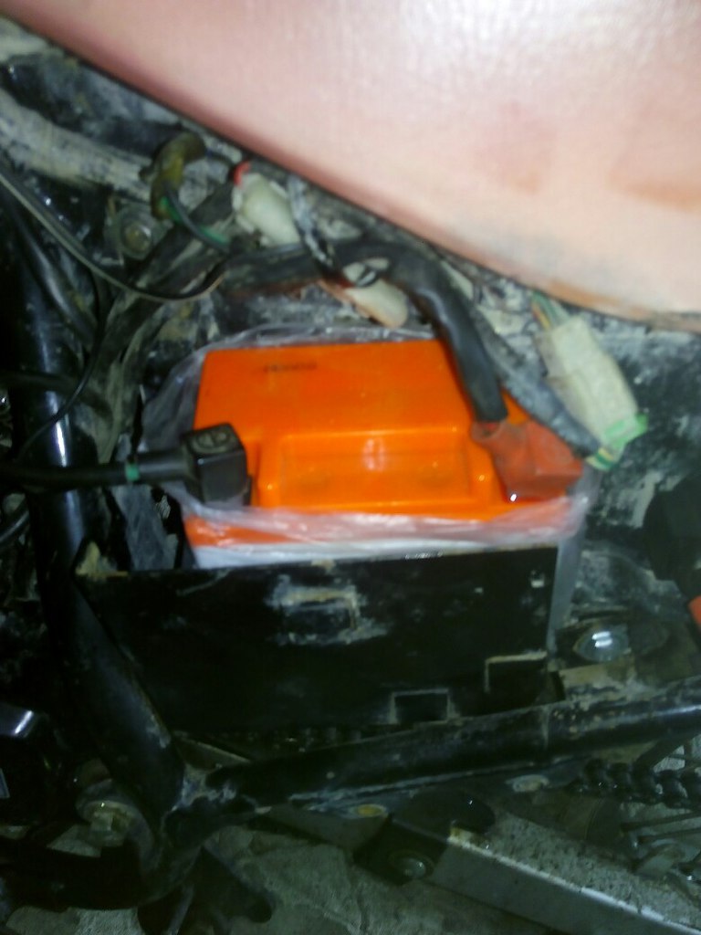

Nova Опубликовано 7 июля, 2015 Жалоба Опубликовано 7 июля, 2015 Всем привет. заменили головную оптику на явовскую. По мне так вид изменился в лучшую сторону. Гоняли ночью с ямахай ттр и омаксом по сравнению с моей фарой у них пукалки нихрена не светят. Так же столкнулся с проблемой замены акума. в моём городе очень сложно подобрать по размеру акум в данный отсек. Позже скину что подобрал но влезло с трудом . Цитата

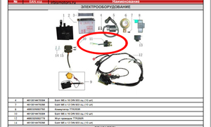

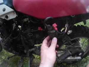

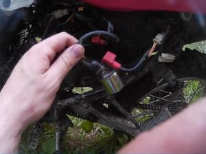

yzzi Опубликовано 9 июля, 2015 Жалоба Опубликовано 9 июля, 2015 Не заводится мот с кнопки элетростартера. издает электрический треск и не заводится. звук идет вот отсюда. а вот так эта штука выглядит на сайте ирбис моторс подскажите что это за штука, и она поддается лечению? Цитата
Bankir Опубликовано 9 июля, 2015 Жалоба Опубликовано 9 июля, 2015 Не заводится мот с кнопки элетростартера. издает электрический треск и не заводится. звук идет вот отсюда. а вот так эта штука выглядит на сайте ирбис моторс подскажите что это за штука, и она поддается лечению? Это реле стартера. Может аккум слабоватый, подзарядить просит. Или контакты слабые, подчисть, подтяни. Цитата
yzzi Опубликовано 9 июля, 2015 Жалоба Опубликовано 9 июля, 2015 Это реле стартера. Может аккум слабоватый, подзарядить просит. Или контакты слабые, подчисть, подтяни. Спасибо! поставил акум на зарядку, он действительно слабоват. заряжу буду пробывать Цитата
Капитан Улитка Опубликовано 10 июля, 2015 Жалоба Опубликовано 10 июля, 2015 Вадим! Реле стартера проверяется просто! Замыкаешь отверткой или чем-то металлическим две толстые клеммы (на одной плюс с аккумулятора, на другой провод питания стартера) если стартер крутит нормально-значит реле сдохло, если нет-то дохлая акб. 1 Цитата

Nova Опубликовано 15 июля, 2015 Жалоба Опубликовано 15 июля, 2015 Не заводится мот с кнопки элетростартера. издает электрический треск и не заводится. звук идет вот отсюда. а вот так эта штука выглядит на сайте ирбис моторс подскажите что это за штука, и она поддается лечению? реле стартера код зап части можешь посмотреть в полном каталоге запчастей вот тут https://cloud.mail.ru/public/2ZQB/McyRCre7y цена от 300 до 500 рубчиков я себе взял вот такое за 400, встало как родное 2 Цитата

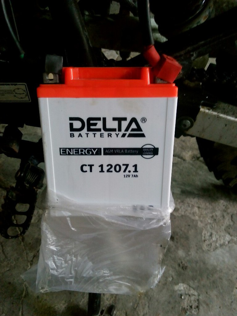

Nova Опубликовано 15 июля, 2015 Жалоба Опубликовано 15 июля, 2015 Мужики, у меня сдох аккум. Вопрос заказывал кто-нибудь в инете? У нас в городе таких аккумуляторов нет Приветище!!!! Такого размера как оригинал найти не смог. Оптимально что смог найти на фото. но он уже и толще. если надо размеры измерю и скину. Цитата
Nova Опубликовано 15 июля, 2015 Жалоба Опубликовано 15 июля, 2015 Как и обещал ранее фото головной оптики. Хотелось бы услышать ваше мнение. В последствии планирую усилить рамой как ка на фотах. 2 Цитата
Efik Опубликовано 15 июля, 2015 Жалоба Опубликовано 15 июля, 2015 Очень даже не плохо, еще бы фоток)) Цитата
Пан Евгений Опубликовано 15 июля, 2015 Жалоба Опубликовано 15 июля, 2015 Если светит хорошо и тебе с фасада нравится.Почему бы и нет? Цитата
