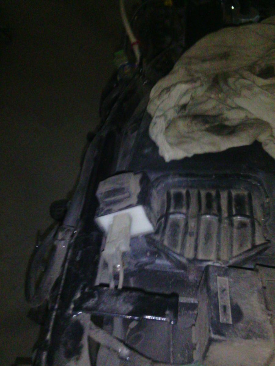

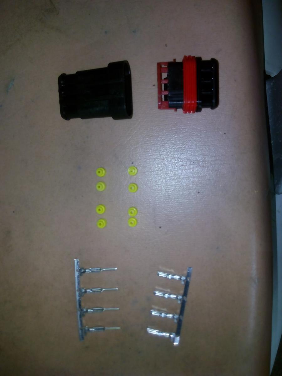

Nova Опубликовано 27 августа, 2015 Жалоба Опубликовано 27 августа, 2015 Доброго времени суток!!!!! Столкнулся с следующей проблемой. Иногда пропадало питание, слабое место удалось найти достаточно быстро, ей являлся контактный элемент идущий от замка зажигания. со следами гари ездил я так ездил, думал пошевелил и всё ок. Пока не остановился на дороге прямо в центре движухи с матом ковыряя провода. Решил заменить злополучного гада дабы не искать приключения на свой многострадальный беспечный сральник. Установил следующий девайс, вроде влагостойкий. Кстати стал лучше заводиться!!!!! Всем рекомендую как профилактику ) 5 Цитата

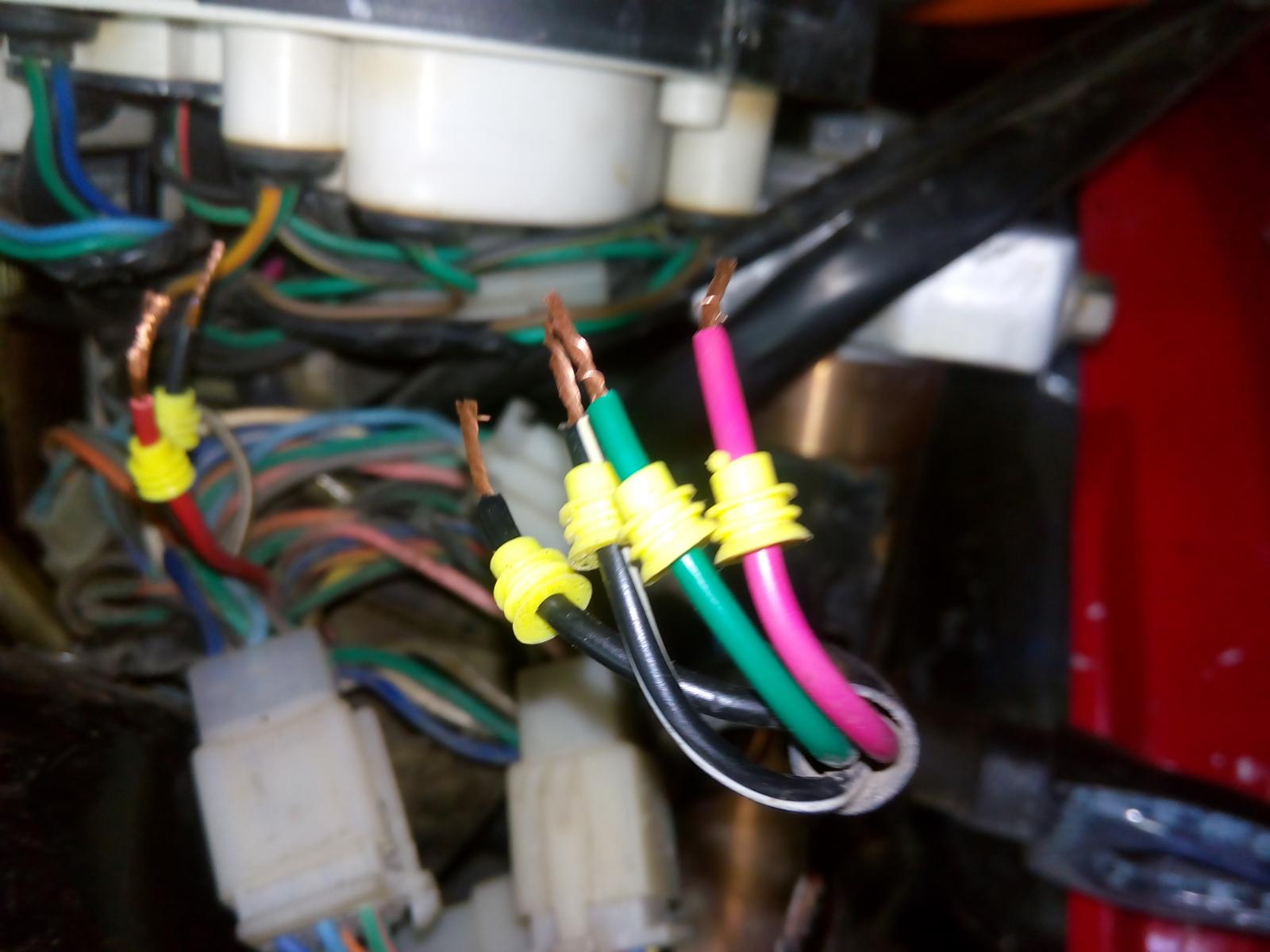

ERMOL Опубликовано 9 октября, 2015 Жалоба Опубликовано 9 октября, 2015 Вот обещаный отчет ,- наша проводка (на рулевой) по цветам проводов и назначению:Черный +желтый = пуск двигателя(кнопка запуска)Черный я так понял это +, дальше идут провода на свет ,но их последовательности напутал пока до дома дошел ), я их просто напрямую замкул с черным (+) и теперь у меня приборка и дневной ходовой огонь включен по умолчанию при повороте ключа во ВКЛ положение, поэтому какой куда не скажу, но- Черн +коричневый+коричнево\белый+сине\белый =включена подсветка приборки,включен дневной ходовой и подано напряжение на селектор ближний/дальний, тоесть в правом пульте Коричневый,коричнево-белый и сине белый провода идут на освещение, черный провод там общий на запуск двигателя и на освещение.Зеленый+Розовый = датчик сцепления ,при установке сцепления без кнопки их замкнуть между собой.Серый+Голубой=правый поворотникСерый +Оранжевый=левый поворотникМятный(бледно-зеленый)+черный=гудокРозовый+Белый =ближний светРозовый+Синий=дальний свет Понятное дело пульты не совпадали по фишкам, фишки я отрезал , и новый пульт посадил на фишки от старых, тоесть родная проводка в оригинале ,провода на датчик тормоза и сцепления там идут отдельно ,поэтому их трогать не стал ,просто уже вкучу подмотал изолентой ,у меня от руля уходит один провод с лева и один справа,ничего лишнего. На моем пульте глушилка имела два провода -зеленый (масса) и черно-белый -к датчику. Подпитался к датчику возле акума, там от генератора идет фишка , и как раз возле нее разьемное соединение в прозрачной силиконовой шняге, к ней я просто подкрутился,тоесть проводку не курочил и если что легко снять, а почему я думаю что ее прийдеться снимать -потому что когда глушилка стоит в положении перечеркнутой стрелочки ,коммутатор под седлом пищит как импульсный зарядник телефона, еле слышно, и специально проверял -может замыкает - но нет при включении глушилки фара не тухнет и не мигает, тоесть нагрузки на проводку нет, но чувство что что то не так осталось, жду коментариев от умников , и те кто уже брали бело-голубой провод для глушилки -пищит ли у вас комутатор и нормально ли это ? При включеной глушилке можно нажать стартер - от крутит, но движок не схватывает ,не заводиться ,при выключении глушилки (положение открытой стрелочки) заводиться моментально без проблем. И собственно пару фоточек 3 Цитата
