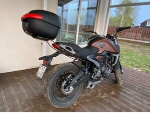

Добрый. Подскажите что можно сделать для установки кофра,площадки нет ,второго номера возить не планирую. Купить другие ручки с площадкой или как ?В продаже кофров не видел на ручки задние.
Кофр нужен небольшой ,для цепи ,чехла,и секреток на диск.

Я сварил из 10й арматуры, к арматуре приварил уши под штатные болты, что бы не менять конструктив мотоцикла. Если интересно, могу скинуть фотки.
4 минуты назад, DeLu сказал:
Если не сложно как это выглядит со стороны на мотоцикле. Скинь пожалуйста
5 минут назад, AC78 сказал:
6 часов назад, DeLu сказал:
Спасибо.Выглядит слишком габаритно.Куплю пожалуй кофр сумку на заднее сиденье.Все равно не буду второго номера возить.
16 часов назад, DeLu сказал:
Минус серьёзный- без жёсткого треугольника разшатает и оторвёт быстро.
На пульсар куда надёжнее всё было, и то оторвало закладные и даже, оказывается, кусок от рамы.
5 часов назад, Vitalii1980 сказал:
Пробег 2500 км с кофром, пока всё норм. Минусы, конечно, есть, перевозить можно не более 2,5 кг
