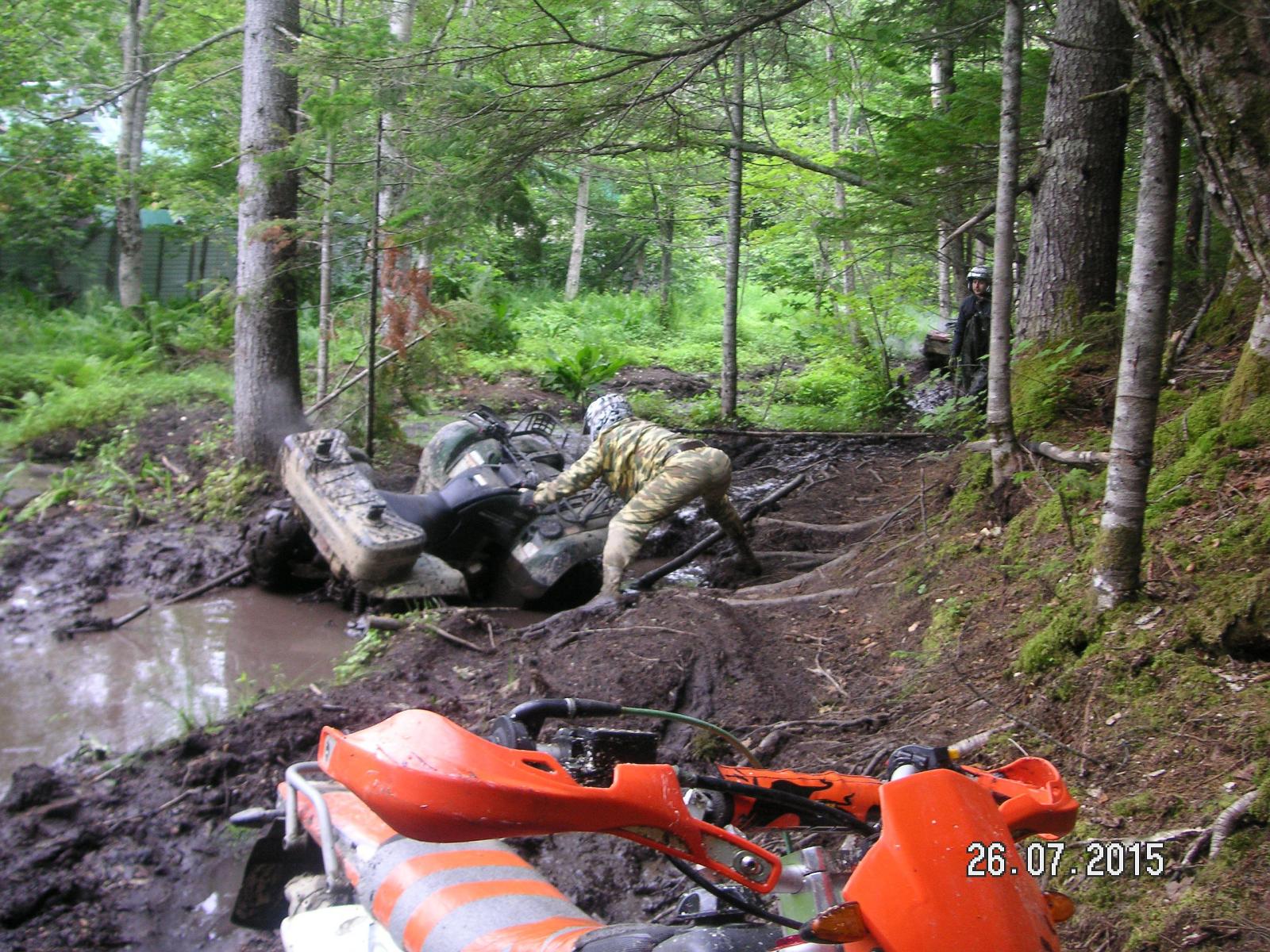

Вчера прошёл 181 км по трудно проходимым дорогам, в одном глухом месте мот засосало в болото, в одного вытащить мот не смог, хорошо недалеко оказались рыбаки, услышали заглохший мотор и пришли на помощь, заодно испытал расход топлива, опустил иглу на одну риску (стопор теперь стоит посередине), расход стал 120 км на полном баке (был 106) тягло не ухудшилось.
Ещё пришлось буром идти на медведицу с медвежатами, больно не хотелось возвращаться назад из-за них не достигнув намеченной цели, моя взяла, убежали с дороги в лес. Устал изрядно.
