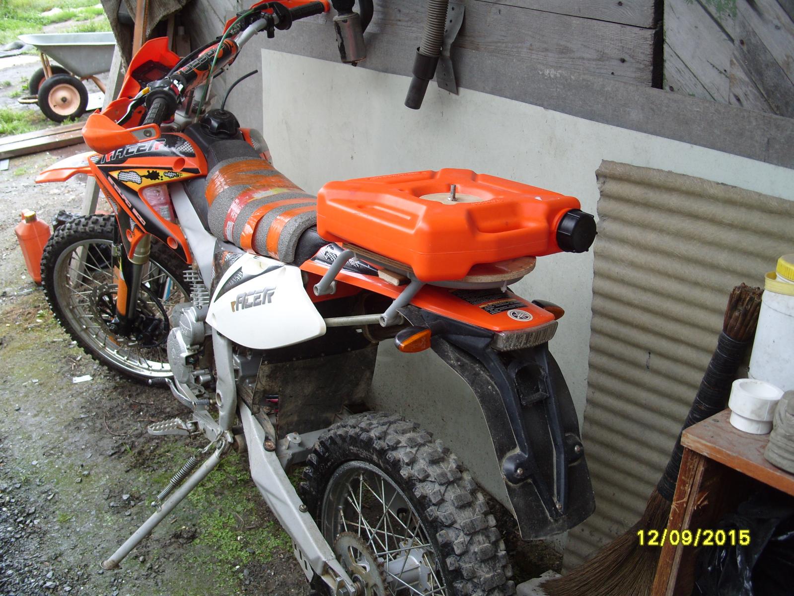

Приладил спецканистру на 5 литров. Минус, теперь брать, таскать мот не за что. А рюкзак на плечи не будет давить, на канистру ляжет, наверно плюс.
Слушай, если канистра квадратная, то может ее еще повернуть на 90гр, чтобы ручка сбоку, а не сзади была. За нее можно будет таскать, прочности думаю там хватит.
Канистру можно повернуть, и тянуть за неё можно, но пластик неприятно играет,
думаю как сделать быстросъёмное крепление, проблема есть в маленьком зазоре до пластика крыла.
