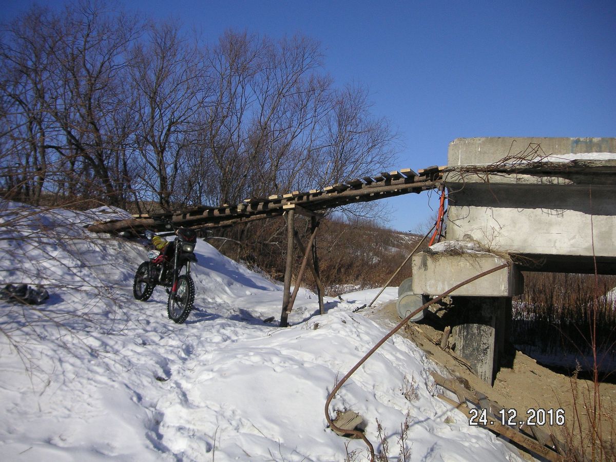

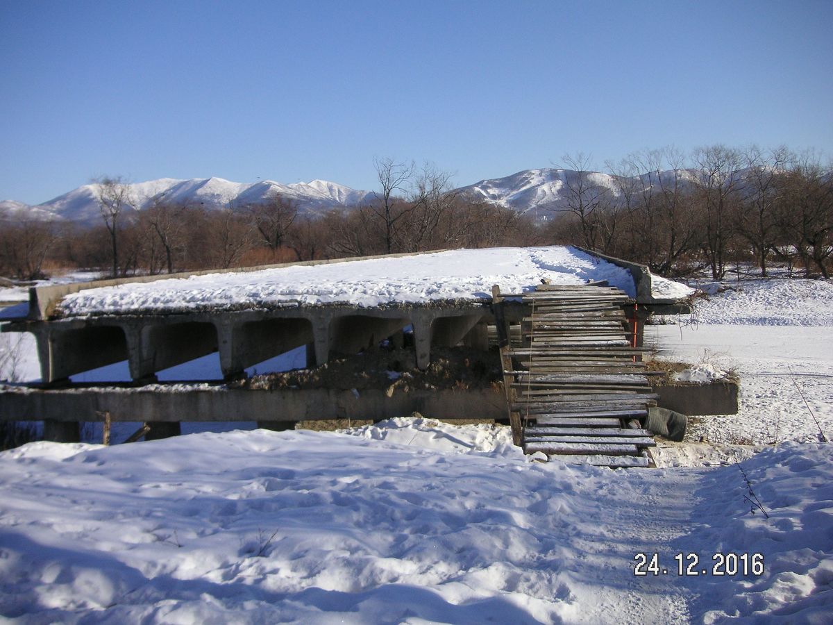

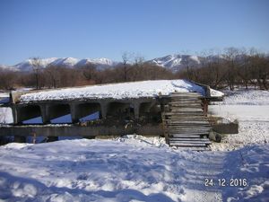

Я тут позаботился о будущем сезоне, построил мостик у размытого моста из подручных материалов валяющихся поблизости, это откроет дополнительные просторы в западном направлении, запад у меня мало изучен:).
8 часов назад, Mr. Sky сказал:
Да ты как Петр1! И мост вполне добротный получился.
