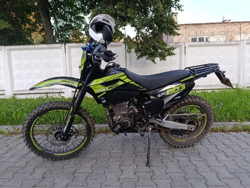

duzz Опубликовано 24 июля, 2024 Автор Жалоба Опубликовано 24 июля, 2024 Итак, патрубок карбюратора меняйте сразу ибо дерьмо, лопается, причём у всех и на разных пробегах. Подходит от кайо к1-к2, продается на озоне, армированный с надписью нибби. Крепление хвоста (пластиковое) сажайте на стоп-резьбу, от вибрации, когда прикручен номер, развинчиваюся болты, у меня открутились все 4 висело на проводе подсветки номера) больше ничего не происходило , мот нравится, радует. Пробег почти 600. Хотел прилепить список запчастей, но он 22 года, а там различается.. всё! Мотик 24 года это вообще другой мотак, по сравнению с предыдущими. Ну рама наверное и пластик одинаковый, но это не точно) Бак - вчера влезло 11.5 литров и там ещё что-то было, так что объём приличный, что радует. Продолжаем наблюдение. 3 Цитата
duzz Опубликовано 24 июля, 2024 Автор Жалоба Опубликовано 24 июля, 2024 Дополню. Резина. Радует, хоть и злая шашка. Перед аналог митас с19, зад - митас 754. Резина своя, брендировали под регульмото. Зелёная полоска, оч мягкая. Сухой асфальт для шашки прилично, грунт - отлично. Трётся конечно, но вполне можно ездить. Буксаторы установлены с завода, складная лапка КПП, нержавеющий выхлоп, глушак похоже алюминий. Этот сезон точно докатать хватит, а там посмотрим. Стоит вполне, в районе,5к за покрыху. 3 Цитата
