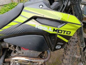

duzz Опубликовано 26 октября, 2024 Автор Жалоба Опубликовано 26 октября, 2024 В 09.10.2024 в 14:34, ThunderButt сказал: Поскольку в моих руках любой мотоцикл постепенно превращается в турэндуро, не покидает мысль поставить увеличенный бак, как на последней партии мотоциклов. Не мог бы сделать несколько подробных фото, в хорошем качестве? Точки крепления, и как он по бокам торчит. Совместим ли он со старым пластиком (у меня мотоцикл начала 24 года) Пластик и бак 1 Цитата

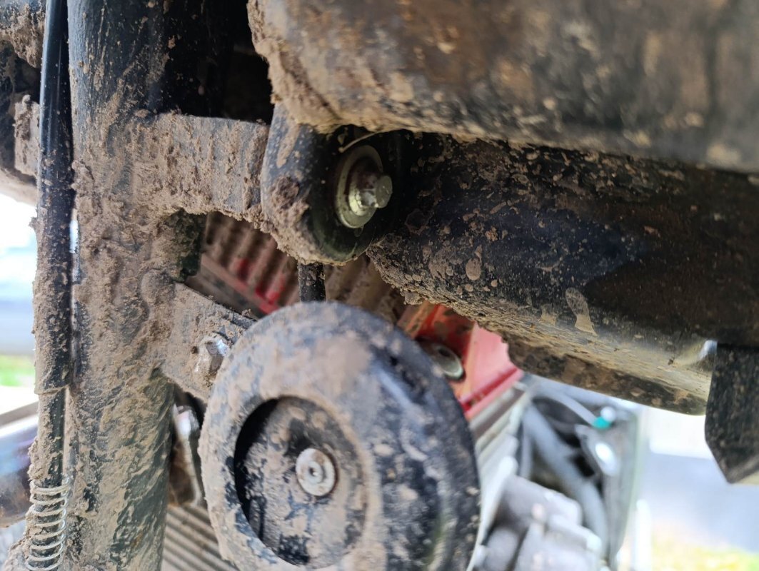

duzz Опубликовано 26 октября, 2024 Автор Жалоба Опубликовано 26 октября, 2024 Справа крепление 1 Цитата

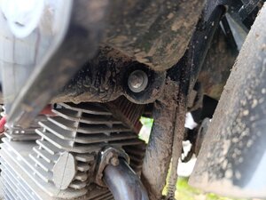

duzz Опубликовано 26 октября, 2024 Автор Жалоба Опубликовано 26 октября, 2024 Слева крепление. Третья точка крепления под сиденьем. В общем, всё просто.. 1 Цитата
duzz Опубликовано 26 октября, 2024 Автор Жалоба Опубликовано 26 октября, 2024 Там просто железка с гайками приваренными, болты бак держат через резиновые втулки. Цитата

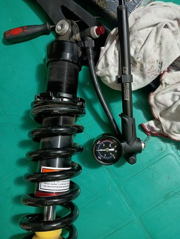

ThunderButt Опубликовано 28 октября, 2024 Жалоба Опубликовано 28 октября, 2024 Спасибо! В принципе, очень похоже на крепление маленького бака. А я в субботу снял амортизатор, пытался замерить давление. Когда накрутил насос, стрелка немного отклонилась от нуля. Пока телефон доставал, совсем упала. Накачал десятку. если кому нужны размеры амортизатора - 400мм по "дальним" отверстиям, 380мм по "ближним" 2 Цитата

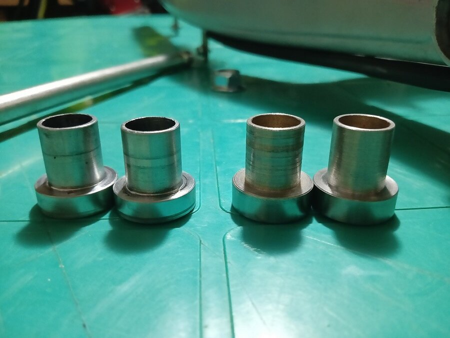

ThunderButt Опубликовано 28 октября, 2024 Жалоба Опубликовано 28 октября, 2024 Люфт маятника по горизонтали устранил полностью, выточив новые втулки. Эскиз втулок нарисовал в ворде, может, кому пригодится. Уточню - у меня в каждом ухе маятника установлено по 2 шариковых подшипника, втулки рассчитаны под них. Конструкция мотоцикла постоянно меняется. На фото не видно, но, помимо того, что высота втулок добавилась, внутренний диаметр стал меньше на 0.4 мм (за счёт этого и был люфт) втулка.docx А ещё немного напрягло, что шланг из сапуна картера опущен прямо под мотоцикл, т.е. картер соединён с атмосферой в самом пыльном месте. Промыл шланг бензином, вылилось много грязи. Отвернул маслозаливную пробку картера и дунул в шланг, продувается совершенно свободно, т.е. никаких хитрых золотников и лабиринтных уплотнений там нет. Если заглохнуть где-то в глубокой луже, двигатель начнёт быстро остывать, и вода из лужи беспрепятственно польётся по шлангу в двигатель. На боксе воздушного фильтра, со стороны аккумулятора, есть заглушенное отверстие. Наверное, технически правильно будет соединить сапун с этим отверстием. Цитата

Vitalii1980 Опубликовано 28 октября, 2024 Жалоба Опубликовано 28 октября, 2024 1 час назад, ThunderButt сказал: Накачал десятку. Вроде на таких от трёх до пяти идёт. У меня семь. Десять это уже хард модели для соревнования 1 Цитата
duzz Опубликовано 28 октября, 2024 Автор Жалоба Опубликовано 28 октября, 2024 Плохо, что нет мануала с конкретными значениями. Даже по клапанам - кто во что горазд ставят зазоры.. типа в каком-то мануале на хонду написано.. только у нас совсем не хонда 90 какого-то года.. Цитата
ThunderButt Опубликовано 28 октября, 2024 Жалоба Опубликовано 28 октября, 2024 55 минут назад, duzz сказал: Плохо, что нет мануала с конкретными значениями Согласен. На одном из моих предыдущих мотоциклов, Suzuki Freewind, был аморт с подкачкой, там по мануалу 10-12, вот я и накачал десятку )) Думаю, к весне как раз 5 останется. Цитата
